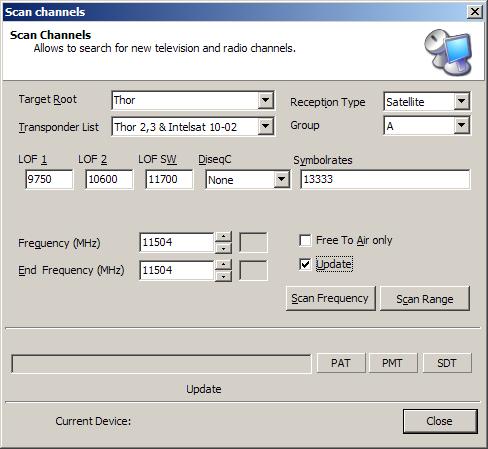

Παιδιά λίγο βοήθεια επειδή είμαι άσχετος και πάω να τρελαθώ...
Έχω το πιάτο στον Thor και DVBViewer πείτε μου λίγο πως ακριβώς κάνω scan για το feed γιατί δε μπορώ να το πιάσω :mad_3::mad_3::mad_3:
Αν πάω να κάνω scan και από το transponder list επιλέξω Thor 2,3 & Intelsat Intlesat 10-02 και πατήσω scan range δεν πρέπει να το βρεί??? Πώς κάνω scan τη συγκεκριμένη συχνότητα??? Ποιά νούμερα βάζω και πού??? Λίγο αναλυτικά παιδιά γιατί δεν έχω ιδέα και ελπίζω να κάνω κάτι λάθος.

Πείτε κάτι ρε παιδιά τί κάνω λάθος???
Έβαλα και fast sat finder και έχω πολύ καλό σήμα στο δορυφόρο δε γίνεται να μη μπορώ να το πιάσω.

Κάντο Unzip, πήγαινε στο Channel List και κάνε import το F1incinema.ini ...

Deliol χίλια ευχαριστώ είσαι φοβερός :bravo::bravo::bravo:
Δυστυχώς δε μου ανοίγει όμως, μάλλον το πιάτο μου έχει κουνηθεί ή ίσως δεν είναι αρκετό το 1,05 που έχω για να το κατεβάσει wall_2

Απάντηση: Re: F1 σε HD μέχρι το τέλος της χρονιάς...it's official!!!!
Κι όμως!!!!!!
Intelsat 10-02 & Thor 2/3 (1.0°W)
Frequency: 11504 - Pol: V - SR: 13333 - FEC: -
Category: Non spécifié
Transmitted in: MPEG-2 4:2:0 (PAL)
Comments: MPEG2 HD 1280x720 F1 Cinema
