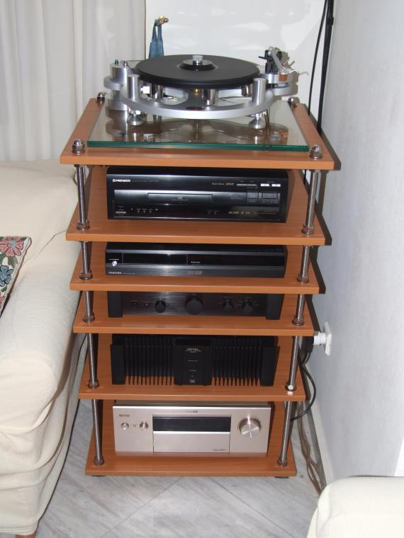

Και ήθελα να στο πω.....δεν μου κάθονταν καλά στο μάτι...
καλά στη φωτό δεν έχω περασμένη σωλήνα στα πάνω ράφια. Κανονικά δεν θα φαινόταν τίποτα με το σφουγγαράκι.
Αλλά η pvc σωλήνα Φ40 πέφτει ακριβώς πάνω στο τελείωμα από τις ροδέλες. Οπότε ή πρέπει να τις φάω ~2 χιλιοστά γι ανα μπούν μέσα, ή πρέπει να τις βάψω για να μην κάνουν μπαμ.

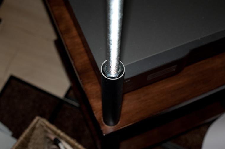

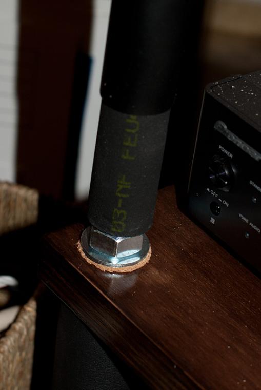

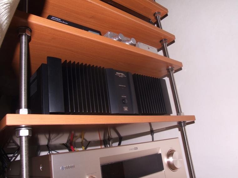

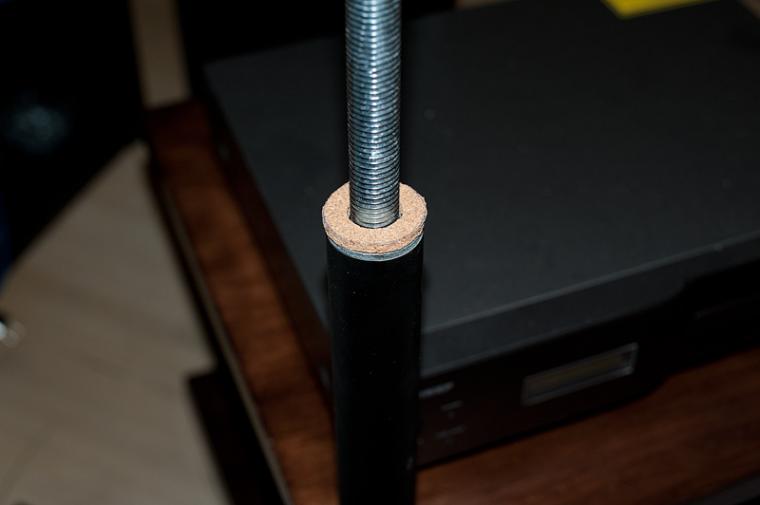

Ορίστε και μερικές φωτός του πως κάθεται η Φ40 σωλήνα
Η σωλήνα μπαίνει πάνω από το μονωτικό σφουγγάρι και ούτε κουδουνίζει ούτε τίποτα.
Το παξιμάδι έρχεται και δίνει την πατούρα για να σφίξει το πάνω ράφι
Και από πάνω κάθετε η ροδέλα με το φελλό.
Ακόμα ψάχνω κάποιον ωραίο τρόπο να τα κρύψω...
Στα 2 ράφια έμεινε άλλο ένα χέρι χρώμα, και μετά άλλα 2 λάδι. Πιστεύω μέσα στο Σ/Κ να το τελειώσω

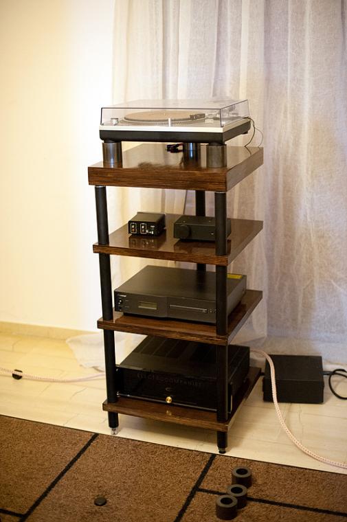

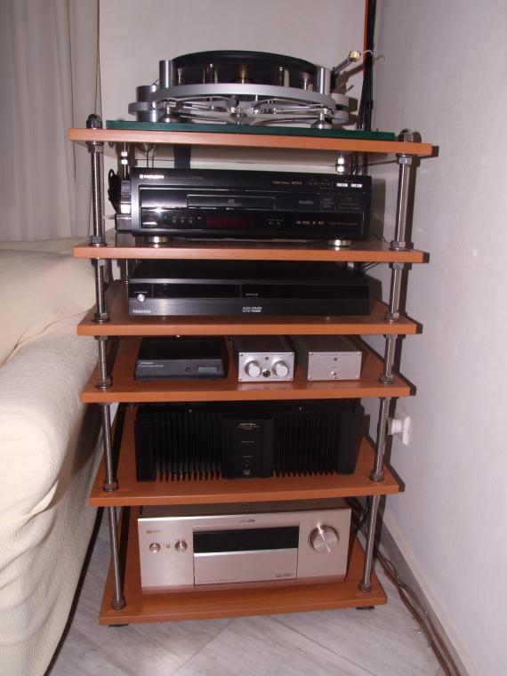

Επιτέλους το τέλειωσα.
Το κακό είναι ότι ρύθμισα τα ράφια πάνω στο χαλί, και τώρα στα ποδαράκια τους θέλουν πάλι αλφάδιασμα...
Μάλλον δεν έχω την ενέργεια να το κάνω τώρα και δεν ξέρω αν θα ασχοληθώ.
Το κακό είναι ότι δεν είναι στιβαρό. Πιθανότατα εξαιτίας του φελού στις ροδέλες. Πρέπει να το ξαναξυλώσω και να δοκιμάσω χωρίς αυτές.

Δημήτρη βγάλε τους φελλούς και σφίξε καλά τα παξιμάδια αλλά βάλε (υπάρχουν στην αγορά) φαρδιές ροδέλες.
Ότι είναι να γίνει θα γίνει από τις ακίδες.
Αλλά πρέπει να είναι σταθερό. Ειδικά αυτό που είναι με ντίζα Μ22
Εδώ έκανα άλλα ρακ με Μ14 και ήταν σταθερότατα.

Κάπως έτσι θα το κάνω. Οι ροδέλες που έχω είναι 40χιλιοστά. Ίδια διάμετρο με τη σωλήνα. Φαντάζομαι φτάνουν ε? :p

Εγώ βλέπω εκείνο το "τρίκυκλο" πικάπ και με πιάνει η ψυχή μου...
Δεν το βάζεις να πατήσει κανονικά στο στο ράφι των 60mm?
1.108
169
Απάντηση: Flexy rack - άλλο ένα log
Μπα... Στιβαρότατο είναι.
Κουνιέται μόνο αν το σηκώσεις με δύναμη

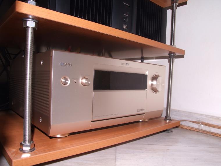

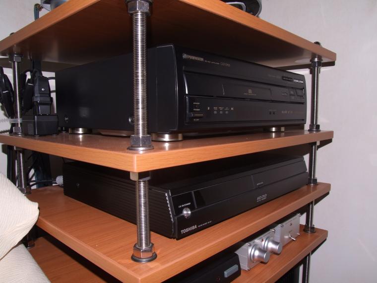

Εχω στην αποθηκη 4 ντιζες Μ10 και λεω να φτιαξω ενα ρακ για το δωματιο 4αρων ραφιων με κοντρα πλακε θαλασσης. Οι ντιζες ειναι καταλληλες ωστε να ειναι σταθερο?
475
364
Εγώ είχα φτιάξει ένα αντίστοιχο με 4 ντίζες Μ16, ροδέλες Μ16, παξιμάδια και 8 τυφλά παξιμάδια για τα τελειώματα πάνω και κάτω. Όλα ανοξείδωτα (και ακριβά!). Τα ράφια είναι mdf 19άρια με επικάλυψη μελαμίνης σε απομίμηση κερασιάς και περιμετρικά αντίστοιχη παχιά ταινία pvc.
Βγήκε καλό, βαρύ και πολύ στιβαρό υπό την προϋπόθεση να είναι καλά σφιγμένα τα ράφια. Δεν έβαλα κάλυμα στις ντίζες διότι θέλω την δυνατότητα να ανεβοκατεβάζω τα ράφια ανάλογα με το ύψος των μηχανημάτων, γι αυτό και τα πήρα όλα ανοξείδωτα.
Αν το ξαναέκανα θα επέλεγα πιό χοντρές ντίζες αν και όπως έγραψα δεν τίθεται θέμα στιβαρότητας

για τις ντιζες...αν δεν μπορεις να τις κρυψεις...αναδειξε τις ! αισθητικα μου αρεσε καλυτερα το αποτελεσμα του φιλου που τις αφησε ...γυμνες

Μα τις έκρυψα μια χαρά με τη Φ4 σωλήνα και η θερμομονωτική σωλήνα κάνει τρελλή δουλειά στην έξτρα απορόφηση κραδασμών.
Οι ακάλυπτες μπορεί να είναι βολικές, αλλά όπως και να το κάνουμε το αποθήκη/σιδεράδικο λούκ με τις ντίζες και τα μπουλώνια γυμνά αντικειμενικά δεν είναι όμορφο για σαλόνι σπιτιού.
1.115
677
Πολύ όμορφο!
Με ποιο φαρδιές ροδέλες (όσο φαρδύτερες,τόσο καλύτερα,όσο σου επιτρέπει το παξιμάδι βέβαια) θα πετύχεις μεγαλύτερη σταθερότητα.Που με το ύψος που έχει το ρακ σου είναι απολύτως απαραίτητη.Και φυσικά χωρίς τον φελλό όπου με την πάροδο του χρόνου και με έστω κι ανεπαίσθητα κουνήματα θα φαγωθεί και αυτό θα είναι εις βάρος της σταθερότητας.
Αυτό που θα το έκανε ακόμα πιο σταθερό,θα ήταν φαρδύτερος και πιο σκληρός σωλήνας που θα έσφιγγε στο ράφι με το σφίξιμο της ντίζας.
Ακόμα καλύτερη λύση για την απομόνωση των κραδασμών θα ήταν αν ήταν αισθητά πιο μεγάλο ώστε να μπορέσεις να βάλεις ράφι σε ράφι με κάποια διάταξη απορρόφησης κραδασμών ανάμεσα τους.(σορμποθάνη,ακίδες,κλπ..).
Σε κάθε περίπτωση,κάθε αρχή και δύσκολη που λένε,αλλά σαν πρώτη προσπάθεια είναι εξαιρετική!
