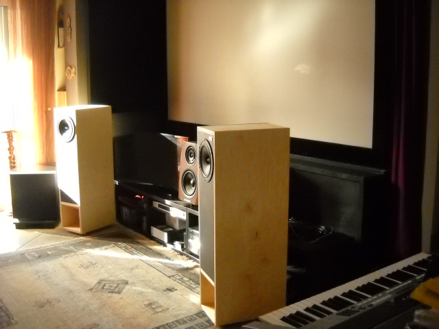

Παιδες οτι κανω τον καινουργιο χρονο, εχουμε στρωμενα κατω γιορτες κλπ μετα τα πειραματα ,εχω κατι τουιτερς καβα κατι πηνια ,πυκνωτες θα δοκιμασω ,σε καθε περιπτωση τα συγκεικριμενα παιζουν πολυ καλυτερα απο τα προηγουμενα, η ποιο διαφανη μεσαια , κανει τη μεγαλη διαφορα αυτα με τις φωνες και τα πνευστα που λεει ο πετρος δεν τα ακουω ισως γιατι δεν εχω καλυτερο μετρο συγκρισης .
Απτην αλλη το ολο ηχειο ειναι φτιαγμενο ως fullrange και η ομορφια του βρισκεται στην απλοτητα της σχεδιασης και ως αυτη ακουγεται και ετσι , ομως μονο μεγαλη μπουκια θα φαω οποτεδε λεω κατι αλλο θα δουμε :).αλλη μια φωτο χωρις φλας πολλα φιλια:)
