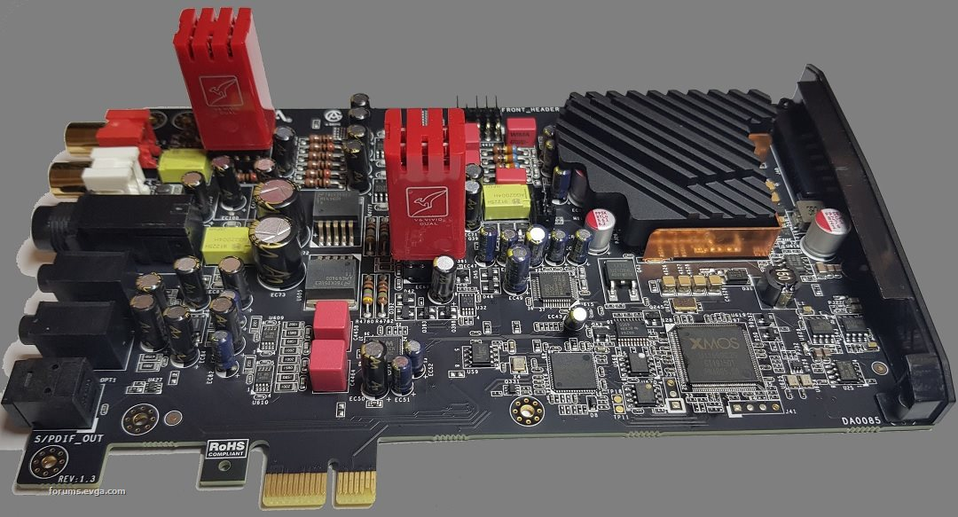

Τα ηχεία βρίσκονται σε 4 μέτρα μάκρος και 4 πλατος δωμάτιο με απόσταση από των τοίχο 1 μέτρο ή πηγές μου είναι όλες digital
Bt pc κτλ. Η κύρια πηγή το pc έχει μια κάρτα ήχου της evga με burson σαν και αυτή στη φώτο
Δεν ξέρω μήπως να τα δώσω όλα και με τα χρήματα να να πάω σε αυτοενισχυομενα? Να γλυτώσω έξτρα κόστος? Η να αλλάξω των ενισχυτή αρκεί? Σίγουρα δεν μπορώ να δώσω πάνω από 500-600ευρω
