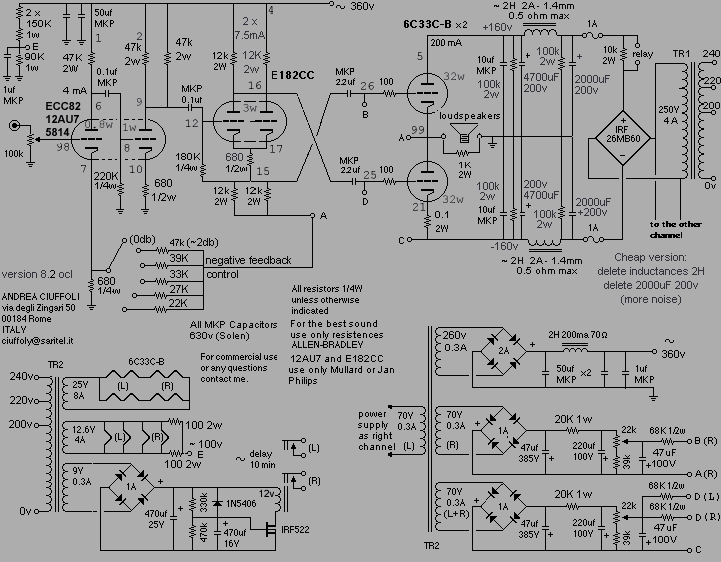

αντε να φτιαξουμε κανεναν... Βαλε το καλυτερο σχεδιο που εχεις βρει για OTL (εφικτό) και γω θα προσπαθησω να το υλοποιησω . Αντε να χουμε κατι να ασχολουμαστε να βγει ο χειμωνας...
4.046
1.788
Αυτη τη εποχη δουλευω ενα δικο μου σχεδιο [κυκλοτρο] . θελει αρκετη εμπειρια σε τετοιου ειδους ενισχυτες.
Για αρχη σιγουρο χαρτι χωρις προβληματα ειναι αυτο. Πανω σε αυτο ειναι χτισμενοι και οι δικοι μου οτλ . Εχουν γινει αρκετες αλλαγες στους δικους μου . Αν εχεις ηχειο 8 ωμ με οσο το δυνατο με σταθερη εμπεδηση θα σου χαρισει απιστευτες μουσικες στιγμες.

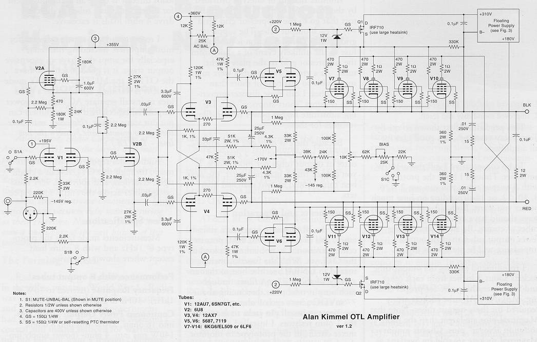

σου ανεβαζω και ενα κυκλοτρονικο οτλ για να βρεις τις διαφορες με το ποιο πανω που ειναι τοπολογιας φουτερμαν!
