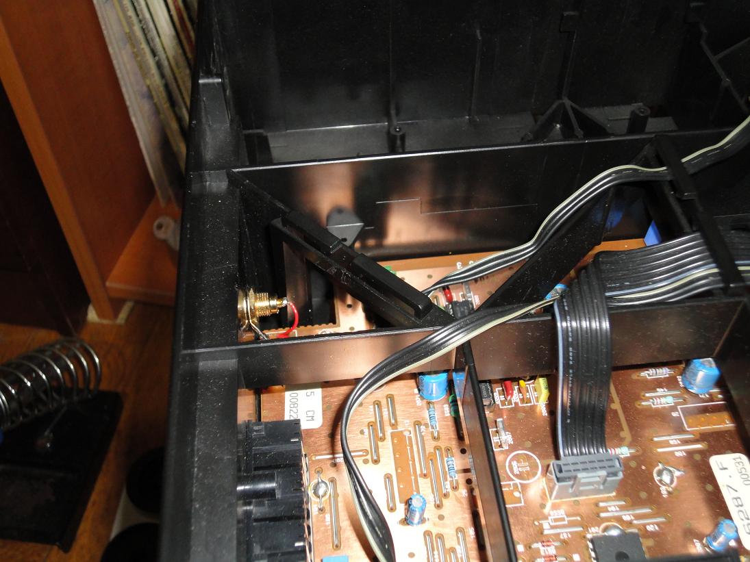

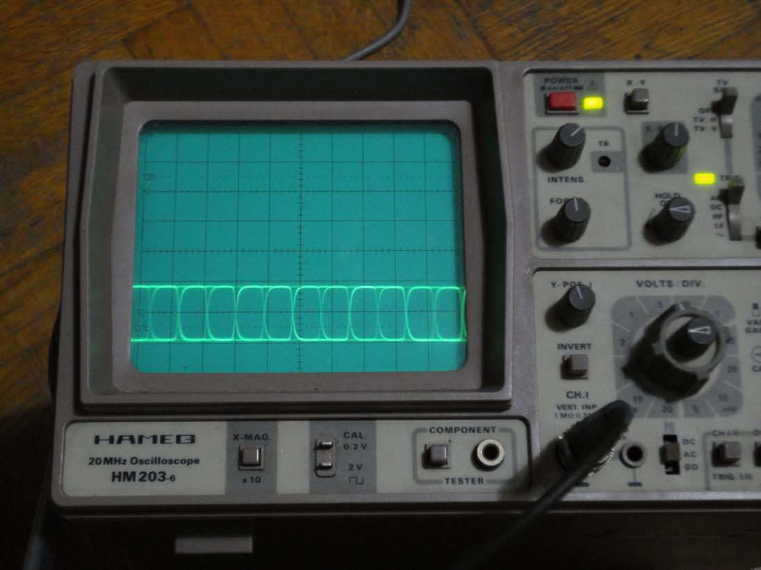

Πριν λιγες μερες εκατσα και εβγαλα εξοδο SPDIF απο το CD610 της PHILIPS που δεν ειχε , ο λογος που το εκανα αυτο ειναι οτι αυτο το CD εχει τον CDΜ4 της PHILIPS και ηθελα να ακουσω πως θα παιξει με το DAC .
Αφοτου ολοκληρωσα τις συνδεσεις , εκανα και καποια πειραματα για να φερω το πλατος του σημστος εκει που πρεπει , υστερα αρχισα τις ακροασεις και τις συγκρισεις με το CD48 της MARANTZ αφοτου ειχα κανει και σε αυτο μια βελτιωση στην εξοδο του ( SPDIF ) .
Ο ηχος του CD610 σαν transport εχει πιο καλα μπασα σε συγριση με το CD48 , επισης εχει λιγακι πιο καλη αναλυση αλλα ακουγεται πιο σκληρο στα πριμα , η στερεοφωνικη εικονα και γενικα ο ηχος τον δυο ειναι πολυ καλυτερος σε συγκριση βεβαια με το MARANTZ CD48 πριν κανω την βελτιωση στο SPDIF OUT .
Παρακατω φαινoνται φωτoγραφιες μετα την ολοκληρωση αυτου του μικρου εγχειρηματος αλλα και η κυματομορφη SPDIF OUT .

Tακη γενικα η βελτιωση στο SPDIF OUT αξιζε τον κοπο και με το παραπανω , ο ηχος τωρα ειναι πολυ πιο αναλυτικος και με καλυτερα ακρα και καλυτερη στερεοφωνικη εικονα , φανηκε οτι αξιζε τον κοπο που εφτιαξα αυτο το DAC και οτι το TDA1543 εχει πολλες δυνατοτητες παρολο που δεν του φαινεται :D , ειχα κανει και καποιες βελτιωσεις στα ηχεια και τωρα εδεσε ακομα πιο πολυ το γλυκο .
