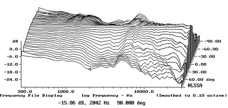

Θα προξενούσε αλλοίωση εφόσον τοποθετούνταν αυτά με τρόπο αντίστοιχο προς τυπικά ηχεία στενότερης μπάφλας,δηλαδή με τους καθέτους άξονες που διέρχονται από το κέντρο εκάστοτε μπάφλας να είχαν σημείο τομής τη θέση ακρόασης.
"...Looking at the design, the box is much wider than it is deep, the small (14 litres) sealed box is designed to provide an effective baffle down to around 250Hz."
Η διασπορά μειώνεται,οι ιδιότητες σχεδίασης όμως εξακολουθούν να την κρατούν υπό...στενό και σταθερό έλεγχο από τη ζώνη περί τα 250-300 Hz και φυσικά μέχρι το άνω όριο του ακουστού φάσματος.Η δε διαμόρφωση των πλαγίων επιφανειών αποτρέπει την εμφάνιση κάποιας κυρίαρχης ενεργειακά συνιστώσας από περίθλαση.
Η ενδεδειγμένη-με υψηλή κλίση προς τα έσω- τοποθέτηση οδηγεί σε αξιοσημείωτη μείωση της αναπόφευκτα παρεμβαλλόμενης ενέργειας από τις πρώτες ανακλάσεις που θα προκύπτουν από τον πλησιέστερο πλαϊνό τοίχο προς εκάστοτε ηχείο.
Και το όνομα αυτής...Vlito-8:D (Kαμία σχέση με Βλάσση ή τον εμπνευστή της φωτοεπικόλλησης)
Πλατυμέτωπα για να κρατηθεί χαμηλά η baffle step frequency, με κυκλικές πλευρές (με ικανή ακτίνα!) για να αντιμετωπίσουν το diffraction που θα ήταν μεγαλύτερο σε τόσο πλατιά μπάφλα (αυτό είναι που θα έκανε κακό στην στερεοφωνική εικόνα), και με μικρό βάθος γιατί δεν τους έφτανε το ξύλο...:D
Α, με πρόλαβες...
Και το tweeter κατω απο το γουφερ ωστε κατω απο αυτο να υπαρχει και εκει κουρμπα στο ξυλο
Και το tweeter που επιλέχτηκε έχει τους λόγους του άσχετα αν είναι του 50αρικου

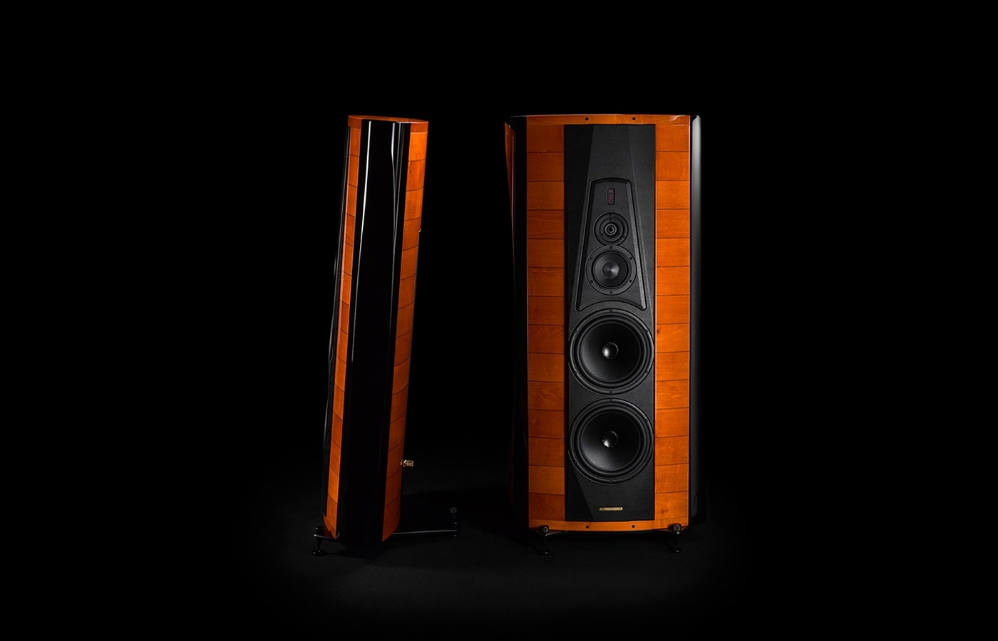

Αν έχω καταλάβει καλά δεν υπάρχει μόνο ένας δρόμος που οδηγεί στην Πόλη .
Το τι θα επιλέξει ο κάθε σχεδιαστής και σε ποιό βαθμό θα επιτύχει το κάλλιστο αποτέλεσμα είναι θέμα τεχνικών συμβιβασμών και γνώσης του αντικειμένου , πράγμα οχι πάντοτε αυτονόητο .
Επίσης το design παίζει σημαντικότατο ρόλο στην εμπορική επιτυχία ενός ηχείου ασχέτως ηχητικών επιδόσεων .πχ σύγκρινε ενα Strandivari με ένα ATC 100

Γιατί πρέπει να υπάρχει αυτή η effective baffle έως τα 250? Θέλω να πω δηλαδή, ποια προβλήματα θα αντιμετώπιζε το ηχείο, αν ήταν στενό και επομένως με έντονη διασπορά, έχοντας για παράδειγμα το μιντ και το τουήτερ αναρτημένα σε ατρακτοειδή "κουτιά";
2.412
2.566
Oπως λέει και ο Linkwitz "If a loudspeaker is directional, then it should be directional in the same way for all frequencies and at least in the horizontal plane". Έτσι, φαντάζομαι, προσπάθησαν να κατεβάσουν όσο πιο χαμηλά μπορούσαν τη μετάβαση από 2π σε 4π πολικό πρότυπο, αφού κάτω από τα 300hz λόγω ψυχοακουστικής δεν μπορούμε να διακρίνουμε αρκετά πραγματάκια και η μετάβαση θα φαινόταν ομαλή, ενώ και το εύρος της όμοιας κατευθυντικότητας θα ήταν μεγαλύτερο.
Αλλιώς δημιουργούνται μεγαλύτερα ή μικρότερα frequency dependant προβληματάκια...κυρίως πολική απόκριση εκτός άξονα, εξαρτώμενη από τη συχνότητα...που "αφαιρούν" από το ηχογραφημένο γεγονός...ή και προσθέτουν...

Δηλαδή αύξησαν την έκταση της μπάφλας και αυξήθηκε η διασπορά (στις όλο και υψηλότερες συχνότητες);
dapost
Rehdeko & Harbeth lover
5.099
11.631
Αύξησαν την μπάφλα για να μειώσουν τη διασπορά του tweeter στις χαμηλή του περιοχή και διάλεξαν αυτό το tweeter για να έχει μεγάλη διασπορά στην υψηλή του περιοχή (πολύ υψηλές συχνότητες). Με απότερο στόχο να έχουν ομοιόμορφη διασπορά σε όσο το δυνατόν μεγαλύτερη περιοχή συχνοτήτων (και baffle step σε χαμηλή - μη κρίσιμη συχνότητα).
Η έκταση της μπάφλας συμβάλλει στην εξισορρόπηση της διασποράς,η οποία κιόλας θα καθορίζει την ενεργειακή κατανομή του πεδίου αντήχησης.Η εξισορρόπηση με τη σειρά της θα διευκολύνει κατόπιν τους αλγορίθμους DSP να επενεργούν εντός των παραμέτρων ωφέλιμης λειτουργίας τους.
... οπότε δεν θα υπάρχει καν μετάβαση από 2π επάνω σε 4π κάτω, γιατί το Grimm είναι έτσι όπως είναι;
Η ιδανική συνθήκη που περιγράφεται,θα ικανοποιούνταν περισσότερο από εντοιχισμένο ζεύγος ηχείων (όπως και οι...΄΄ουσιαστικές ναυαρχίδες΄΄ της ATC;)) κι εντός χώρου του οποίου οι επιφάνειες-πλην πατώματος και της φέρουσας τα μεγάφωνα-θα χαρακτηρίζονταν από ισχυρή απορροφητική συμπεριφορά σε ευρεία ζώνη συχνοτήτων.
Τα εν λόγω ηχεία όμως απευθύνονται και σε πιό ζωντανούς ακουστικά χώρους.Εικάζω ότι η απουσία περιορισμού στη διασπορά κάτωθεν των 300 Ηz θα υποστηρίζει ευρύτητα στα είδωλα και το πεδίο που συναρτώνται με τη στερεοφωνική απεικόνιση.Όπως έχει εκτεθεί στο θέμα της περιέλιξης ακροατή από το μουσικό γεγονός,έντονες διακυμάνσεις στις Διωτικές Διαφορές Χρόνου προερχόμενες από πλευρικές ανακλάσεις στη ζώνη κάτω των 250-300 Hz συντελούν στην αίσθηση περιέλιξης και την ευρύτητα των ακουστικών ειδώλων στη συσταθείσα ακουστική σκηνή.
