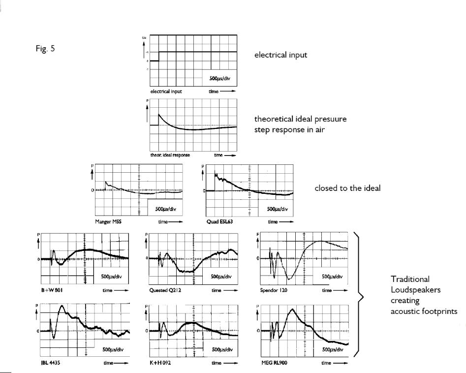

Aν μου πείς τι έχουν οι δυο άξονες , οριζόντιος και κατακόρυφος , θα σου πω . Πάντως όπως είναι μου θυμίζει τον τελευταίο παλμό της καρδιάς του νεκρού. Ευχαριστώ δεν θα πάρω. Προτιμώ τα ηχεία μου.
αν δεν ξερεις τι ειναι αυτη η μετρηση χωρις να ξερεις τους αξονες, μην ασχολεισαι Johny...

Εννοεί αυτή την μέτρηση η οποία είναι αναφοράς και την έχουν μόνο τα Quad
σημαντικότατη μέτρηση για ηχείο.
Η αλήθεια είναι πως παίζουν λίγο σαν πάνελ (!), δεν αισθάνεσαι πως ακούς κουτί αλλά
έχουν και το τσαγανό και τον έλεγχο χαμηλά κλειστών ηχείων.
Step response είναι Γιαννάκη...
Για ρίξε μια ματιά στα παρακάτω:
Βέβαια, η μονάδα Manger έχει μερικά άλλα σημαντικά "προβληματάκια"...
http://www.troelsgravesen.dk/Manger.htm
Παρεμπιπτόντως, Johnny Boy σ' ευχαριστώ που για μια φορά ακόμα απέδειξες πως δεν υπάρχει θεός...:wink:
Αν ακούσεις τα ηχεία σου δίπλα στα Grimm θα τα βάλεις αμέσως για καυσόξυλα :smile:
