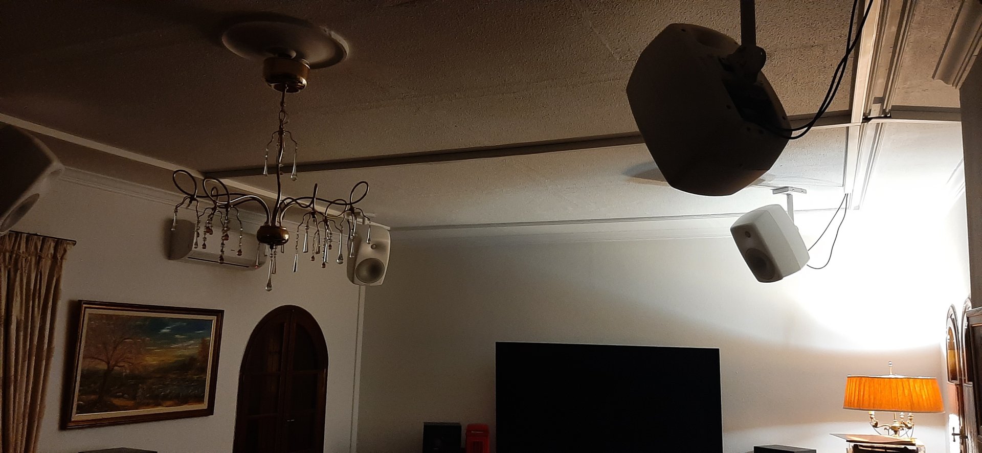

Τι ηχεια; Τα Tannoy πως θα μπορούσαν να κάτσουν σε ένα ταβάνι 14 κιλά γκουμουτσες χιχιχι;
Το ταβάνι του σαλονιού μου φιλοξενεί 4 genelec 8050 που ζυγίζουν 14 κιλά έκαστο. Λευκό χρώμα με λευκά κανάλια απλά χάνονται.
Οπότε όλα γίνονται
