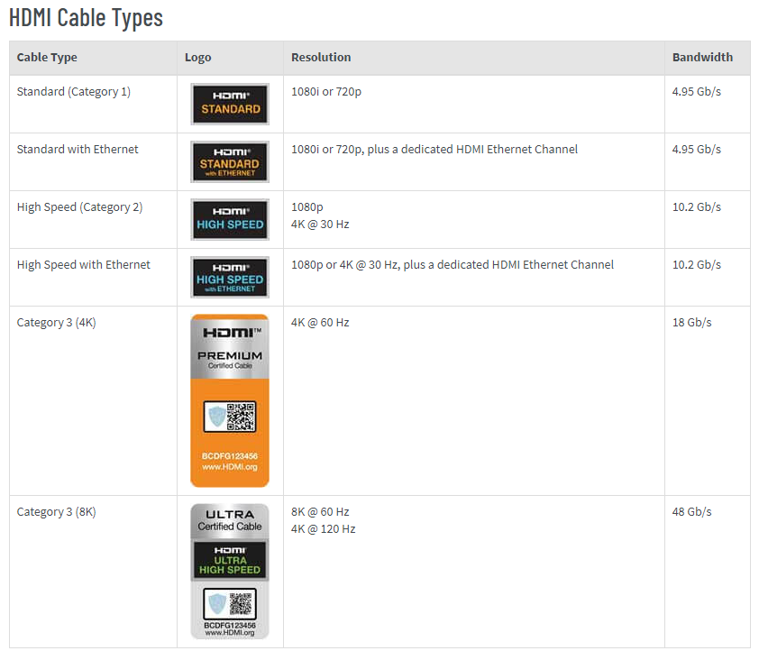

Για αρχή θα χρειαστώ την βοήθεια σας για τα HDMI καλώδια που χρησιμοποιώ. Το shield και το playstation συνδέονται στον ενισχυτή με καλώδια που υποστηρίζουν HDMI 2.0a. Ωστόσο το καλώδιο που φεύγει από την HDMI OUT (ARC) είναι μόνο μέχρι HDMI 2.0. Έχω ήδη παραγγείλει ίδιο καλώδιο με τα δύο των πηγών ώστε να υποστηρίζει HDMI 2.0a όπως και τα άλλα δύο. Ωστόσο το sheild μου δίνει HDR μόνο σε 4Κ/24 και 1080/60Κ και όχι σε 4Κ/50 ή 4Κ/60. Αυτό συμβαίνει λόγω καλωδίου;
Καλησπέρα Κωνσταντίνε, και Χρόνια Πολλά σου εύχομαι.
Για να μεταφέρεις 4K και HDR θα χρειαστείς καλώδιο Ηdmi από 18gbps και πάνω ( gigabyte το δευτερόλεπτο) αν έχεις μικρότερο από 18 ίσως να σου κάνει κολλήματα, όχι ότι δε θα δουλέψει τελείως.
Σου παραθέτω το παρακάτω πίνακα.

Γιατί το sheild τότε δεν δίνει δυνατότητα για HDR μέσω του ενισχυτή στα μεγαλύτερα refresh rates σε 4K ανάλυση; Με σύνδεση άμεσα στην TV παίζει HDR σε όλες τις επιλογές.

Το φτιαξα το HDR μέσω της επιλογής advanced setup στο HDMI mode από mode 2 to mode 1.
