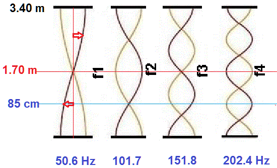

Καλησπέρα σε όλους. Θέλω να ανυψωσω τα subwoofers τι άποψη έχετε; Αυτή την στιγμή είναι δεξιά αριστερά από την τηλεόραση και το ηχοσυστημα. Επίσης ο marantz εχει έξοδο για δύο sub αλλά στέλνει και στα δύο το ίδιο σημα. Για να ρυθμιστούν σωστα σε άλλες θέσεις τοποθέτησης θα χρειαστώ minidsp;

Αν το δωματιο ειναι παραλληλογραμμο χωρις περιεργες γωνιες εσοχες η προεξοχες, κανε ενα simulation στο REW να δεις. Σε παραλληλογραμμα δωματια πεφτει πολυ κοντα η προβλεψη.
Χαχα τετράγωνο με τζάκι είναι και σάλο τραπεζαρία. Το κρύσταλλο και το μπιμπελό πάει σύννεφο ελέω παντόφλας. Η χαρά της αντανακλάσης και με δύο ηχεία immersive ακούς χαχαχα

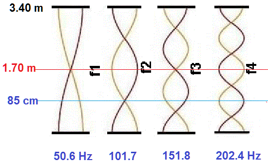

Χμ, καλύτερα να ήταν πιο χαμηλοτάβανο
Τεσπα, τα στάσιμα/ρυθμοί μεταξύ ταβανιού-πατώματος είναι όπως στο σχήμα (υποθέτω μη κεκλιμένο ταβάνι). Οι ρυθμοί των άλλων διαστάσεων δεν μας ενδιαφέρουν.
Αφού πρόκειται για σαμπ, ο πρώτος και ο δεύτερος ρυθμός είναι που επηρεάζονται έντονα.
Καθώς η έξοδος του κροσαρισμένου κάπου στα 80Hz (υποθέτω) σαμπ όλο και μειώνεται, ο τρίτος πολύ λιγότερο και ο τέταρτος σχεδόν καθόλου.
Από δω και πέρα βλέπεις και αποφασίζεις:
- Με το σαμπ στο πάτωμα διεγείρονται τα πάντα στο μέγιστο
- Αν το υψώσεις στα 85cm (1/4 του ύψους), μειώνεται η διέγερση των 51 Hz και μηδενίζεται αυτή των 102.
- Αν η παντόφλα επέτρεπε ανύψωση στο μέσον του ύψους, δεν θα διεγείροντο τα 51, αλλά θα διεγείροντο στο μέγιστο τα 102 Hz
- Με δύο σαμπ, το ένα στα 85cm και το άλλο στα. . . 2,55m, δεν θα διεγείροντο καθόλου τα 102 Hz, αλλά ούτε και τα 51 γιατί οι διεγέρσεις των 51Hz θα συνέβαιναν σε περιοχές αντίθετης φάσης και θα αλληλοεξουδετερώνοντο.
