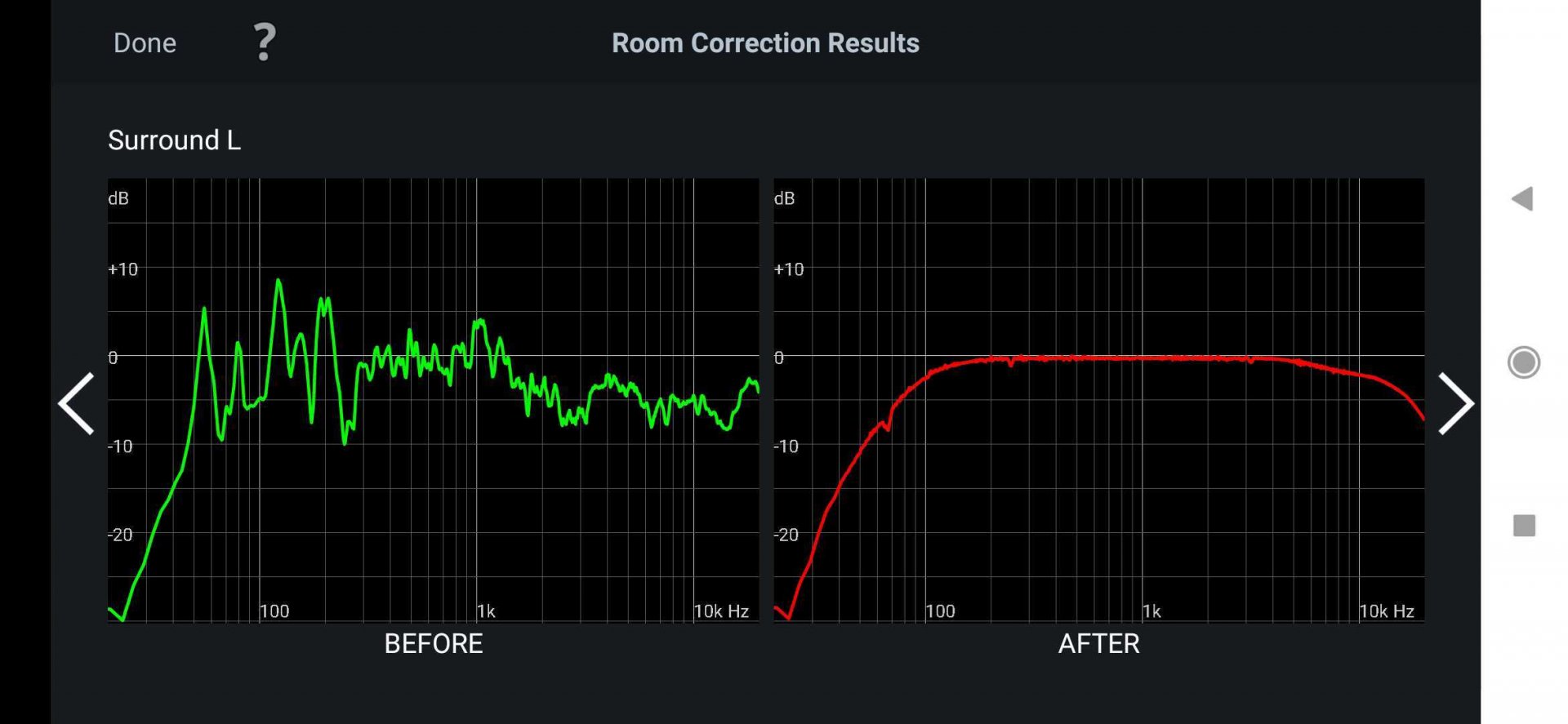

Να ρωτήσω κάτι βρε παιδιά , βλέπω τα γραφήματα του audyssey όντως κάνει τέτοια δουλειά στα χαμηλά ; Όντως μάζεψε αυτό πράγμα όπως δείχνει στο predicted γράφημα ;

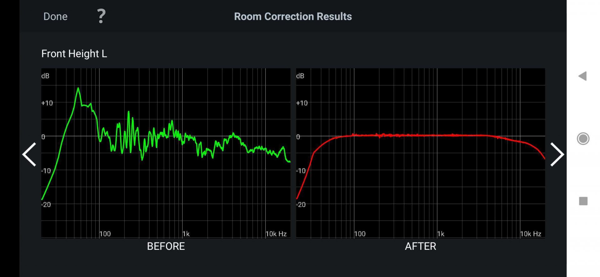

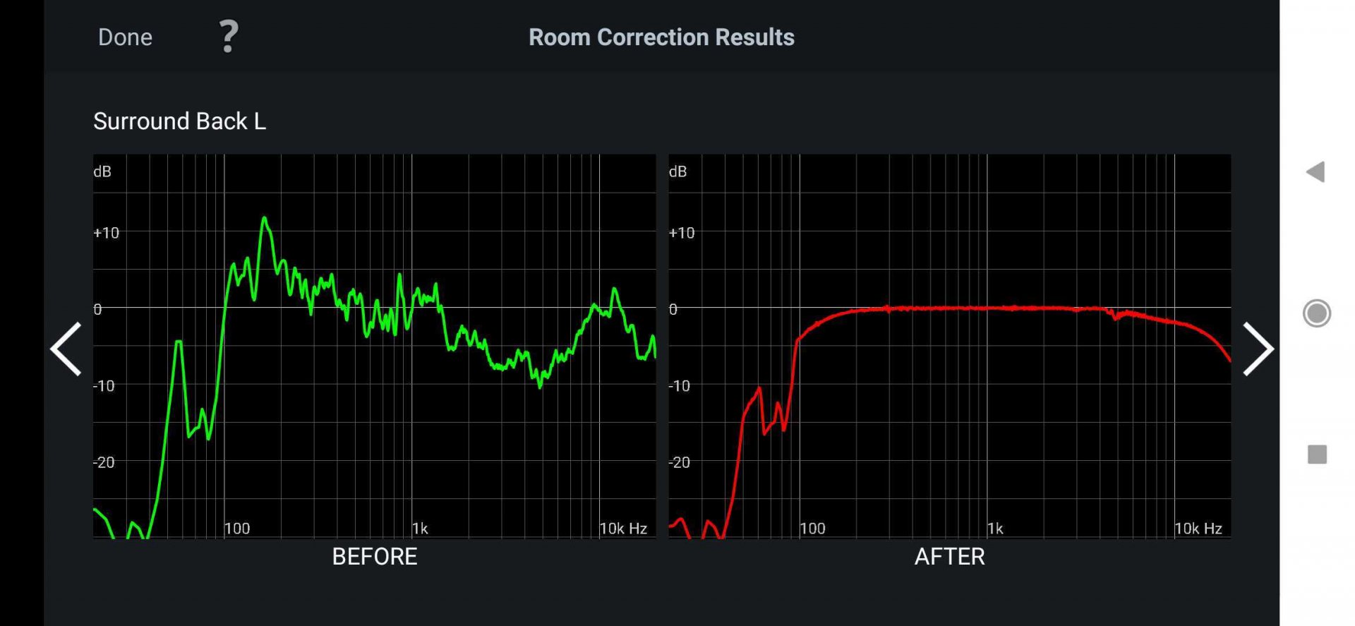

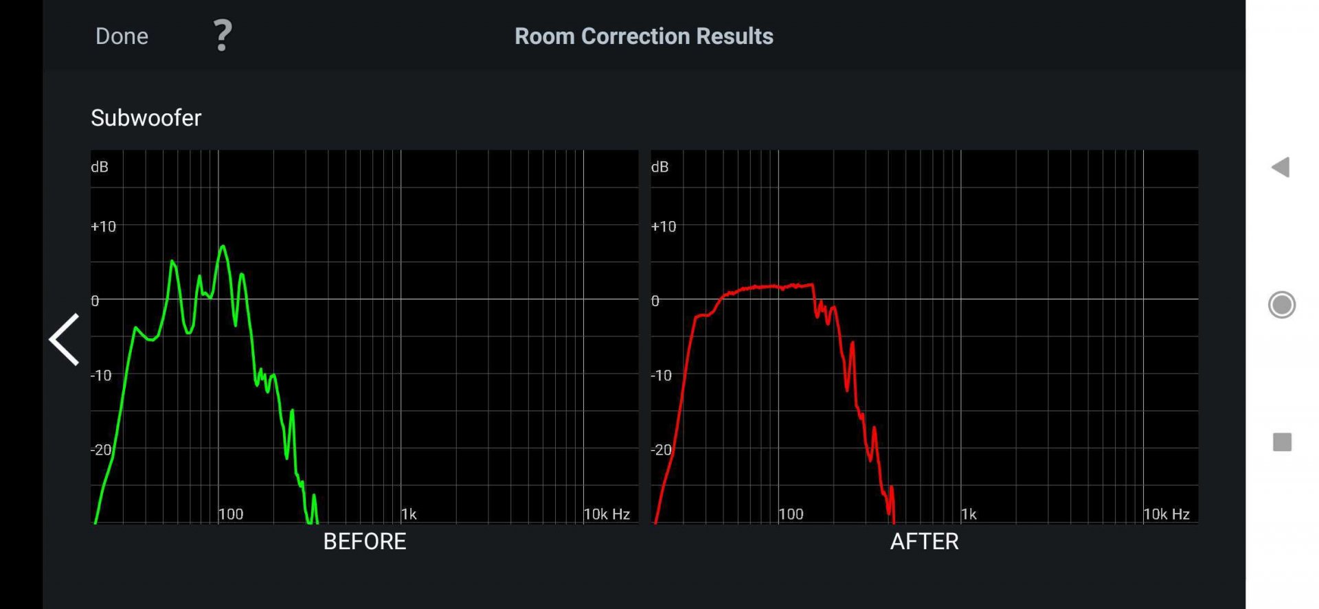

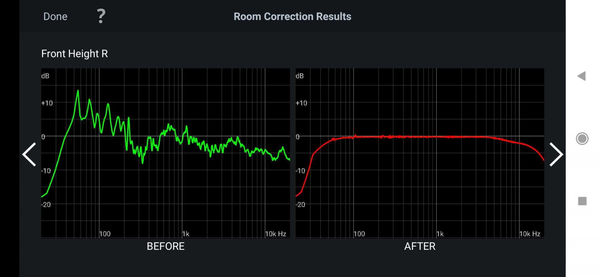

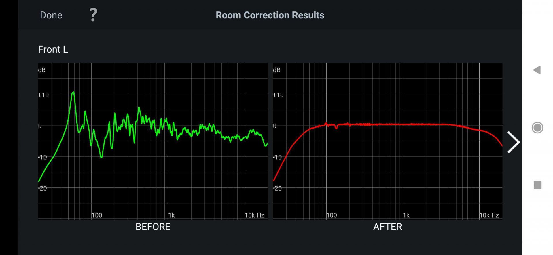

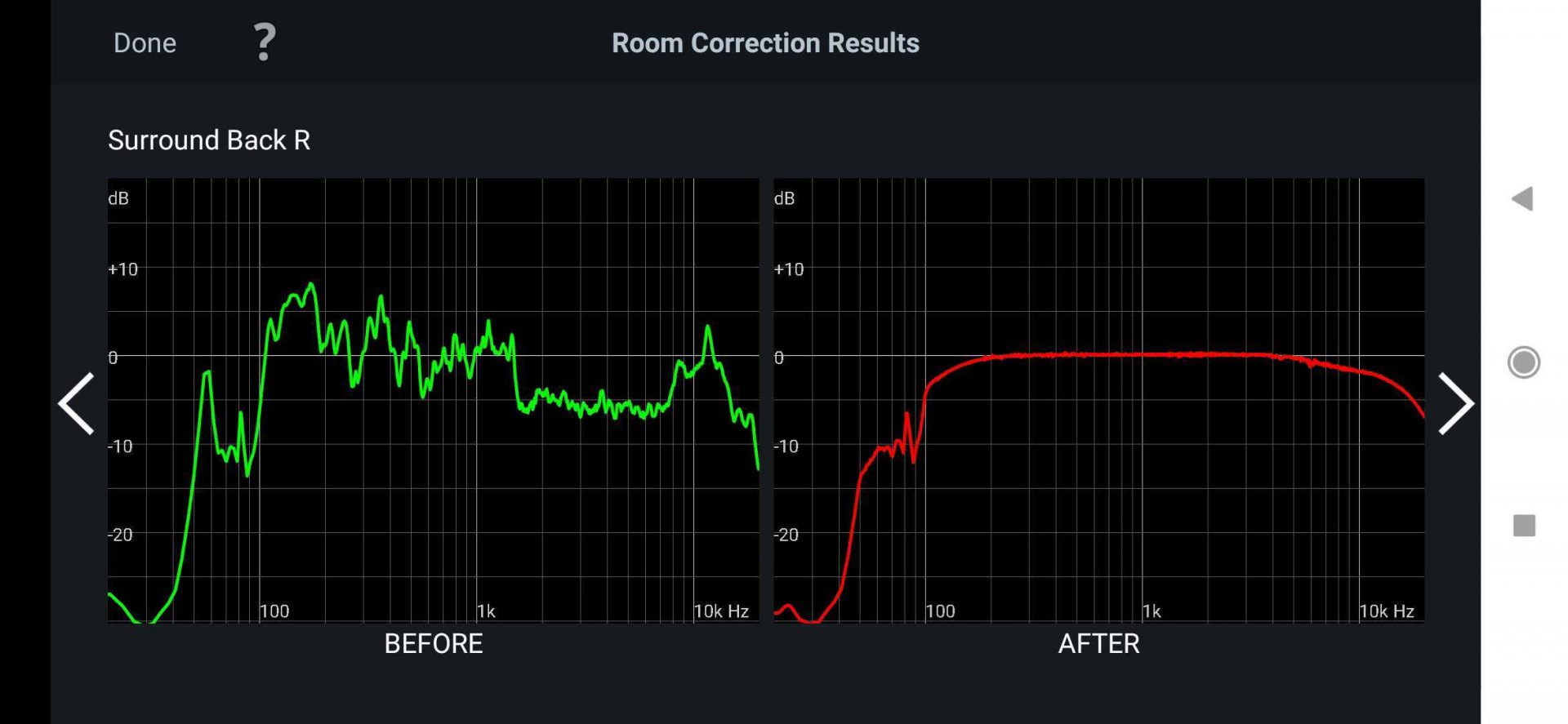

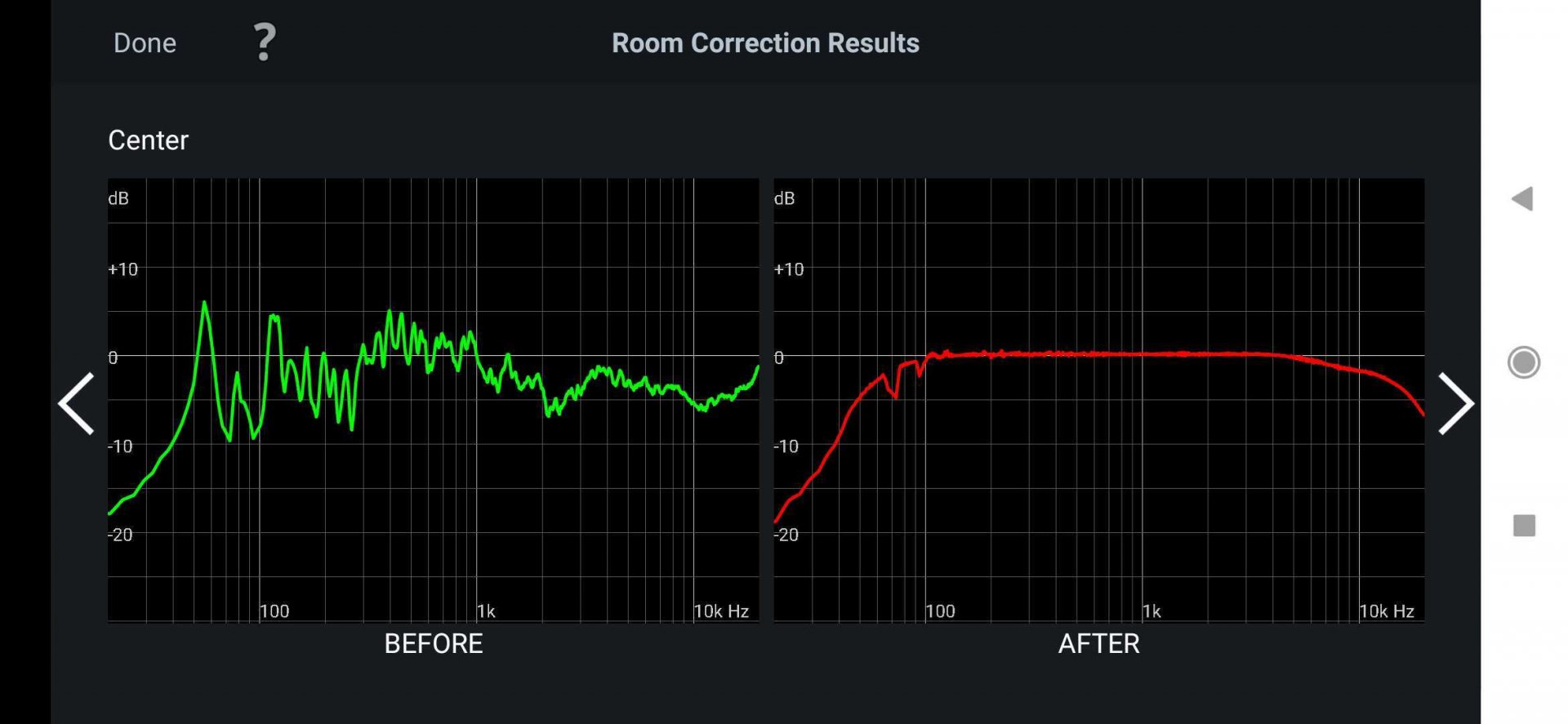

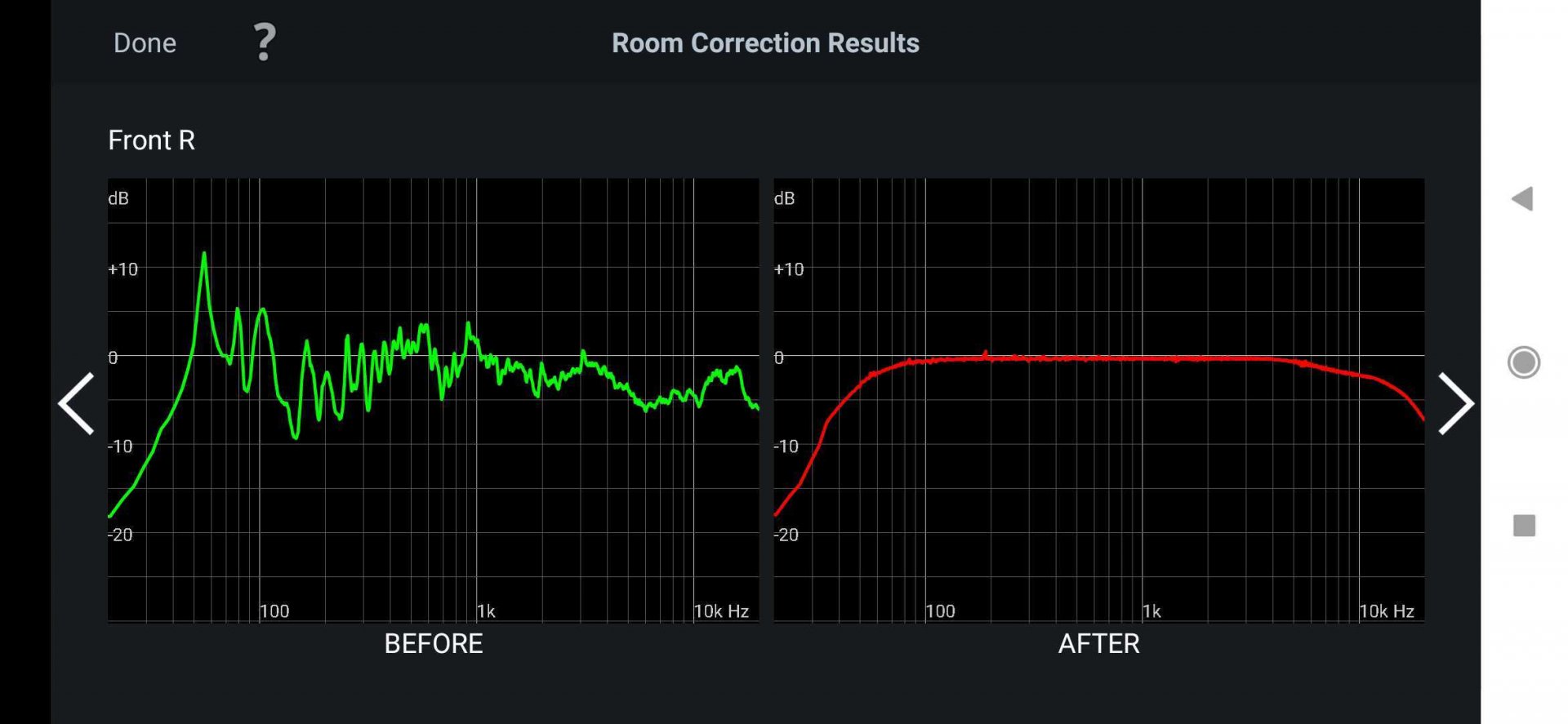

Αυτές είναι οι μετρήσεις τώρα από το audyssey Πέτρο

Με μια πρώτη ματιά δεν βλέπω τη γνωστή κατηφορική κλίση της target curve. Περισσότερα αύριο που θα κοιτάξω καλύτερα.
14.103
11.794
Δε ρυθμίζει με το χέρι αυτό σε όποια κλίση θέλει ο χρήστης; Κάτι είχε πάρει το μάτι μου, με μια εφαρμογή κτλ.
31.544
91.512
Ενα μηχάνημα μαζικής παραγωγής που είναι για τον μέσο χρήστη θα έπρεπε να δίνει μια λογική κατηφορική καμπύλη στις default επιλογές.

Όπως προβλέπεται για σωστή ρύθμιση πολυκάναλο setup...
Όλα ίδια... Εσύ απλά τώρα κάνε την καμπυλη που γουστάρεις με βάση τις δυνατότητες του χώρου σου..
Κάποια μετακίνηση των Sub θαχεις καλύτερο αποτέλεσμα..

Στην εμπρός πλευρά κάτω από το πανί όσο και να τα έχω κάνει βόλτα τα sub δεν δείχνει η κυματομορφή του audyssey να επηρεάζεται ιδιαίτερα. Τα δοκίμασα στο κέντρο, εσωτερικά από τα main, εξωτερικά από τα main, στις γωνίες, πάνω κάτω το ίδιο αποτέλεσμα μου βγάζει. Θα κάνω καμία δοκιμή ακόμη να τα βάλω διαγώνια ένα μπρος ένα πίσω και άλλη μια στην μέση του δωματίου να κοιτάνε το ένα το άλλο. Σε αυτές τις δοκιμές που κοιτάνε το ένα το άλλο παίζω με αντίστροφη φάση το 1 sub ή με ίδια φάση και τα 2;
