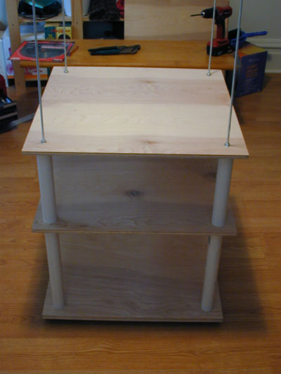

Καλησπέρα στην όμορφη παρέα.

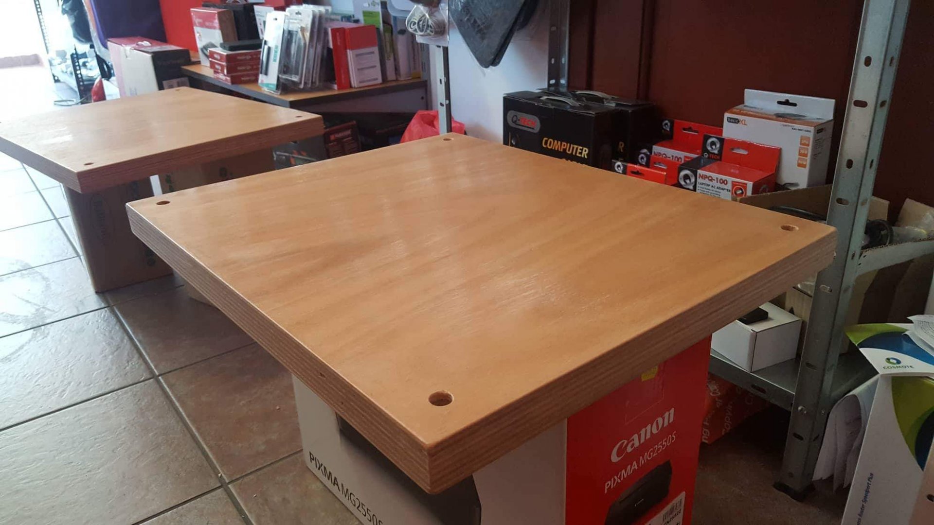

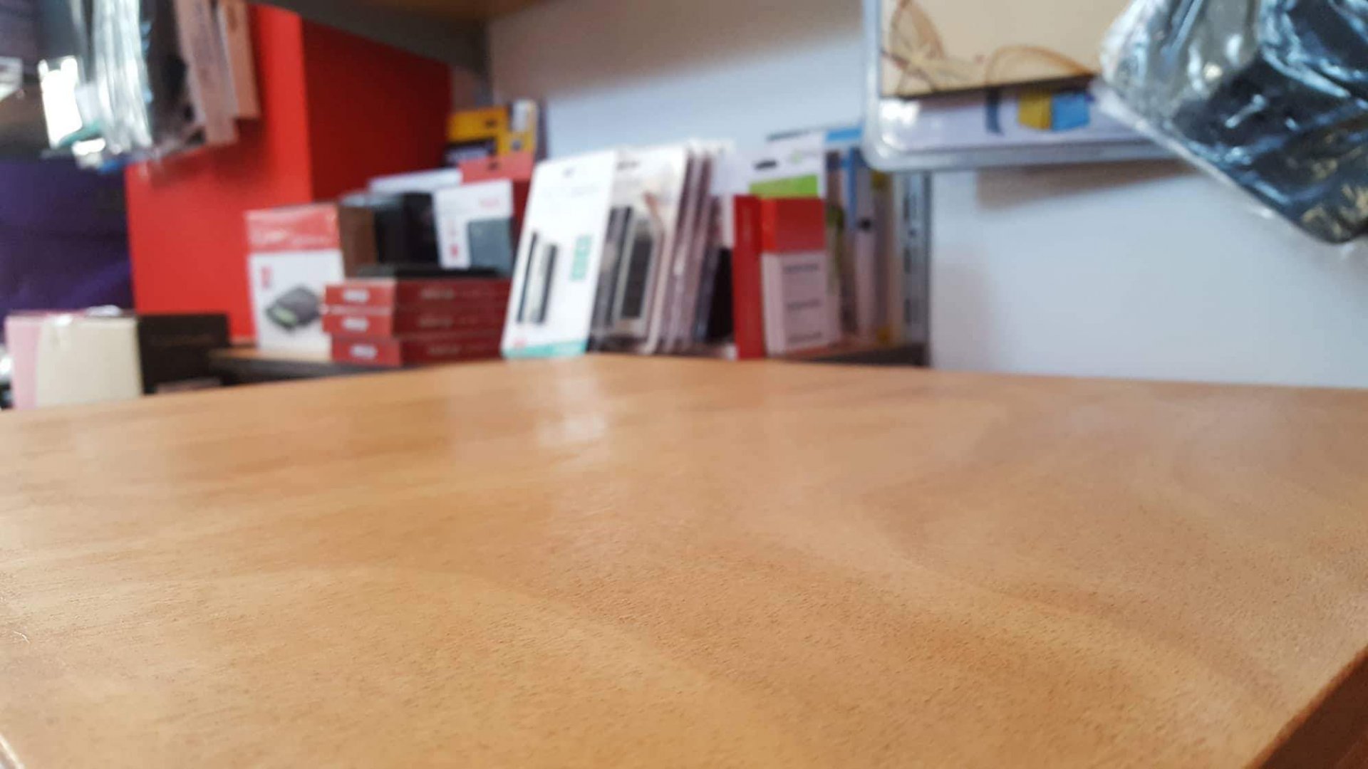

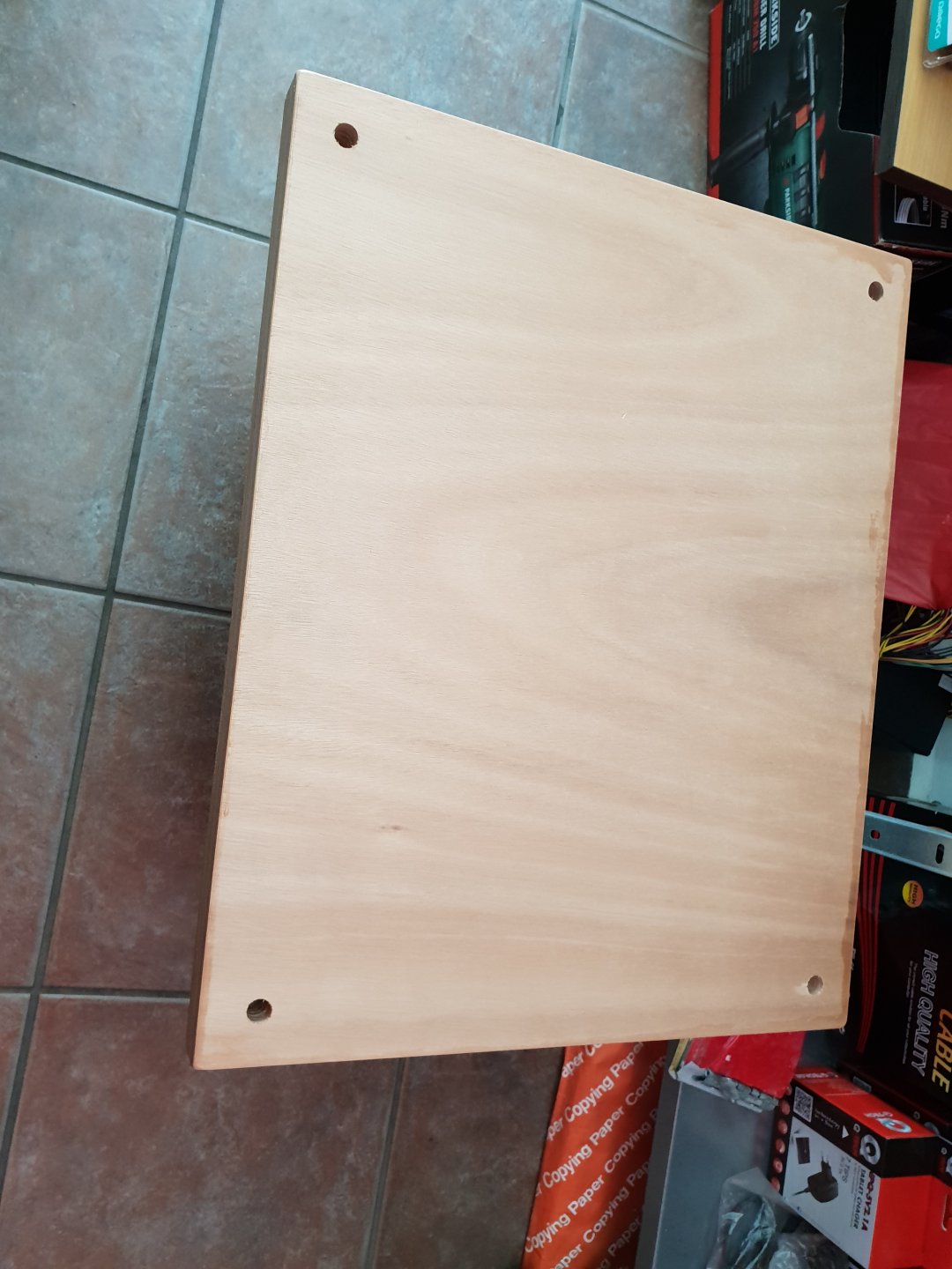

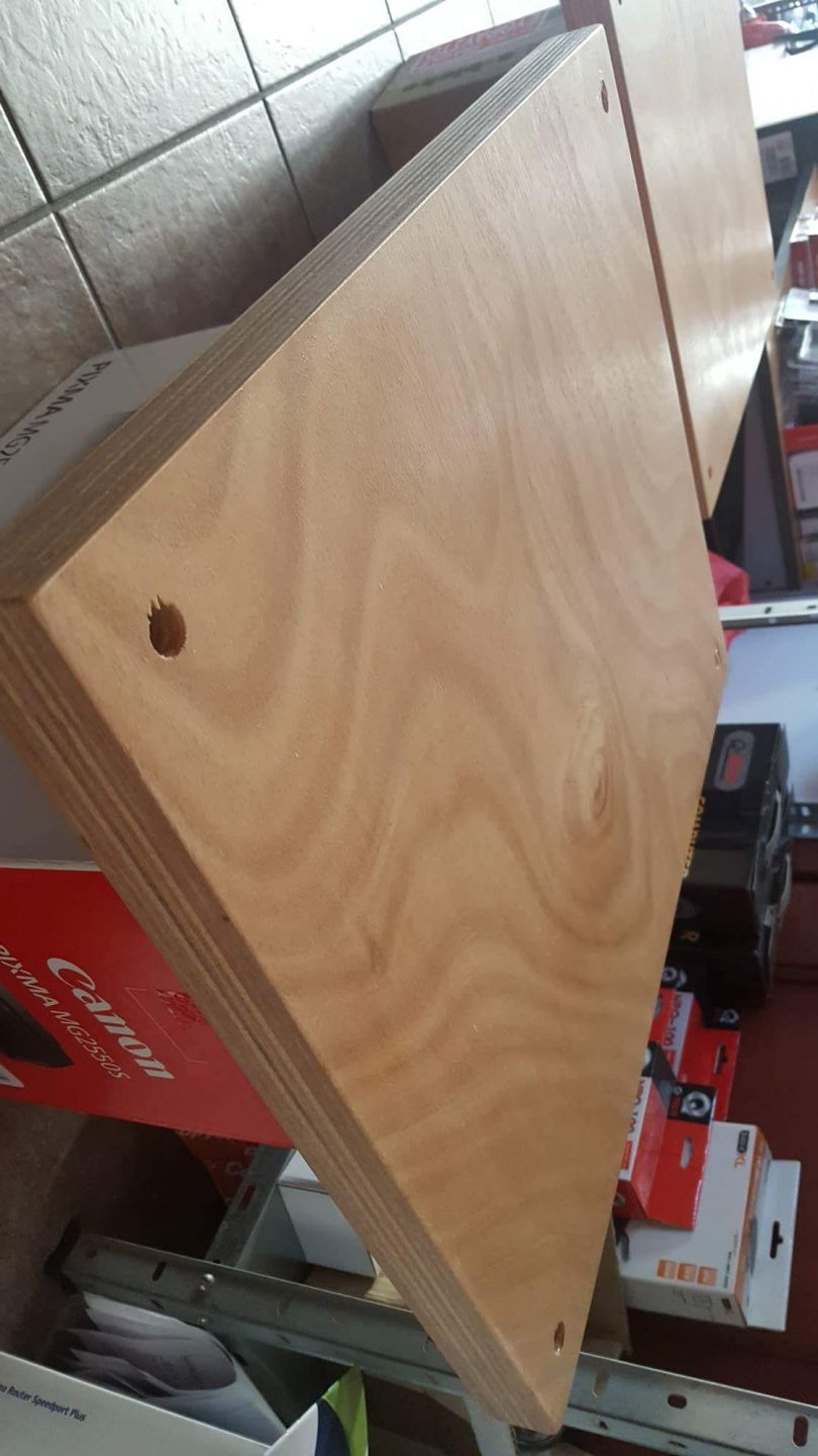

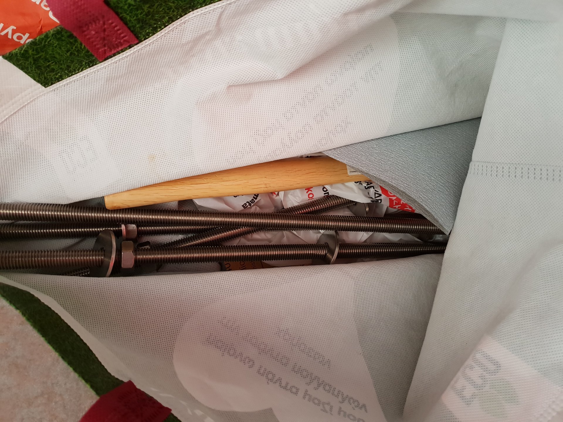

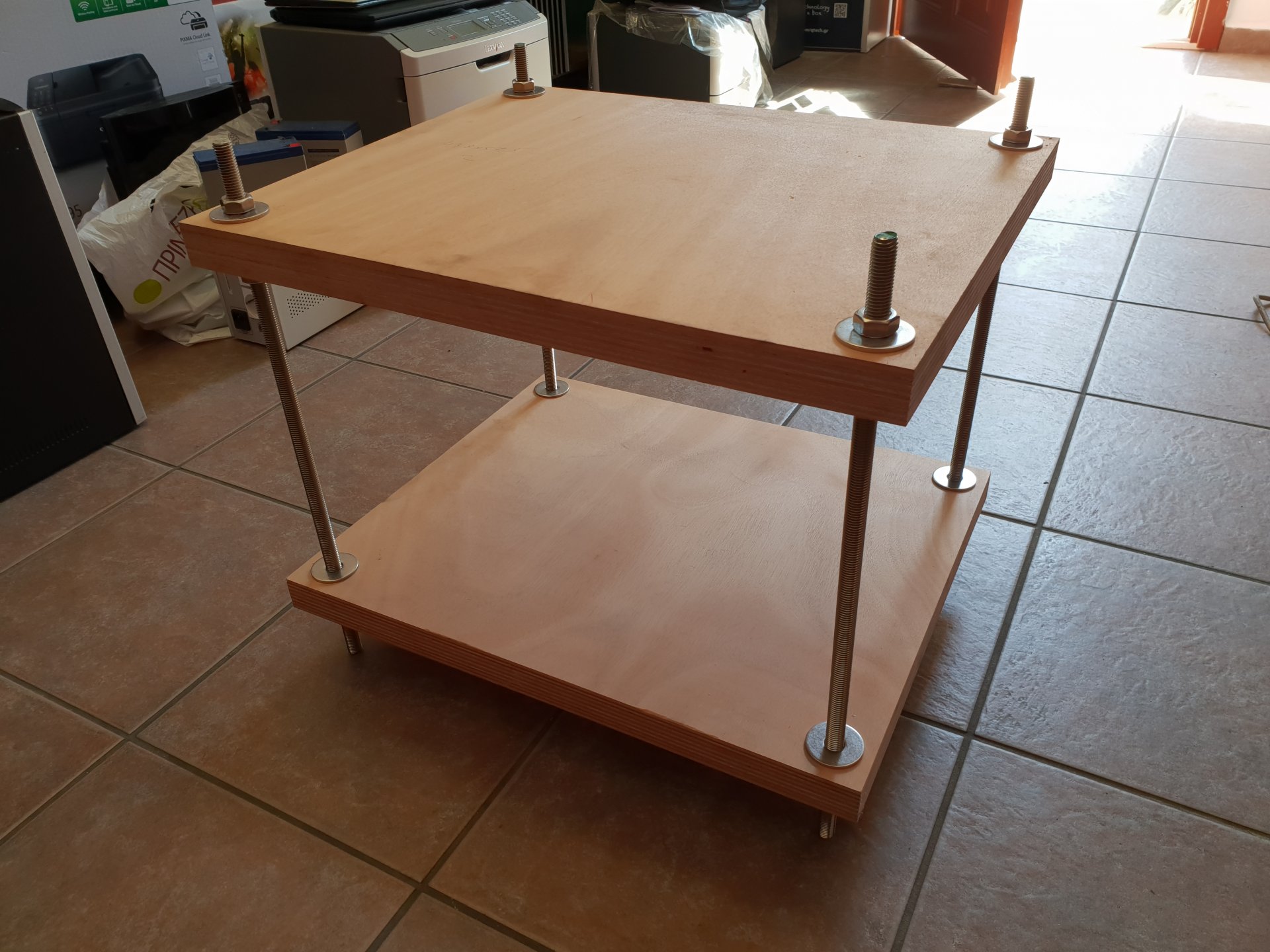

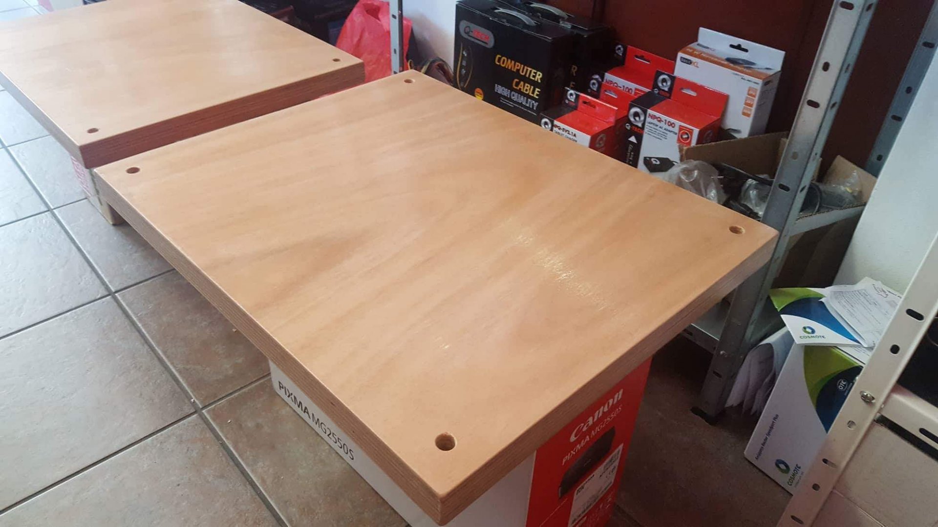

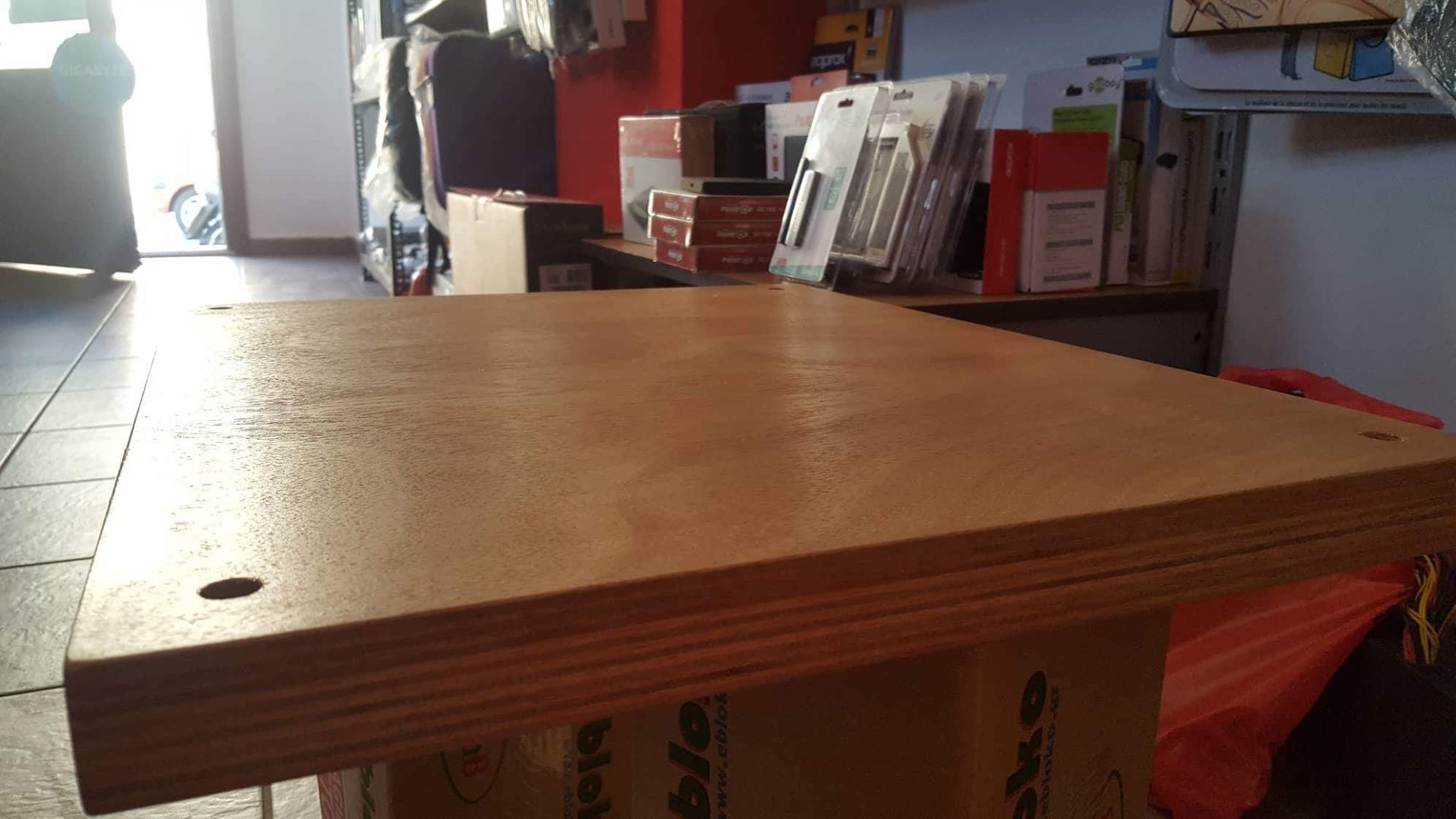

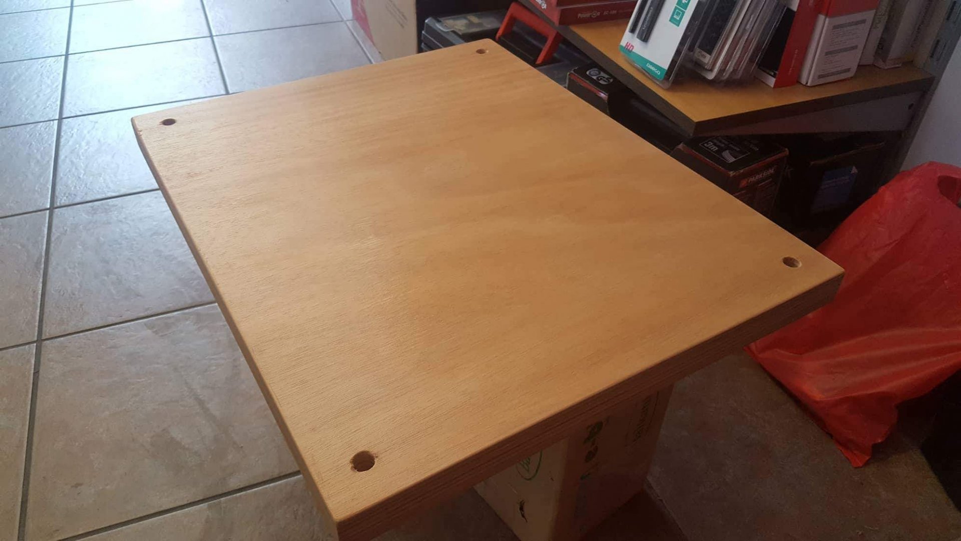

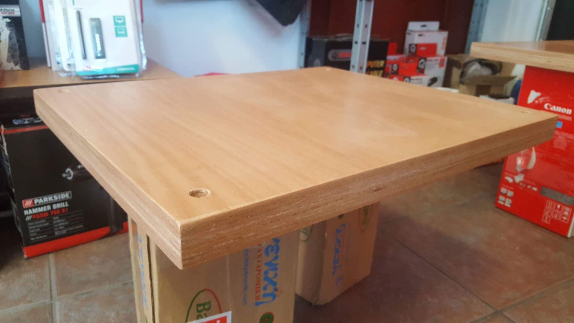

Ξεκινάω ένα εγχείρημα να φτιάξω ένα ραk 2 θέσεων με προοπτική και για τρίτη ή και τέταρτη.
Τα υλικά είναι κοντρα πλακέ Α ποιότητας από φλαμουριά 35χιλ πάχος. Και ανοξίδοτες 304 ντίζες 14χιλ με παξιμάδια και ροδέλες.
Αφού κόπηκαν 2 ράφια σε διάσταση 45 χ 55 και 2 ντίζες του μέτρου στη μέση ώστε να γίνου τα βασικά στηρίγματα του ρακ ανοίχτηκαν 4 τρύπες στις γωνίες 14χιλ όσο και το πάχος της ντίζας σε απόσταση 3εκ από κάθε άκρη. Έπειτα τα έτριψα για αρχή με 150αρι γυαλόχαρτο και έπειτα με 220 σύμφωνα με τα νερά του ξύλου. Περάστηκε το πρώτο χέρι άχρωμο βερνίκι νερού vernilak. Αφου στέγνωσε τρίφτηκε ξανά με 220. Περάστηκε μετά άλλα 2 χέρια βερνίκι.
Σας παραθέτω κάποιες φωτογραφίες με τη μέχρι τώρα πορεία.

Θέλω να πάω σε κάποιο τορναδορο να μου φτιάξει 4 κωνικα πόδια. Απλά σκέφτομαι αν θα είναι μεταλλικά ή να τα κάνω σε 3d printer. Με τα μεταλλικά φοβάμαι για τα πλακάκια.

Μεταλλικά θα τα κανείς και από κάτω στρογγυλά πατάκια για να πατάνε οι μύτες και το πλακάκι δεν θα πάθει τπτ.Επιπλεον αν θέλεις βάζεις και τσόχακια από κάτω από τα πατάκια.

Μεταλλικά υποθέτω. Τι άλλη εναλλακτική εχεις; Μην ξεχνάς πως θα τρώνε όλο το βάρος.

Ναι πράγματι από μόνο του είναι γύρο στα 13 κιλά και βάλε τους 2 ενισχυτές αλλά 50 κιλά. Δε θα αντέξουν τα πλαστικά. Δε νομίζω να βρώ έτοιμο με το ίδιο σπείρωμα της ντίζας.

Μπορείς να βαλβάλ λαστιχενλα ποδαράκια για καρεκλες. Κάτω από το ρακ μπορείς να βαλεις ένα κομμάτι αφρωδες υλικό σαν το auralex και να παταει πάνω εκει.

Με όλα αυτά όμως δε χάνεις και καλα ολα τα πλεονεκτήματα του προσφέρόυν τα μυτερά μεταλλικά ποδαράκια? Για τον ίδιο λόγο δεν έχω βάλει και στις κολώνες τα καρφιά που περιέχονται.

Για ομορφιά και στυλ τα βάζουμε αυτά. Θεωρητικά αν είναι εντελως μυτερη η άκρη θα πρέπει να κάνει δουλειά. Πρακτικα αυτό που σου λέω μάλλον θα είναι καλύτερο. Ωστοσο θα σου προπρότε να στείλεις ένα μήνυμα στον Μελιδη που είναι η δουλειά του και θα ξερει να σε καθοδηγήσει.

Αυτό το set είναι ιδανικό. Ούτε τορναδόρος. 4 ανοξείδωτες μούφες με φ14 σπείρωμα και έτοιμο.

[DOUBLEPOST=1530910929][/DOUBLEPOST]Ανεβαίνει βέβαια το κόστος για diy αλλά αξιζει γιατί βγαίνει κάτι στιβαρό πρακτικό και ανάλογα τα γούστα όμορφο.
Τα ξύλα ήταν δώρο από φίλο μαραγκό. Τα ανοξείδωτα 30ευρώ. 15 βερνίκι γυαλόχαρτο. Και άλλα 20 οι ακιδες σύνολο 65ευρώ.

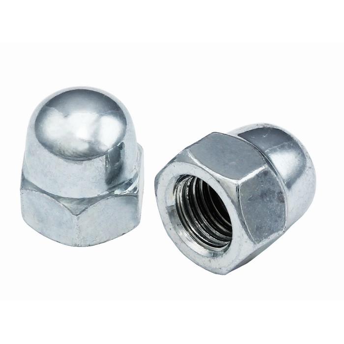

Σηκωσε το πανω ραφι ποιο πανω και βαλε τυφλα παξιμαδια,ωστε να μην εξεχουν τοσο πολυ στο πανω μερος οι ντιζες.

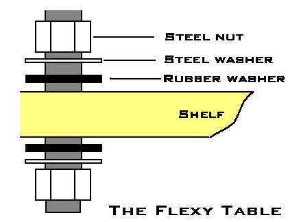

Aναμεσα σε ροδελα και ξυλο βαλε λαστιχενια ροδελα.
Παρε και πλαστικο σωληνα υδρευσης,ριχτου ενα βαψιμο με σπρευ στο χρωμα που θελεις,ωστε να καλυψεις την ασχημια απο τις ντιζες.
4.506
7.811
Ευχαριστώ πολύ για τις ιδέες. Τις λαστιχένιες ροδέλες όλως και τα τυφλά παξιμάδια α τα χρησιμοποιησω. Οι ντίζες να σου πώ την αλήθεια τις πείρα ανοξείδωτες και σχετικα χοντρές γιατι μου αρέσει να φένονται.

αμα εχεις ποτηροτρυπανο φτιαξε μονος σου ποδαρακια.....
κλασεις καλυτερα απο ακιδες...............

Έχω αλλά δε κατάλαβα τι ακριβώς να κάνω? Να φτιάξω στρογγυλά ποδαράκια (να παρω το κομμάτι που μένει μες στο ποτηροτρύπανο) από ξύλο και ανάμεσά τους να βάλω λάστιχο? Και αυτά να τα βάλω κάτω στα ποδια του ρακ ή κάτω από κάθε μηχάνημα?
