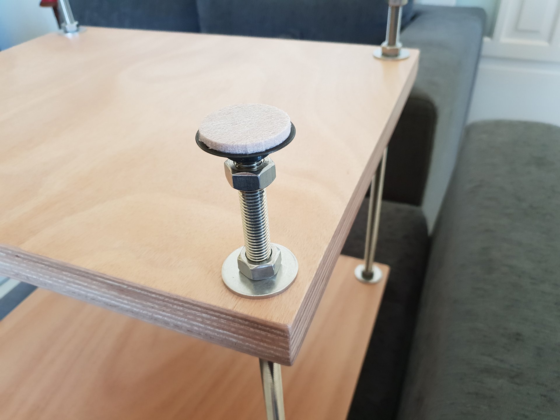

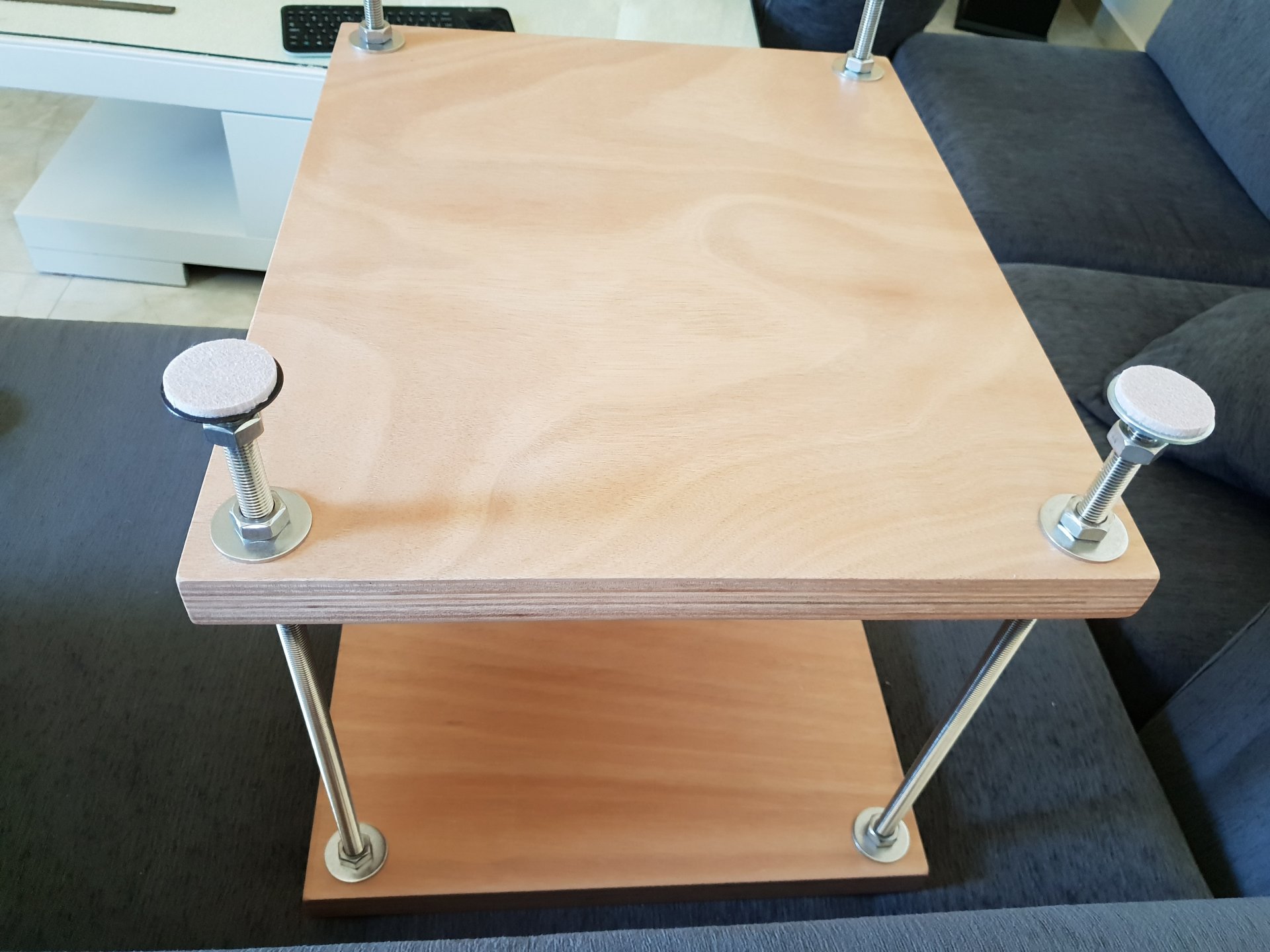

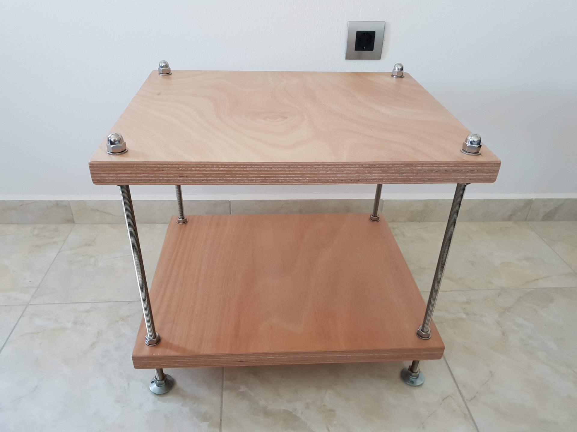

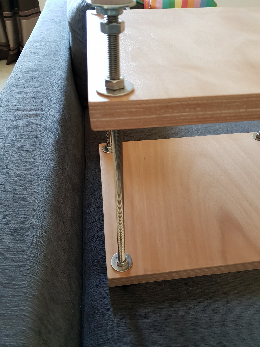

Καλημέρα αν δεν θές και καθόλου να πετάει το παξιμάδι στο πάνω μέρος του ρακ μπορείς να βάλεις στο τέλος τις ντίζας μία προέκταση και απο πάνω φρεζάτη βίδα.
4.569
7.891
Καλημέρα. Ναι Ευχαριστώ κάτι τέτοιο είχα σκεφτεί στην περίπτωση που χρειαστώ και άλλο ράφι. Αλλά προς το παρόν θέλω να εξέχουν οι ντίζες και ίσως βάλω κάποια ανοξείδωτη σωλήνα με τάπες.

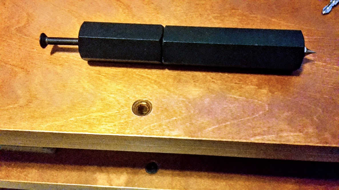

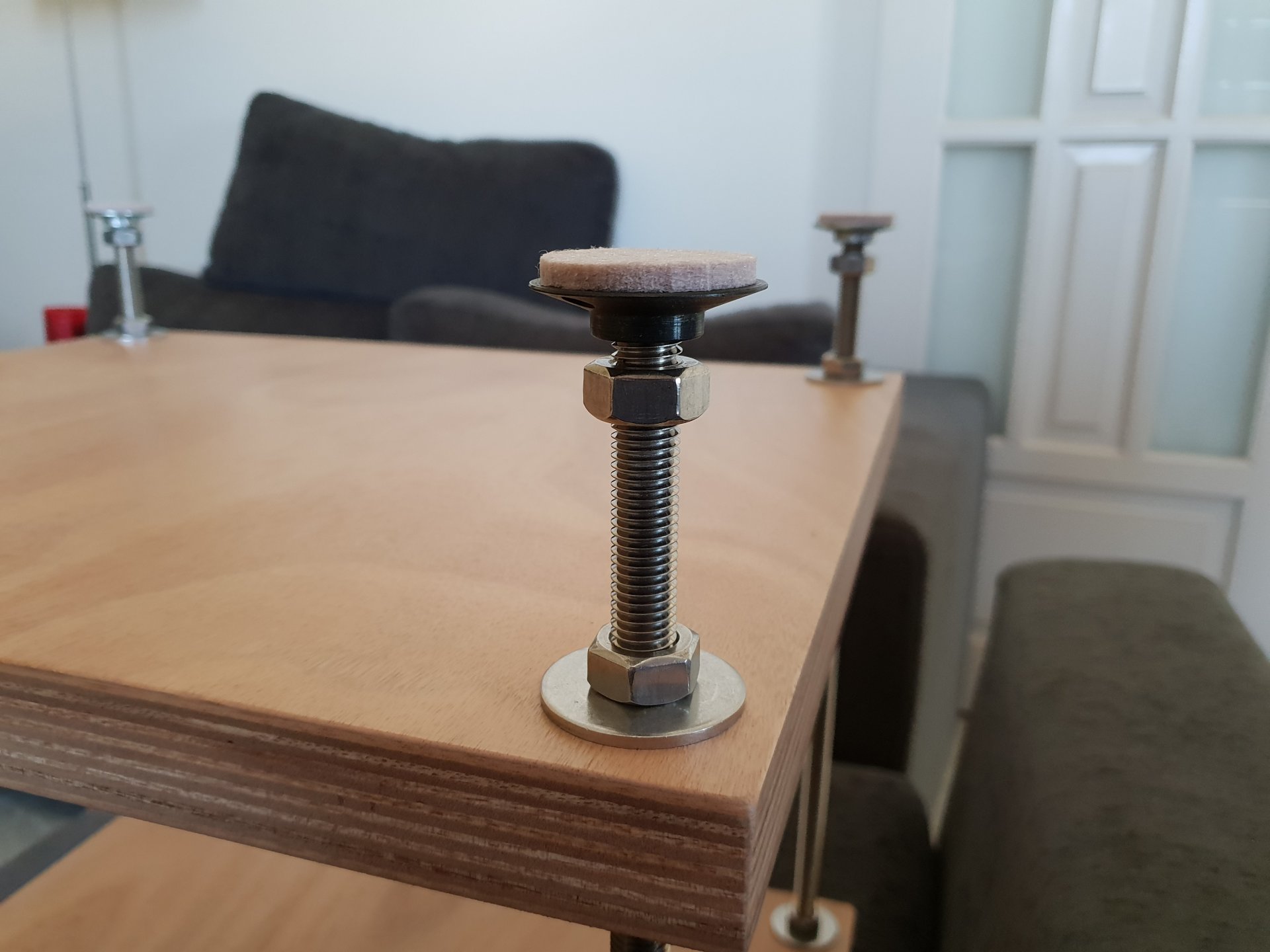

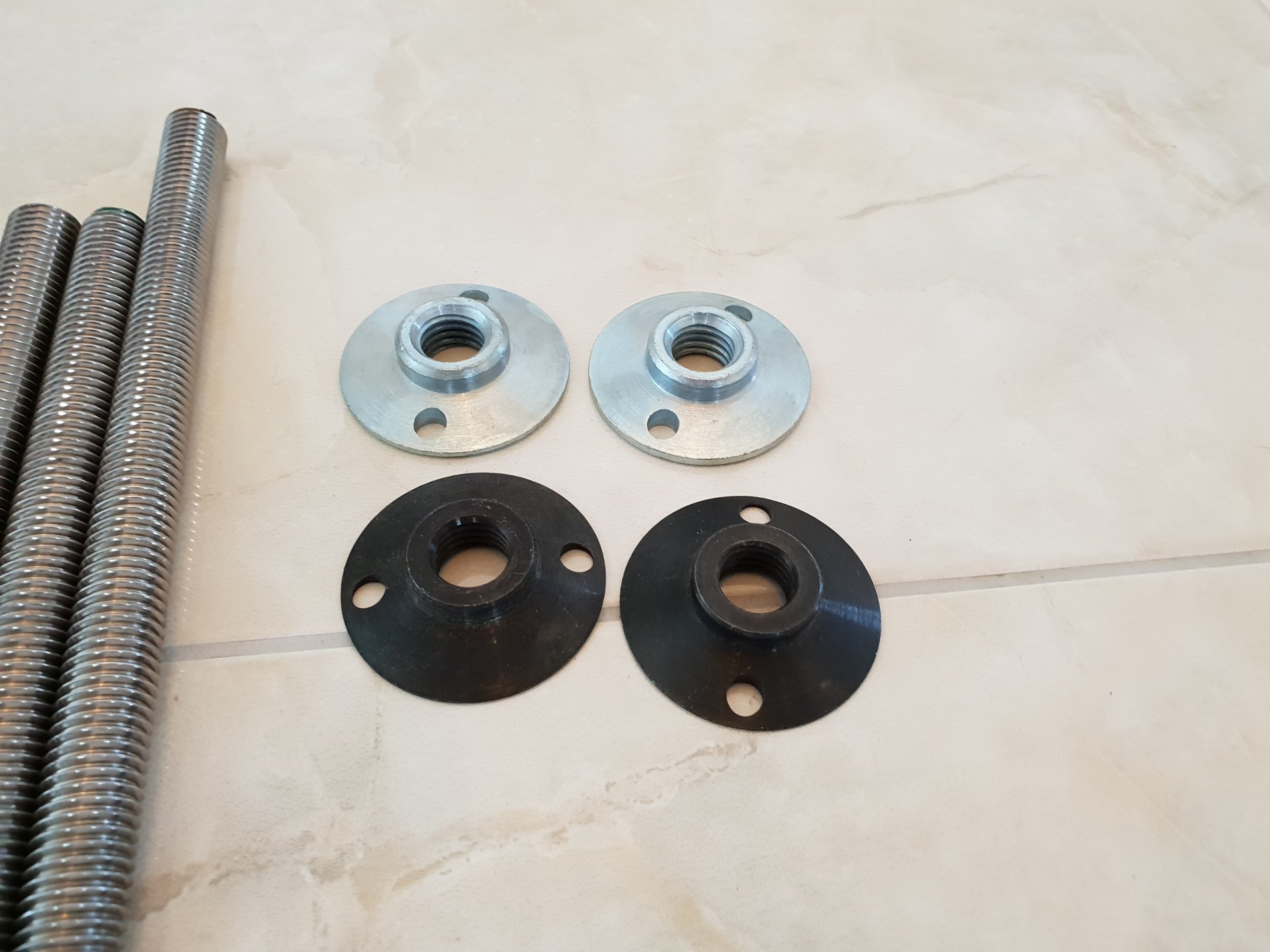

και αυτος ο τροπος υπαρχει, με κυλινδρο κ.λ.π.
....και μπορεις να μεγαλωνεις η να μικραινεις το ραφι
η ακιδα παταει στην βιδα του κατου ραφιου.
4.569
7.891
Υπάρχουν πολλά που μπορείς να βάλεις αλλά δεν υπαρχουν διαθέσιμα στο νησί ώστε να τα πιάσεις να δεις πώς θα τα ταιριάξεις.
[DOUBLEPOST=1531252392][/DOUBLEPOST]Αλλά και έτσι όπως τα εβαλα ειναι ρυθμιζόμενα τα πάντα. Και τα πόδια χαμηλά και το ύψος των ραφιών και αν βγάλεις τα τυφλά παξιμάδια μπορείς να βάλεις μούφα και να προσθέσεις και άλλα απο πάνω

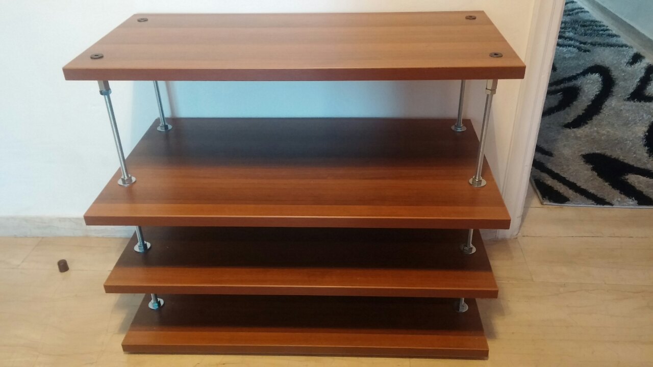

Να το κοπιάρει με ατσάλι η με ξύλο?
το ατσαλι θελει συκωτια για να το κοψεις
ξυλακι..
και αν αλλαξει τις ντιζες με αλουμινιο μασιφ,
θα ανεβει κατηγορια ηχου και εμφανισης
εκει βεβαια μπορει να κανει και αλλα κολπα
και εννοηται 3 ποδια
οχι 4
και αν εχεις ρουτερ σκαβει και γεμιζει με πολλα προιοντα......
ορεξη ναχεις

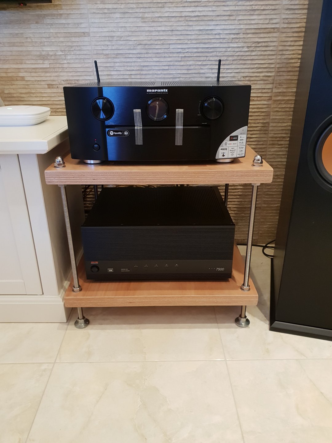

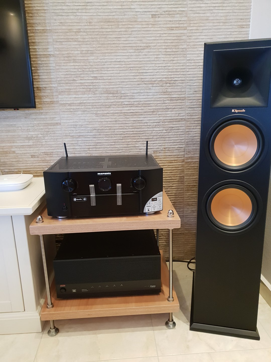

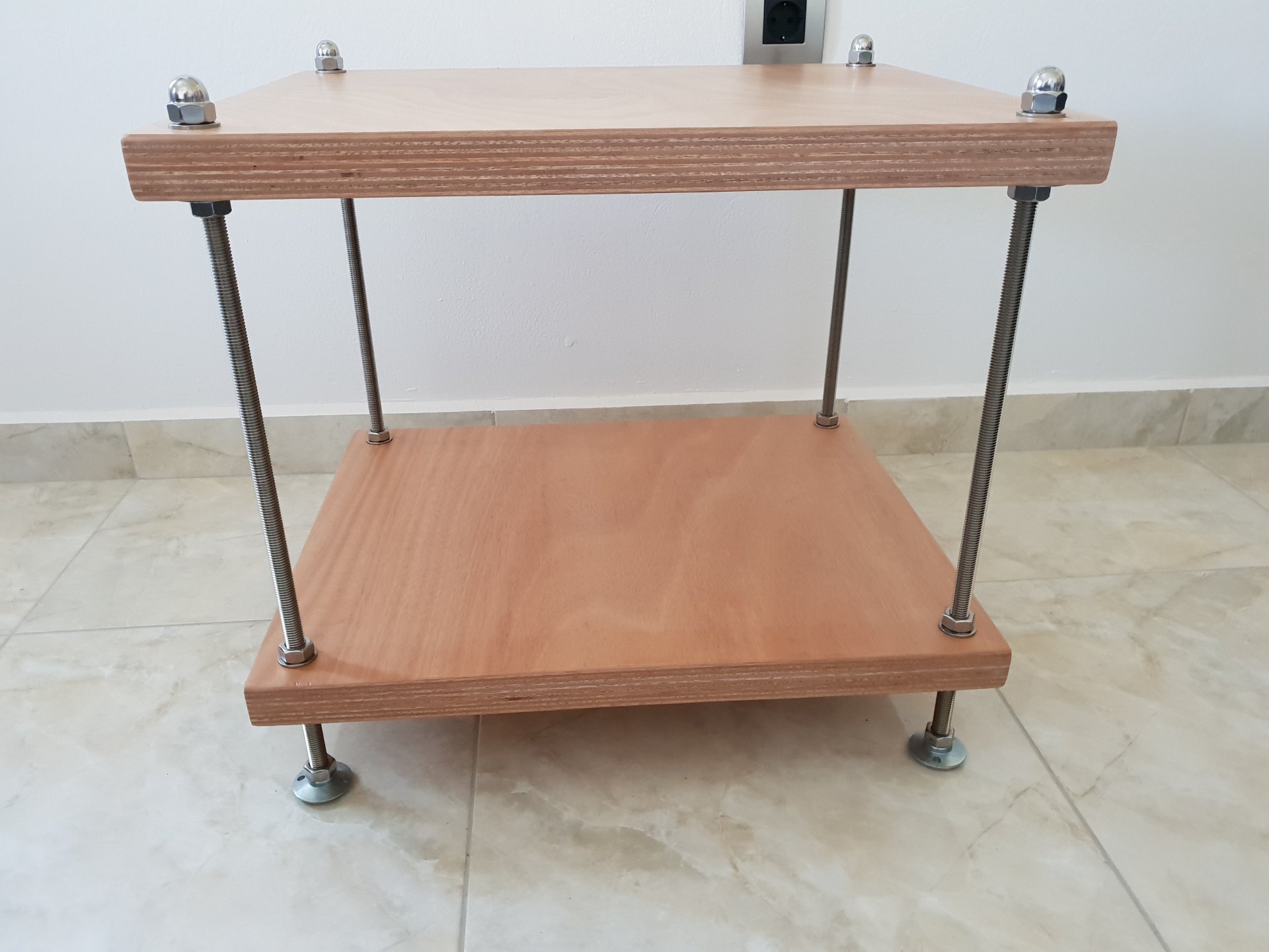

Η κατηγορία ήχου πως θα αλλάξει; Η ας το θέσω διαφορετικά. Τι σχέση έχουν τα υλικά του ρακ σε ΠΡΑΓΜΑΤΙΚΟ επίπεδο για ρεαλιστικούς χώρους που θα αλλάξει ο ήχος ανάλογα με τα υλικά τους. Ειδικά μάλιστα όταν στο ρακ δεν είναι τοποθετημένο καν πικ απ.

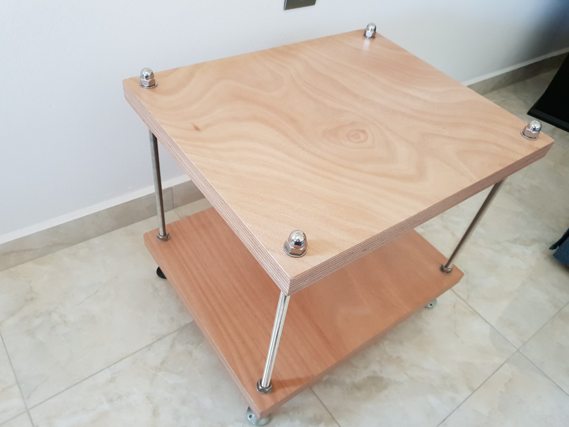

Πολύ ωραία κατασκευή!
Ψήνομαι να κάνω κάτι αντίστοιχο.
Συνολικό κόστος της κατασκευής; (ξύλα, ντίζες κλπ)
194
98
Με χοντρό MDF υπάρχει περίπτωση να "στραβώσει" το ξύλο αν είναι βαρύς ο ενισχυτής?
ελα ντε......ολα τα υλικα εχουν την ιδια πυκνοντητα -αποσβεση - μεταφορα κραδασμων,,,,,,
τι γυαλι τι αλουνιο τι ξυλακι 5cm παχους......
και ναι , μονο για πικαπ βαζουμε ρακ....ετσι προτεινουν και οι κατασκευαστες αυτων.........
ποσο βαρυς ?
τα mdf του κυρ τασου σηκωναν εμενα οταν ημουν ζωο 115 κιλων......
ποσα κιλα ειναι ο ενισχυτης σου ?
194
98
ποσο βαρυς ?
10-15 κιλά... Ρωτάω από την άποψη οτι το MDF είναι συνθετικό, δεν είναι μασίφ ξύλο και λογικά με τον χρόνο, ίσως την υγρασία της ατμόσφαιρας κλπ θα στραβώσει κάποια στιγμή.

ξαπλωνα τον 65 κιλο ερθ...χωρις προβλημα......υγρασια ? πρεπει να τρεχουν ψαρια ολουθενα ....για να εχεις προβλημα...............αν θες παιζεις με ξυλα....κανε ενα ραφι mdf -σημυδα.....και ενα απο καθε υλικο
και μετα συγκρινεις τι ακους.....και φτιαχνεις αναλογα

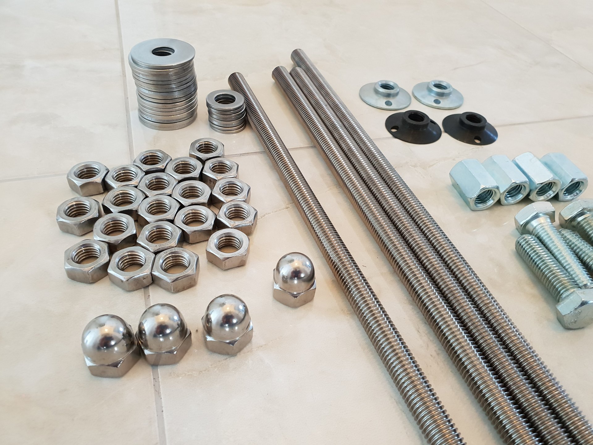

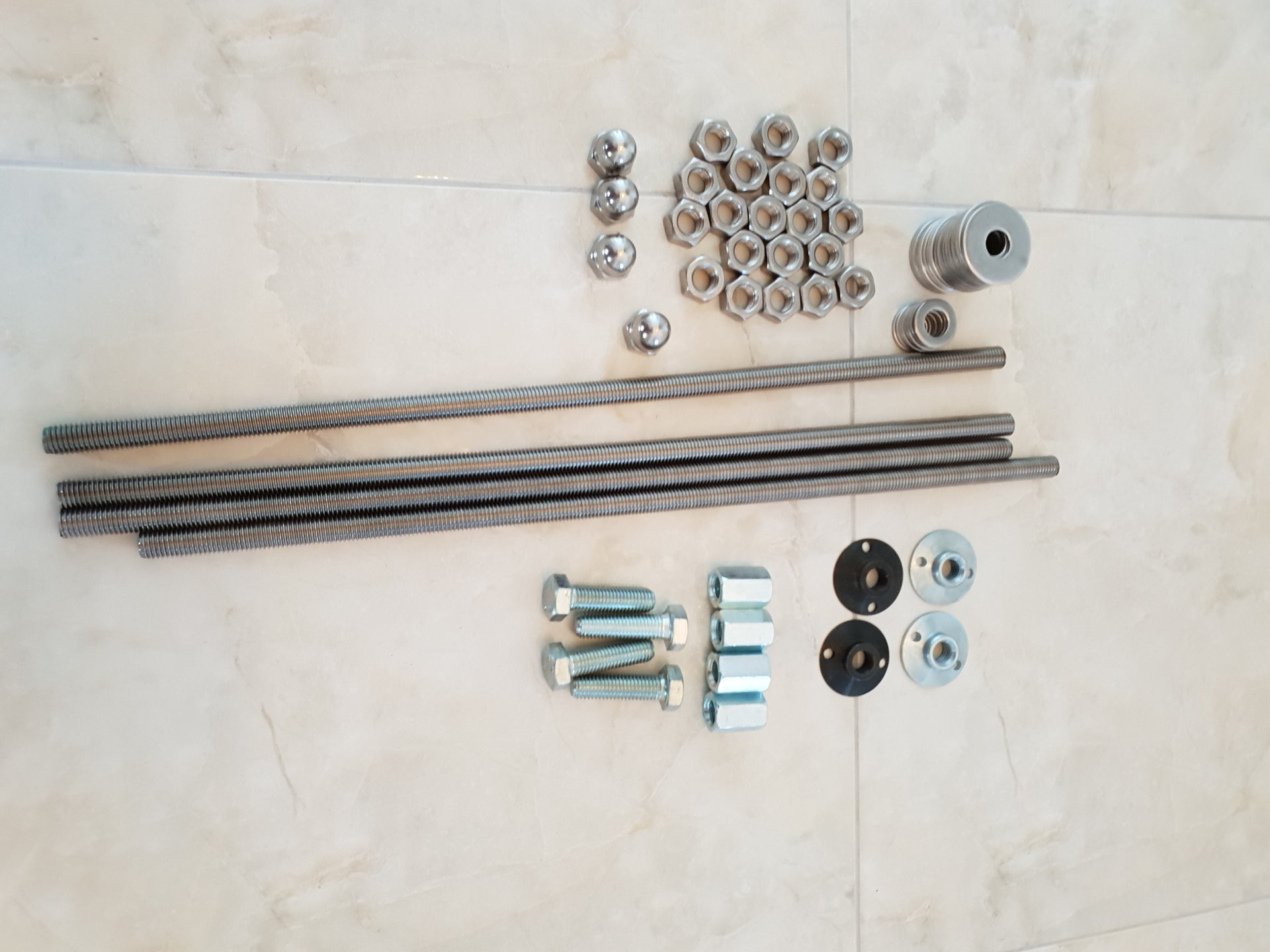

Ευχαριστώ. Κοίτα αν εξαιρέσεις το κόντρα πλακέ που μου τα έδωσε φίλος μαραγκός. Έδωσα 12€ για το βερνίκι και 40€ για όλα τα άλλα μεταλλικά στοιχεία.

Ναι σε βάθος χρόνου λέω ότι θα αλλοιωθεί το ξύλο.
Τέσπα από μόνο του το πρότζεκτ αξίζει μια δοκιμή.
Απλά το MDF είναι τα μισά λεφτά από το κόντρα πλακέ και ούτε κανένα τρελό σύστημα έχω, ούτε θα καταλάβω καμιά αλλαγή με τα διαφορετικά ξύλα. Απλά θέλω ένα έπιπλο dedicated για ενισχυτη, πικάπ και cd (σε συνδυασμό με τη χαρά της δημιουργίας!)

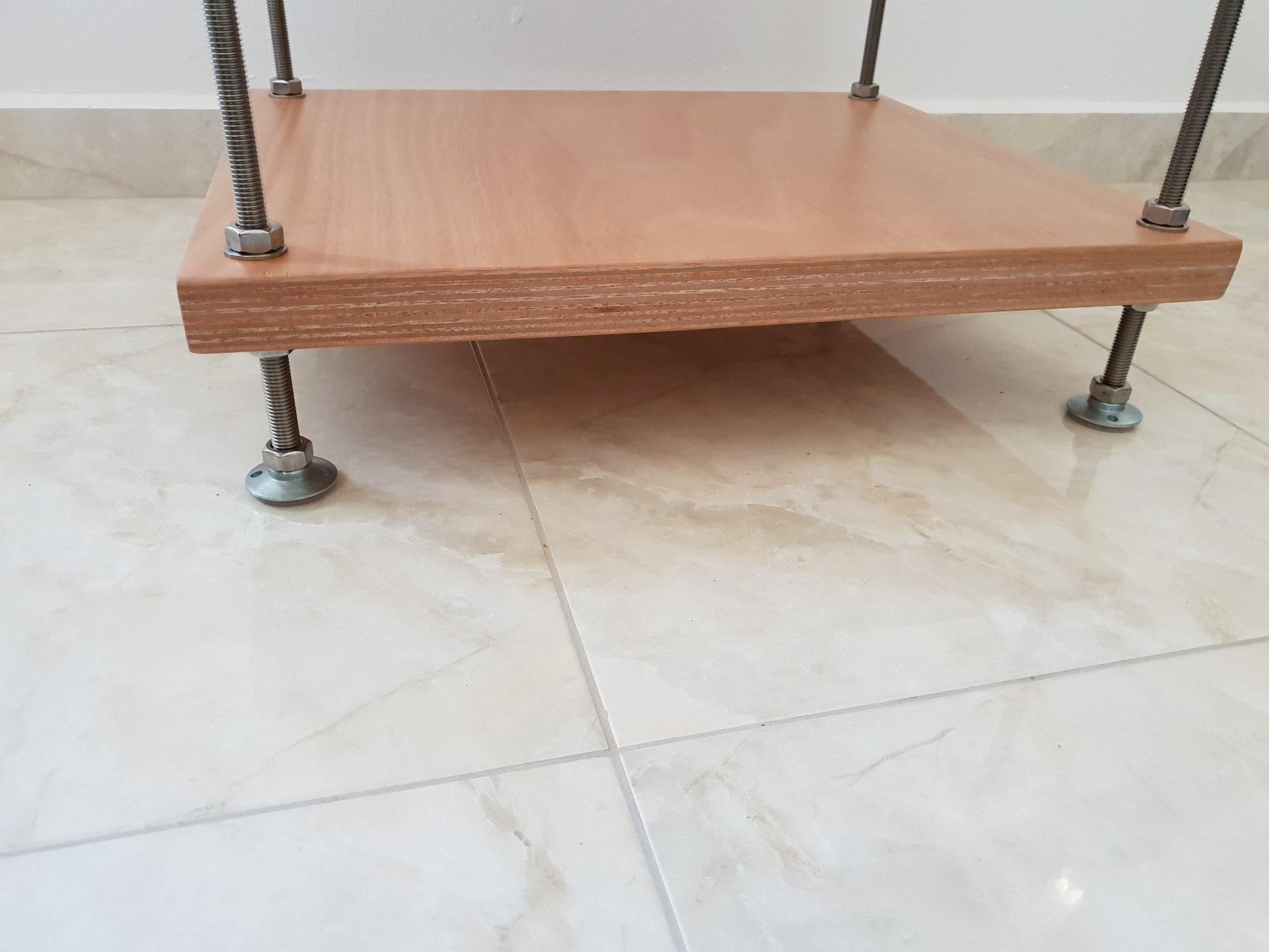

ζωτικο το πως πατα το ρακ στο πατωμα....
πριν 10 χρονια ξεπουλησα 2 σετ τωμ τρομερων στιλποιντς.....οταν αλλαξα τα ποδια των εξελιξις , με μπιλιες.....
Απο ενα σημειο και μετα εφτιαχνα μονος μου τα παντα.....και καλυτερα.......
αμα εισαι μερακλης κολλας 3 φυλλα οτι ναναι
και σκαβεις μεσα με το ρουτερ και το γεμιζεις ειτε σκαγια ειτε σιλικονες αποσβεστικες
ειτε και τα 2 μαζι......και καπακι κολλας αλλο ενα φυλλο .....και εισαι σε πολυ καλο δρομο......
