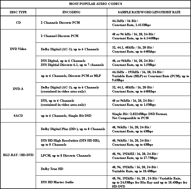

Θα μπορούσε κάποιος να περιγράψει τι διαφορές ακουστικές θα καταλάβει μεταξύ DTS και DTS-HD; ή γενικότερα μεταξύ απλού και HD κωδικοποίησης ήχου; Ειδικά στην περίπτωση που το Setup είναι 3.0 ή 5.0 ή 5.1 το πολύ (αν αυτό παίζει ρόλο).
Στο δικό μου 5.1 set-up (Yamaha DSP-AZ1 / Toshiba HD-XE1 / Audio Spectrum Athena TLS (main speakers) / Audio Spectrum Artemis TLS (surround) / ιδιοκατασκευή για κεντρικό / YAMAHA YST-SW800 subwoofer) η διαφορά μεταξύ των απλών Dolby Digital / DTS των DVD με τα Dolby True HD και DTS HD Master Audio των HD-DVD με αποκωδικοποίηση από το player και συνδεδεμένο αναλογικά με τον ενισχυτή, είναι παραπάνω από εμφανής. Πολύ καθαρός ο ήχος των διαλόγων και των soundtracks. Θα έλεγα πεντακάθαρος και πολύ πιο αληθοφανής.
Αν είχα ενισχυτή με HDMI όπου την αποκωδικοποίηση των HD φορμά θα την έκανε ο ενισχυτής και όχι το
player δεν ξέρω αν η διαφορά θα ήταν ακόμη μεγαλύτερη (υποθέτω ναι αν ο ενισχυτής θα ήταν ένα σχετικά ακριβό μοντέλο)

DTS-HR αυτό είναι καινούριο forma ήχου? ή πρόσθετα του DTS-HD-MA? αυτά διάβασα στο AVSForum! Η ταινία που το έχει είναι ''The Finest Hours. 2016''
The end decoder capability for DTS-MA is dependent upon the selected audio DSP and its headroom capacity.. To process/decode DTS-MA, @ its highest native input specs provided the audio source material is of high enough quality..
The DSP decoder must have enough internal resources including calculation engine & memory.

Ως HR εννοεί High Resolution ο ποιητής;
Θα έχει fixed bitrate και όχι variable όπως είναι τώρα;

Αν ανατρέξετε στο πρώτο post του παρόντος thread, θα δείτε πως αναφέρονται τα HR.
Έχουν ίδιο encoding frequency, 96KHz, με τα MA.
