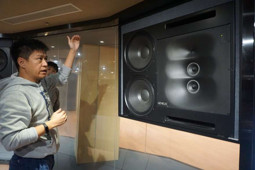

Προσωπικά εάν έφτιαχνα σπίτι από την αρχή η έκανα ανακαίνιση ,δεν θα πήγαινα σε κάτι άλλο από εντοιχιζόμενα ηχεία.
Τέλος, όλα τα άλλα είναι ημίμετρα
π.χ
π.χ
Πες ότι παίρνει εντοιχιζόμενα:
Μπλέκει με διαχείριση καλωδίων και ξεφεύγει και από το μπάτζετ των 2000 ευρώ. Είναι και το σαμπ.
Κι αν στην πορεία των χρόνων θέλει να αναβαθμιστεί, τι γίνεται; Ξανασκάβει μεγαλύτερη τρύπα και με νέα δρομολόγηση εντοιχισμένων καλωδίων;
Ή πρέπει να προνοήσει να αφήσει εξαρχής μεγάλο κενό εντοίχισης μελλοντικού ηχείου;
Είναι μπελάς τα in-wall. Μπελάς στον σχεδιασμό, μπελάς και στην πορεία. Προσωπικά θα το έκανα μόνο αν είχα εξαρχής κανά 50άρικο στην τσέπη μόνο για τα ηχεία για σοβαρό πολυκάναλο σύστημα, και θα το ανέθετα σε εταιρία.
