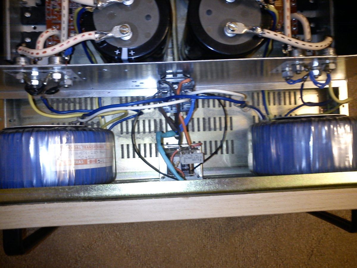

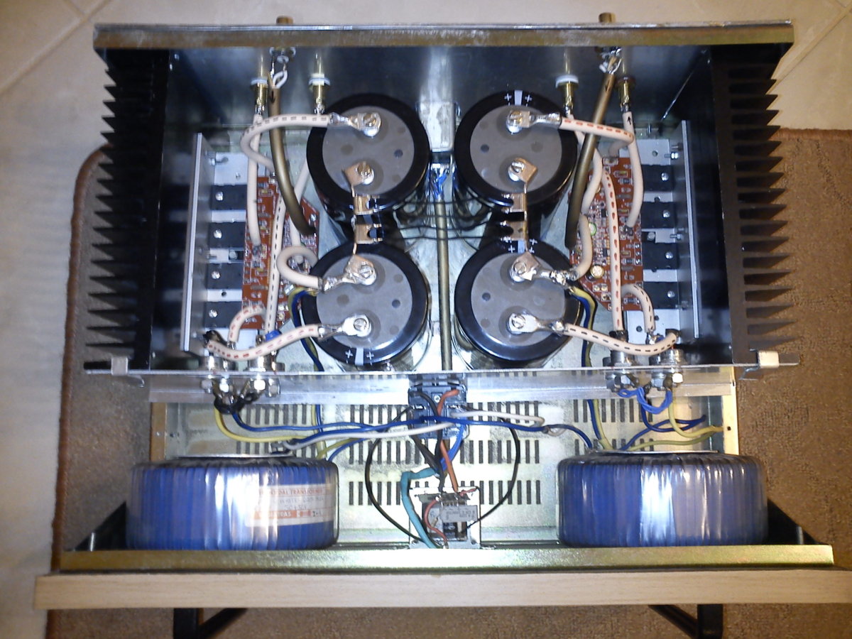

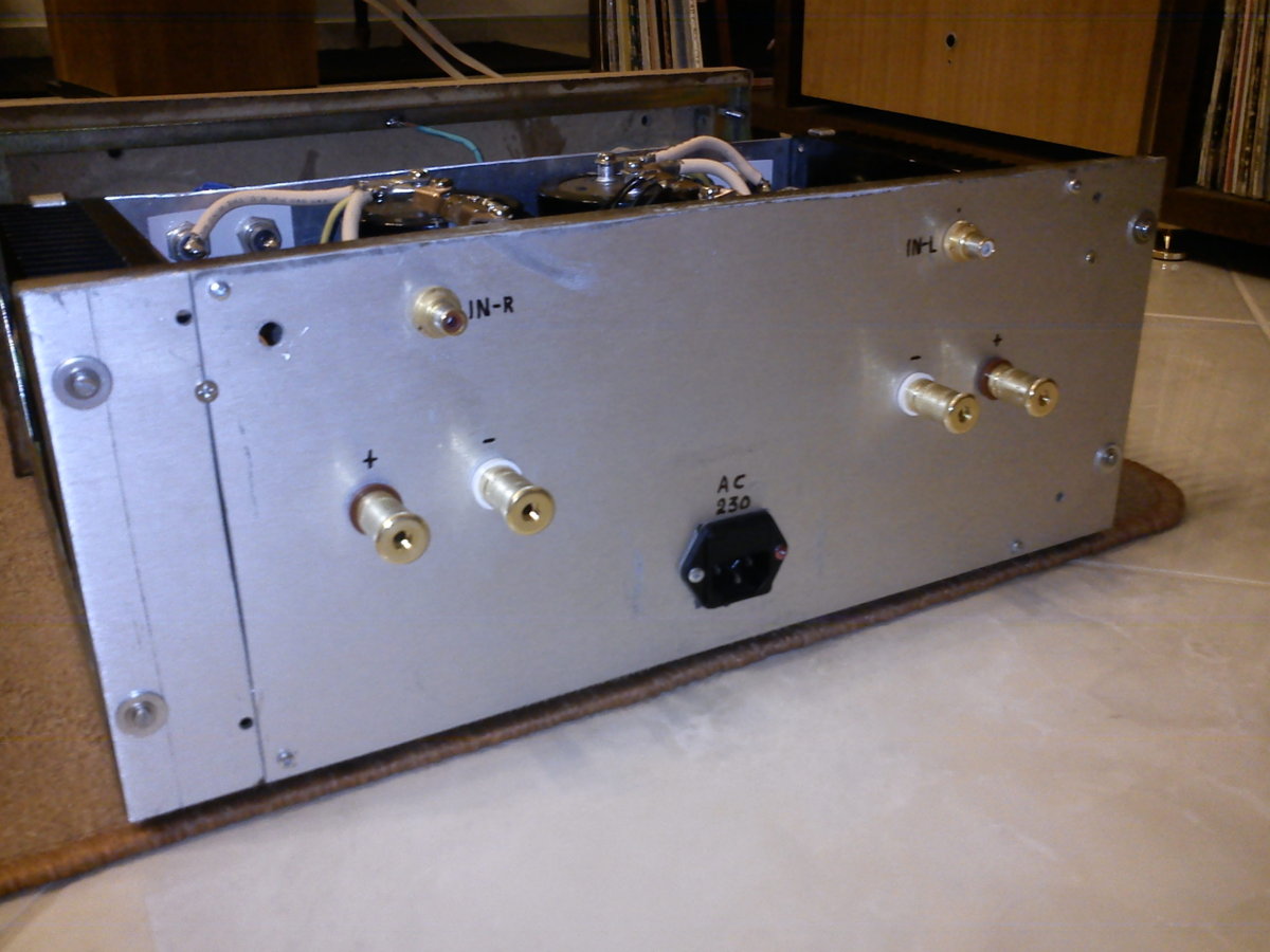

Θα ήθελα να σας ενημερώσω με μια σχετική απορία που υπήρχε πριν από 2 μήνες περίπου σχετικά με τα ενισχυτικά module Holton.
Πρόσφατα κατασκεύασα έναν τελικό ενισχυτή με 2 τέτοια module και συγκεκριμένα με τα nxV500 τα οποία αποδίδουν 310W/8Ω και τα λοιπά στοιχεία μπορείτε να τα διαβάσετε στο συνημμένο link.
http://www.aussieamplifiers.com/nxv500.htm
Η ανορθωτική βαθμίδα που χρησιμοποιήθηκε φαίνεται στο παρακάτω link
http://www.aussieamplifiers.com/psu.htm

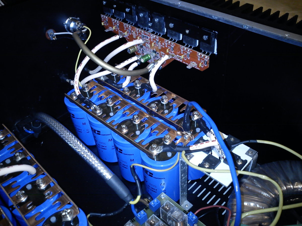

Η συνολική χωρητικότητα των πυκνωτών ανά κανάλι είναι 6Χ6.800μF=40.400μF και επίσης έχουν προστεθεί άλλοι 2 πυκνωτές SIEMENS 2Χ4.700 μF έτσι η συνολική χωρηκότητα είναι 50.200 μF ανά κανάλι.
Το φαγητό τους το παίρνουν μέσω ultra fast soft recovery ανορθωτική γέφυρα η οποία παίρνει ζωή από τοροειδή Μ/Τ 800VA ανά κανάλι.
Από πλευράς κόστους ο ενισχυτής κόστισε :
1) 905€ όσο αφορούσε τα 2 ενισχυτικά module nxV500 καθώς επίσης και 2 module ανορθωτικών διατάξεων.
2) 258€ το σασί το οποίο έχει παραγγελθεί από Ιταλία από την http://www.modu.it/
3) 30-50€ η ιδιοκατασκευή του soft start των Μ/Τ
4) 250€ περίπου οι εσωτερικές καλωδιώσεις (Van del Hul και KIMBER CABLE, FURUTECH) και RCA, XLR (FURUTECH), διακόπτης, έξοδοι ηχείων, βίδες άλεν κλπ.
5) 170€ 2 Μ/Τ 800VA.
6) Επίσης αρκετή δουλειά και «μεράκι» για κάτι καλό και εμφανίσιμο!!!
Από πλευράς απόδοσης ο ενισχυτής είναι εκπληκτικά ήσυχος , πολύ καλά μπάσα (σφιχτά όχι πλαδαρά) πολύ καλά δυναμικά και μιροδυναμικά πολύ καλή κατανομή των οργάνων στον χώρο (φυσικό λόγω των πολύ καλών δυναμικών που έχει) και γενικά ξυπνάει κάθε πεθαμένο!!! καθώς και αναίσθητο ηχείο!!

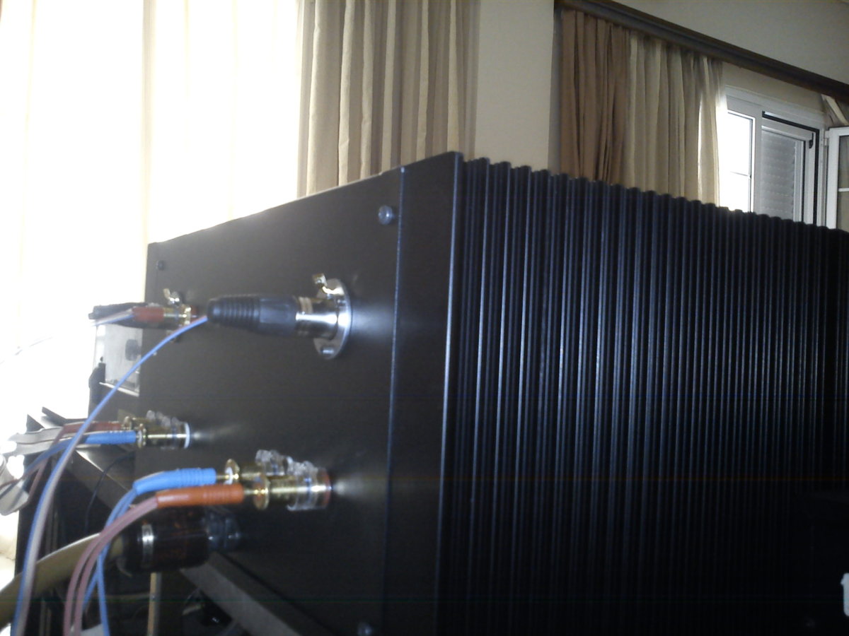

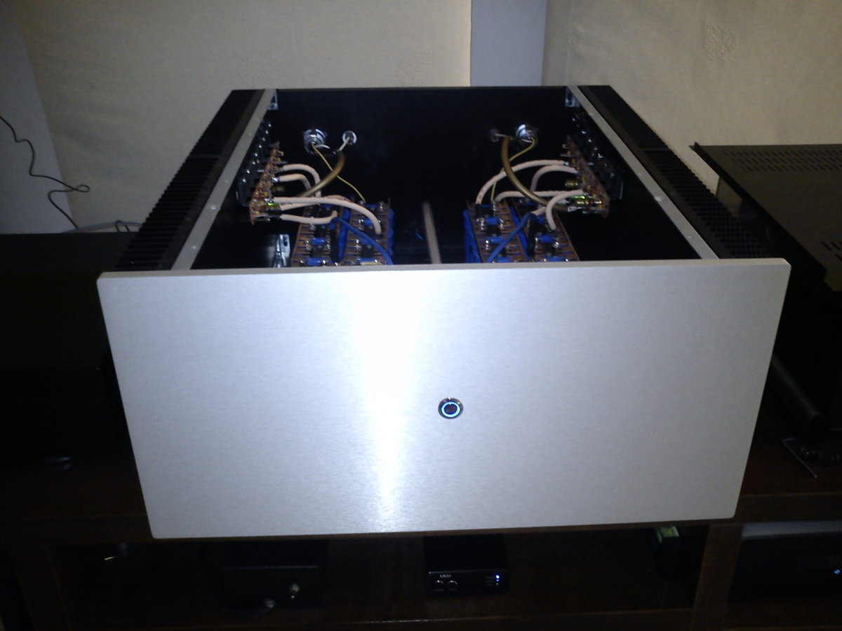

αλλοs εναs holton v300 αυτη την φορα πλακετεs 2013 βελτιωμενοs αποδοσηs 250watts με 500va και epcos sikorel 2Χ33,000μf ανα καναλι καλωδια vdh βυσματα wbt

αλλοs εναs mosfet holton v500 2x350w rms αυτη την φορα ολοκληρωθηκε! ακομα πιο ικανοs για δυσκολα φορτια ακουγεται μουσικοτατοs ξεκουραστοs και ακουραστοs!
