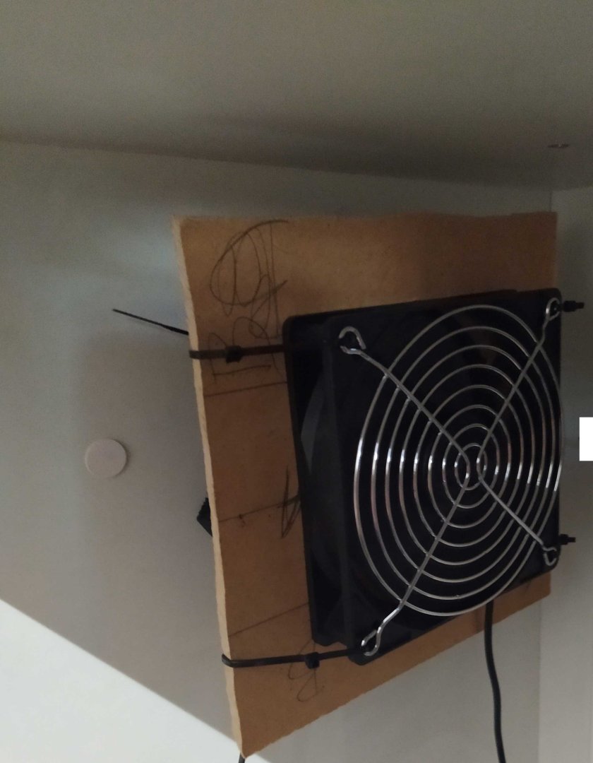

Δεν είναι ακριβώς θέμα home automation, αλλά δεν είναι εντελώς άσχετο με το thread.
Στο κουτί των ασθενών ρευμάτων, φρόντισα και πέρασα δύο πλαστικούς σωλήνες Φ14, έναν ψηλά κι έναν χαμηλά έτσι ώστε να πετύχω εξαερισμό του κουτιού (οι σωλήνες έχουν τη μία άκρη μέσα στο κουτί και την άλλη στον φωταγωγό). Αυτό που ήθελα να κάνω ήταν να "κοτσάρω" δύο αθόρυβους 12άρηδες ανεμιστήρες για PC στις άκρες των σωλήνων εντός του κουτιού για να βοηθήσω την εισαγωγή και την εξαγωγή αέρα - κυρίως τους καλοκαιρινούς μήνες, περίοδο κατά την οποία στην Κύπρο "ψήνονται" τα πάντα! Το πρόβλημά μου είναι ότι οι ανεμιστήρες αυτοί (νόμιζα ότι) ήταν (μόνο) 12V και δεν ήξερα πώς θα τους κάνω να παίρνουν ρεύμα από μία από τις πρίζες (220V) που έχω στο κουτί.
Έστειλα μήνυμα στον @symos ζητώντας του βοήθεια, δεδομένου του ελλείματος γνώσης που έχω σχετικά με κυκλώματα κτλ. Ο @symos σκέφτηκε το όλο θέμα πιο πρακτικά και μου πρότεινε την αγορά ενός ανεμιστήρα για PC case, στα 5V με καλώδιο που καταλήγει σε USB και τροφοδοσία από έναν απλό φορτιστή κινητού με θύρα USB (έχω πολλούς που "κάθονται"). Επίσης, μου εξήγησε για ποιο λόγο δεν χρειάζονται δύο ανεμιστήρες και μου επέστησε την προσοχή στην πιθανή ανάγκη παρεμβολής USB extension cable μεταξύ της πρίζας (φορτιστή) και του ανεμιστήρα. Αυτό το τελευταίο το είχα ήδη στο μυαλό εξαιτίας της απόστασης της πρίζας από τη θέση του ανεμιστήρα, είναι όμως κάτι που θα φανεί στην υλοποίηση.
Με αυτά και με αυτά (η ιστορία αυτή έχει πάνω από ένα χρόνο που εξελίχθηκε), σήμερα εδέησα να παραγγείλω τον ανεμιστήρα από το AliExpress με πιθανή παράδοση κάποια στιγμή εντός του ερχόμενου Δεκεμβρίου. Αναμονή λοιπόν κα βλέπουμε.
Ευχαριστώ θερμά τον @symos για τη βοήθεια, τις ιδέες και τις λύσεις που πρότεινε. :thumbsup:
Οκτώ και κάτι μήνες μετά το αρχικό post, ε, there, I fixed it!
Ο ανεμιστήρας τοποθετήθηκε σε ένα κομμάτι mdf, το οποίο τρυπήθηκε στη διάμετρο του ανεμιστήρα. Ο ανεμιστήρας "δέθηκε" με δεματικά στο mdf. Γύρω από την έξοδο του ανεμιστήρα, πάνω στο mdf, κολλήθηκε με βενζινόκολλα ένα κομμάτι armaflex, το οποίο "αγκαλιάζει" περιμετρικά τον πλαστικό σωλήνα στον οποίο εξάγει τον αέρα ο ανεμιστήρας και δέθηκε κι αυτό με δεματικά γύρω από τον πλαστικό σωλήνα. Το armaflex μπήκε κυρίως για αποφυγή κραδασμών (ίσως να ήταν και λίγο overkill).
Ο ανεμιστήρας είναι αθόρυβος, συνδέθηκε με τη χρήση καλωδίου επέκτασης USB σε έναν φορτιστή κινητού/tablet, τέθηκε σε λειτουργία και αφέθηκε στην ησυχία του. Έκλεισα το ντουλάπι και σήμερα, αργότερα μέσα στην ημέρα, θα το ανοίξω για να δω εάν υπάρχει διαφορά στη θερμοκρασία του εσωτερικού του.
Με αυτά και με αυτά, ολοκληρώθηκε αυτό το project. Ευχαριστώ τον @symos για άλλη μία φορά, για τη βοήθεια που παρείχε.

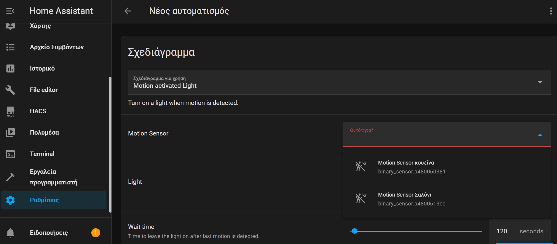

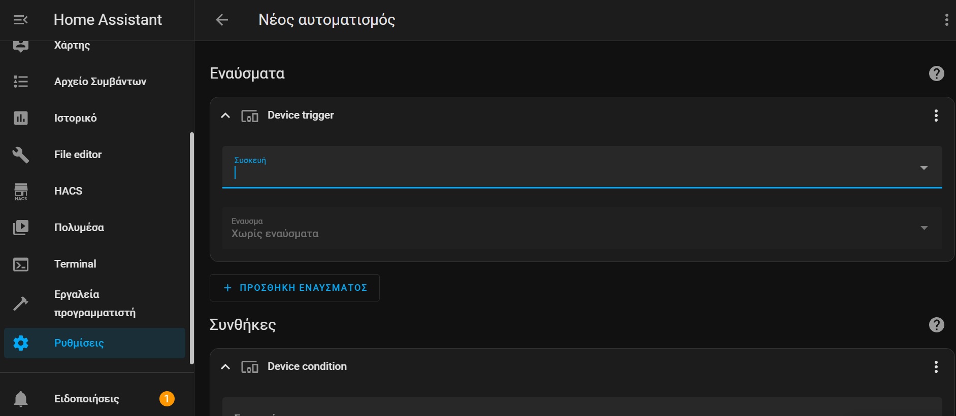

Ερώτηση
Θέλω να φτιάξω να ανάβουν τα φώτα αυτόματα αν ανιχνεύσει κίνηση λίγο πριν τη δύση του ήλιου (όπως το έχω τώρα δηλ μέσω ewelink)
Πάω ρυθμίσεις, αυτοματισμοί και σκηνές.
Στη καρτέλα αυτοματισμοί πατάω δημιουργία νέου αυτοματισμού
Στο έναυσμα αν πάω να βρώ τον αισθητήρα κίνησης στις συσκευές δεν υπάρχει
Αν στη καρτέλα αυτοματισμοί επιλέξω motion activated light εκεί υπάρχει ο αισθητήρας κίνησης αλλά δεν μπορώ να το πάω με βάση την ώρα η τη δύση του ήλιου οπότε δε με βολεύει
Ξέρει κανείς τι κάνω λάθος;
