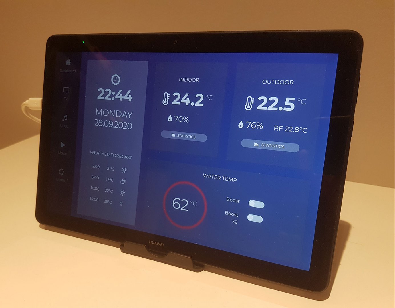

Για όσους λοιπόν (όπως κι εγώ) έχουν ξυπνήσει (ή ξυπνάνε κάθε μέρα) μισή ώρα νωρίτερα το πρωί για να ανάψουν το θερμοσίφωνο, για όσους αντίστοιχα το έχουν ξεχάσει ανοιχτό, για όσους έχουν ηλιακό και περιμένουν μια ώρα με το χέρι κάτω από την ανοιχτή βρύση να δουν αν έχει νερό κλπ κλπ κλπ., αυτή η λύση είναι για σας:
Στην παραπάνω εικόνα βλέπετε το "widget" που έχω φτιάξει για την αναφορά και τον έλεγχο της θερμοκρασίας του νερού στον ηλιακό. Πέρα από το να δεις τη θερμοκρασία, μπορείς να ενεργοποιήσεις 2 "προγράμματα", ένα που θα φέρει το νερό στους 40 βαθμούς (αρκετό για 1 άτομο) και ένα στους 60 βαθμούς για πιο εκτεταμένη χρήση.
Υπάρχει επίσης προγραμματισμός που ενεργοποιεί το πρώτο πρόγραμμα τις καθημερινές πριν ξυπνήσω το πρωί.
Το πλεονέκτημα σε σχέση, ας πούμε, με έναν χρονοδιακόπτη, είναι ότι ο χρονοδιακόπτης δεν λαμβάνει υπόψη την θερμοκρασία του νερού. Ακόμα κι αν εσύ έχεις στόχο το νερό κάθε μέρα το πρωί να ανέβει π.χ. στους 40 βαθμούς, ο χρονοδιακόπτης θα ανοίξει για έναν προκαθορισμένο χρόνο, ακόμα κι αν το νερό ξεπερνάει τον στόχο, αρκεί να είναι κάτω από τον θερμοστάτη του ηλιακού/boiler. Μπορεί δηλαδή να στο ανεβάσει από τους 50 στους 65 βαθμούς, παρ'όλο που αυτό μπορεί να μην έχει νόημα για σένα. Είναι απλά λοιπόν χαμένη ενέργεια.
Τα υπόλοιπα (ανά πάσα στιγμή ξέρεις αν έχει νερό, δεν το ξεχνάς ποτέ ανοιχτό κλπ.) είναι ευκόλως εννοούμενα.

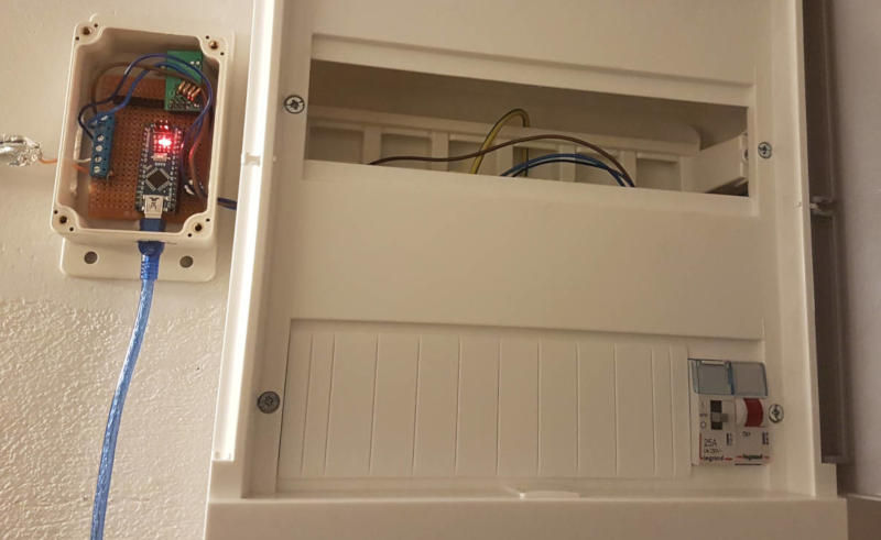

Εκτός λοιπόν από τη βασική εγκατάσταση του openHAB (δωρεάν) που τρέχει στον home server μου, για τον έλεγχο του ηλιακού χρειάστηκε να φτιάξω ένα module κόστους 6-7 ευρώ, που φαίνεται στην παρακάτω εικόνα:
Στην ουσία πρόκειται για ένα Arduino Nano με ένα RFM69 radio module. Το πιο ακριβό πράγμα σε όλο το σύστημα ήταν το ρελέ ράγας και η λυχνία, καμιά 15ρια ευρώ, δεν θυμάμαι ακριβώς. Το ρελέ έχει και manual διακόπτη για περίπτωση δυσλειτουργίας, ή περίπτωση... υπερήλικα χρήστη!
Με αστείο κόστος λοιπόν, λύθηκαν μια για πάντα όλα τα παραπάνω προβλήματα. Not bad, eh?

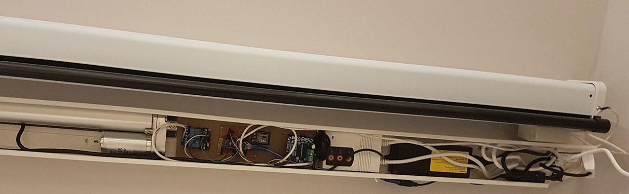

Αυτό που βλέπεις ναι, είναι actuator. Δες εδώ μια φωτό από τα "εντόσθια":
Έχουμε:
- Τον actuator που απλώνει και μαζεύει το συρματόσχοινο, με τον αντίστοιχο motor controller και το τροφοδοτικό δεξιά
- Το arduino που ελέγχει τα πάντα
- Το radio (RFM69 μέσω MySensors) που δέχεται το σήμα για να ανοίξει/κλείσει από το κεντρικό σύστημα, όπως φαίνεται και στο βίντεο
- Το ρελέ που "πατάει" το αντίστοιχο κουμπί στο κοντρόλ της οθόνης. Δεν φαίνεται στη φωτό, αλλά από μέσα έχω περάσει καλώδιο που βραχυκυκλώνει το αντίστοιχο μπουτόν στην πλακέτα
- Το επιταχυνσιόμετρο που ελέγχει αν η οθόνη είναι οριζόντια ή όχι
- Την παγίδα (reed switch) με τον μαγνήτη στην άκρη του πανιού που ελέγχει αν το πανί είναι μαζεμένο ή όχι
Η πιο μεγάλη δυσκολία εκτός από το κατασκευαστικό ήταν το software, γιατί έπρεπε να εξασφαλίσω με 101% σιγουριά ότι δεν θα ξετυλιχτεί κατά λάθος το πανί παρά μόνο όταν η οθόνη ήταν οριζόντια και αντίστοιχα ότι δεν θα ανέβει η οθόνη όσο το πανί είναι έξω. Οποιοδήποτε τέτοιο λάθος θα κατέστρεφε το πανί.
Με τι αισθητήρα διαβάζεις τη θερμοκρασία στον ηλιακό; που και πως τον έχεις εγκαταστήσει; πως έρχεται η μέτρηση στον controller; υπάρχει δυνατότητα και για δεύτερο αισθητήρα στον controller; (από δεύτερο θερμοσίφωνα που υπάρχει μέσα στο σπίτι, στην περίπτωση μου).
Glad you asked :)

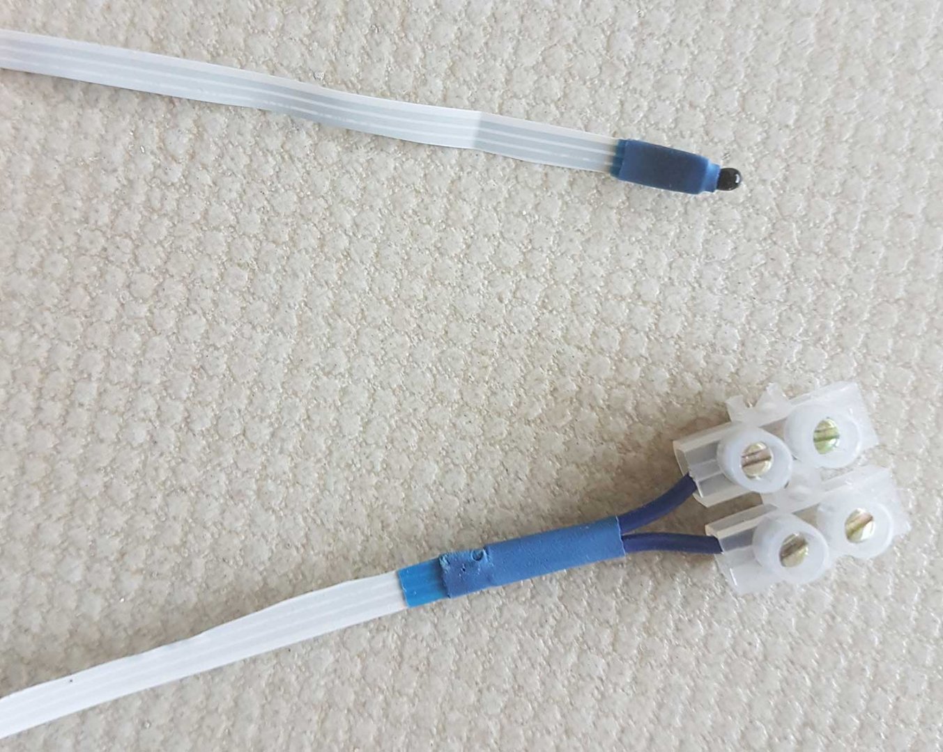

Για να διαβάσεις τη θερμοκρασία χρειάζεσαι ένα θερμίστορ, είναι σαν πολύ μικρό πυκνωτάκι και κοστίζει μερικά cents.
Το πρόβλημα είναι το δεύτερο που ρωτάς, που και πώς το εγκαθιστάς. Κάποιοι θερμοσίφωνες λοιπόν, έχουν στην αντίστασή τους -εκτός από το κυάθιο για τον θερμοστάτη- και ένα δεύτερο κυάθιο ακριβώς για να μπει αισθητήρας θερμοκρασίας. Εμένα είχε; Όχι βέβαια :p
Έπρεπε λοιπόν είτε να την αλλάξω, είτε να βρω κάποια πατέντα. Μίλησα με τον κατασκευαστή και όντως είχε αντιστάσεις με κυάθιο, με κόστος καμιά 25αριά ευρώ αν θυμάμαι καλά. Λίγο όμως επειδή λυπόμουν να πετάξω την παλιά αντίσταση που δεν είχε χαλάσει, λίγο (πολύ) βαριόμουν να αδειάσω τον ηλιακό, με έτρωγε να κάνω και πατέντα, λέω δεν γλιτώνω και τα 25€;
Αγόρασα λοιπόν ένα ribbon καλώδιο (αυτά που είναι τελείως επίπεδα χωρις καθόλου πάχος) και κόλλησα στην άκρη του το θερμίστορ, δηλαδή έτσι:
Μετά το πέρασα μέσα στο κυάθιο του θερμοστάτη βάζοντας το θερμίστορ στο τέρμα, εκεί που τελειώνει η ακίδα. Ενώ γύρω γύρω από την ακίδα δεν έχει χώρο (εξού και το ribbon cable γιατί κανονικό δεν χωράει, έστω και λεπτό), στην άκρη υπάρχει ένα μικρό κενό, ίσα ίσα για να χωθεί το θερμίστορ. Έβαλα και λίγη thermal paste για να κάνει καλή επαφή.
Μετά έξω, το ένωσα με ένα ζεύγος καλωδίων από UTP και τράβηξα το UTP μέχρι το κουτάκι που έδειξα στο προηγούμενο post. Δεν παρατήρησα απώλειες ή δυσλειτουργία, αλλά εξάλλου για τη συγκεκριμένη εφαρμογή δεν σε νοιάζει η απόκλιση 1-2 βαθμών, δεν είναι θερμόμετρο χώρου.
Στην δική μου περίπτωση, που υπάρχει κεντρικό σύστημα διαχείρισης (το openHAB όπως προανέφερα), μπορείς να προσθέσεις όσους αισθητήρες θέλεις και να κάνεις ό,τι θέλεις με αυτούς, δεν υπάρχει περιορισμός.

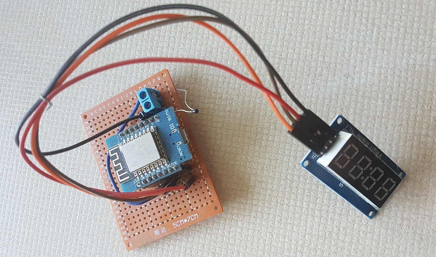

Δες όμως και αυτό που θυμήθηκα σήμερα ότι είχα φτιάξει για τον πατέρα μου:
Στην ουσία είναι ένα ESP32 (χοντρικά σαν να λέμε arduino με wifi) που διαβάζει την θερμοκρασία από τον θερμοσίφωνα και μετά κάνει το εξής: Συνδέεται στο wifi του σπιτιού και δημιουργεί έναν server, όπου όταν συνδεθείς εσύ (π.χ. από το κινητό σου), δείχνει την θερμοκρασία. Άρα μπαίνεις σε ένα συγκεκριμένο URL και βλέπεις τη θερμοκρασία. Όπως φαίνεται έχει και οθόνη, αλλά μπορεί να μην είναι δυνατή η τοποθέτησή της κάπου βολικά, ή απλά να βαριέσαι να σηκωθείς. Πάνω σε αυτό λοιπόν, μπορείς να βάλεις και δεύτερο θερμίστορ και να το προσαρμόσεις να δείχνει και τις δύο θερμοκρασίες στη σελίδα που λέω.
Για να δούμε αν το κατάλαβα καλά.
Με αυτό το ESP32 δεν χρειάζεσαι το OpenHAB σωστά;
Υπάρχει έτοιμο module που να βασίζεται στο EPS32 και έχει αναμονές για να συνδέσεις πάνω του τους αισθητήρες; χωρίς κολλήσεις.
Παρέχει την τάση που χρειάζεται ο αισθητήρας για να δουλέψει το module; και μέχρι πόσα μέτρα μακριά μπορεί να είναι το θερμίστορ;
Να φανταστώ ότι έχει συγκεκριμένες θέσεις που συνδέεις τα θερμιστορς και σε άλλες θέσεις δέχεται άλλου τύπου αισθητήρες (και αν ναι, τι περίπου; ). Διαθέτει και θέσεις για εξόδους;
Ιδανικά αυτό το module θα ήταν σε τέτοιο επίπεδο ολοκλήρωσης που θα το έβαζες στην πρίζα, άντε σε ένα φορτιστή κινητού και με ένα usb θα του έδινα τροφοδοσία και πάνω σε κάποιες κλέμες θα έφερνα τις επαφές των αισθητήρων. Από τη στιγμή που θα ήταν on θα έμπαινα στη σελίδα του στο wifi και θα διάβαζα τις τιμές. Θα είχε και 5-6 templates έτοιμα παραμετροποιήσιμα για να φτιάχνω τη σελίδα να τα δείχνει σύμφωνα με τα γούστα μου.
Συγνώμη που δεν κάθομαι να τα διαβάσω όλα τα παραπάνω στο site του EPS32 αλλά φαντάζομαι ότι είναι γενικού τύπου πληροφορίες που κάποιος που έχει ασχοληθεί μπορεί να τις απαντήσει χωρίς να χρειαστεί να ψάξει. Μετά εφόσον χρειάζεται για την υλοποίηση θα κάτσω να διαβάσω, τι να κάνω; old dog αλλά μαθαίνω κανένα καινούργιο κόλπο που και που.
