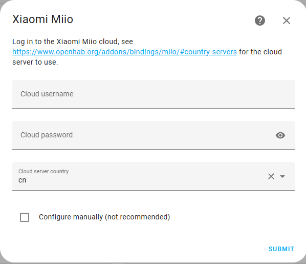

Οκ, λογικά έχεις το DGNWG02LM lumi.gateway.v3. Οπότε φαντάζομαι πως προσπαθείς να το συνδέσεις με το integration https://www.home-assistant.io/integrations/xiaomi_miio και σου βγάζει το παρακάτω. Βάλε αν θες ένα screenshot με το πρόβλημα που σου εμφανίζει
157
56
Πολύ σωστά, αυτή είναι η καρτέλα στην οποία κάνω σύνδεση με τους κωδικούς μου. Η σύνδεση είναι επιτυχής, κι όπως γράφει "created configuration for Hub Gateway". Πηγαίνοντας όμως στα settings/devices & services ακολούθως, βλέπω στην κάρτα xiaomi miio της συσκευής/hub (που υποτίθεται έγινε με επιτυχία το configuration) το κόκκινο μικρό θαυμαστικό με το "failed setup, will retry: device exception during setup of xiaomi gateway with host xxx.xx.x.xx " δίπλα....
Ό,τι και να κάνω μετά (πχ reload κλπ), δεν έχει αποτέλεσμα...
