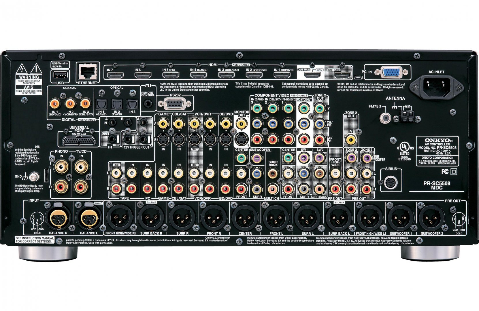

Καλησπερα...βρεθηκε στην κατοχη μου ενας προενισχυτης (onkyo pr 5508) και μιας και μπορω να διαθεσω χαμηλο budget σκεφτομαι για αρχη να τον χρησιμοποιησω με δυο ενεργα ηχεια (behringer b2031a) και ενα sub για χρηση ταινιων αλλα και μουσικης επισης...o χωρος μου ειναι περιπου 50τ.μ...αξιζει η επενδυση μελλοντικα σε αγορα καλυτερων και περισσοτερων ενεργων ηχειων η καλυτερη λυση θα ειναι ο δυσκολος δρομος με τελικο και παθητικα ηχεια? σημα απο pc με απλη εξοδο hdmi στον προενισχυτη θα ειναι..ευχαριστω

σε περιπτωση που αλλαξω και το γουφερ καποια στιγμη σε τι εξοδους απο τον προενισχυτη θα βαλω το καινουριο?(στα pre-out ισως?) μιας και παρατηρω πως τα περισσοτερα sub εχουν εισοδο R.C.A( κοκκινο/ασπρο)...το sony που εχω τωρα εχει μια μονo εισοδο Line in οπου και ειναι συνδεδεμενο στην μια μονη εξοδο του προενισχυτη με την ενδειξη subwoofer..
Κοιταζω αυτο.... https://advance-acoustic.com/en/hifi-loudspeakers/active-subwoofer/25-sub-200
Και πιο κατω ειναι η πισω οψη του προενισχυτη με τις εξοδους

Ένα sub, ένα καλώδιο αφού τα subs είναι mono. Αναφέρεται στα manuals ή και το backplate ποιό θα συνδέσεις, συνήθως το left.
