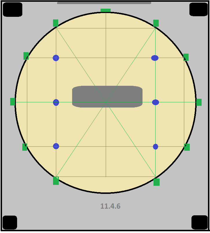

Τελικά κλείσαμε στο 7 μέτρα μήκος και 5 μέτρα πλάτος και έκανα ένα πολύ πρόχειρο σχέδιο για αρχική τοποθέτηση ηχείων μιάς και πρέπει να υπολογίσω πρίζες και συναφή.
Απόσταση ακρόαση από τα μπροστινά 3,4 μέτρα.
Από τα πλαϊνά περίπου 2 μέτρα και από τα πίσω πάλι 3.4 μέτρα.
Γωνίες ηχείων 30,110 και 150 μοίρες.
Τα δύο sub μπροστά και να χρησιμοποιήσω τα sub των πλαϊνών και πίσω ηχείων.
Πώς το βλέπετε;
Τα μηχανήματα θα δω που θα μπουν. Ακόμη δεν το έχω υπολογίσει.
Ο σχεδιασμένος καναπές έχει 2.5 μέτρα πλάτος.
Τα ηχεία είναι πολύ πρόχειρα σχεδιασμένα και έχουν μήκος 50εκατοστά.
Ο σχεδιασμός έγινε με το paint. :unsure::tongue:
Το πιο βασικό απολα είναι να έχεις LCR στο ίδιο ύψος... Ηχοπερατη με πίσω το κεντρικό τουλαχιστον.Εκει είναι η όλη μαγεία. Η διαφορα των περιφερειακων σε αποστάσεις θα σου δώσει μια διαφορά αίσθησης χώρου μόνο, το οποίο δεν είναι τόσο σημαντικό όσο η σκηνή μπροστά.Μπορεις να φέρεις και τα πίσω πιο κοντά στην θέση ακρόασης για καλύτερο αποτέλεσμα δλδ όση απόσταση θα είναι τα πλάγια περιφερειακά.

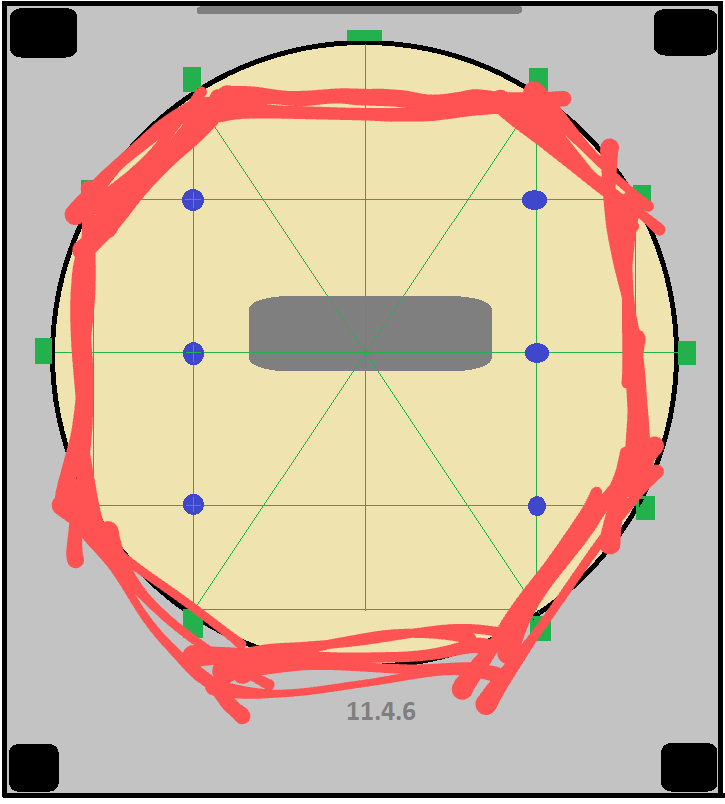

με αυτες τις διαστασεις, εγω θα εκανα αυτο: :p
Εγώ θα έβαζα αυτές τις Γυψοσανίδες και θα άδειαζε ο χώρος από εμφανή ηχεία, αλλά ταυτόχρονα θα έφτιαχνε και μια τέλεια ηχητική συμπεριφορά.
Οκταγωνος (όχι συμμετρικός) από γυψοσανίδες, 5.8*5.8μ καθαρό μήκος και πλάτος, 2,9μ απόσταση ακρόασης και θέασης.
130-135" οθόνη ηχοπερατή.
3 στρώσεις πυκνού (μεγάλου βάρους) τύπου κοποπρεν στο δάπεδο, και laminate από πάνω. Σχεδόν πλωτό, ηχητικά άψογο.
Και πολύγωνο ταβάνι.

Σιγουρα 8γωνα και αλλα πολυγωνα, δεν παιζουν. Ουτε στρογγυλα δωματια. Ανεβαχουν σημαντικοτατα το κοστος και θεωρω χωρις λογο.
Ισως το καλυτερο που θα μπορουσα να κανω να ηταν το μηκος 5.5 μετρα και το πλατος 6. Το υψος το βλεπουμε και αργοτερα.
Θα ξανασχεδιασω σημερα στο paint...
