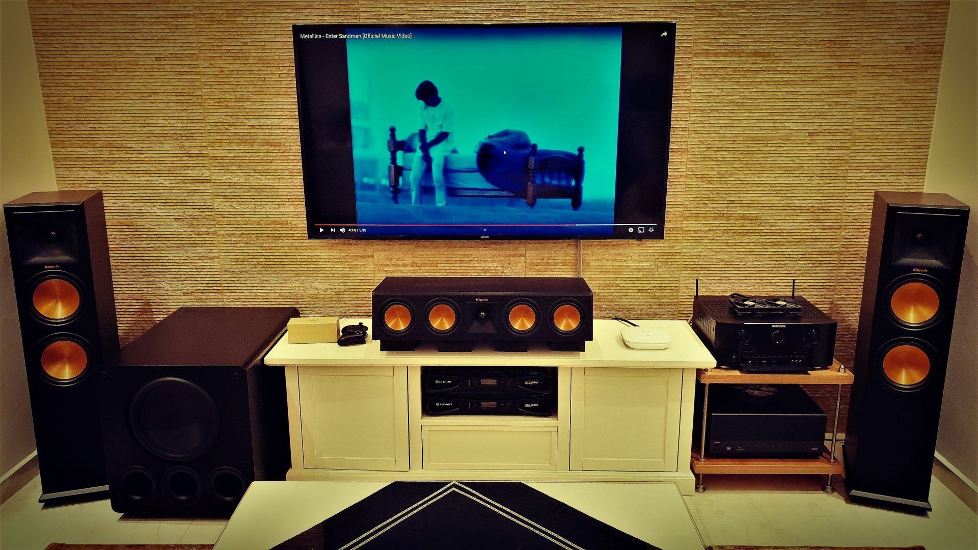

Πλέον η 65'' φαίνεται πολύ μικρή :(:(
καλά είναι ο ήχος να ασχοληθούμε λίγο και με εικόνα. Από τη στιγμή που projector εκτός και αν είναι short throw τον αποκλείουμε στα 2.90μ να πάω για 75 'η να περιμένω να πάνε σε πιο λογικές τιμές οι 80 85?
