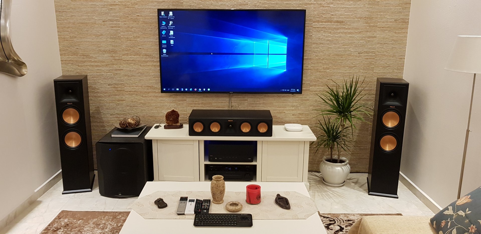

Ναι οκ δεν υπάρχει θέμα μου αρέσει σας παρακολουθώ. Το πρόβλημα μου είναι αν είναι καλύτερα να πάω σε λύση dirac minidsp μικρόφωνο..... ή να εξοικονομήσω αυτά τα χρήματα και μαζί με τι πώληση του yamaha να πάω σε marantz ή κάτι αντίστοιχο. Προβληματίζομαι στο τί γνώσεις χρειάζονται για να ρυθμίσει κανείς μόνος του το χώρο σε σχέση με το αποτέλεσμα που βγάζει το audyssey.
AV με dirac και τα νεα surround sound formats ειναι ακριβα πολυ και δεν αξιζει κατα την γνωμη μου.
...για 5.1 η 7.1 ναι...μπορεις να μεινεις οπως εισαι ....παιρνεις ενα minidsp με dirac περιξ 600e και τελος.
φυσικα χρειαζεται ελεγχος τι εκανε .....οποτε με ενα UMK-1 και το rew βλεπεις και κανεις διορθωσεις οπου θες.
το audyssey ειναι απλο στην χρηση του δλδ δεν κανεις κατι, τα κανει μονο του και μπορεις να εχεις και τα φρεσκα surround sound formats ;)
....ενας ελεγχος χρειαζεται και εδω και αν θελεις να κανεις καποια μικρη διορθωση που συνηθως ειναι στα ακρα του φασματος....δλδ κατω απο 120hz και πανω απο 1500hz
Οικονομικη λυση μιας και υπαρχει στανταρ στους av ...και.με το app και 20 ευρω εχεις αρκετες δυνατοτητες....και πιθανοτατα στο μελλον πιο πολλες...
οτι και να παρεις πρεπει να ασχοληθεις λιγο...δεν το γλυτωνεις.:D

Για να καταλάβω κάτι. Νομίζω ότι το dirac δεν ακολουθεί τόσο πολύ τις τεχνολογίες. Πχ βλέπω ότι οι μοντέλα με hdmi έχουν μείνει ακόμη στην έκδοση 1.4. Υπάρχει τρόπος να το δουλέψω σε σύστημα 7.1 η μεγαλύτερο? Από Θέμα συνδεσιμότητας που πλέον πάμε αποκλειστικά σε hdmi ή display port τι κάνουμε? Και επειδή νομίζω ότι χρειάζονται γνώσεις θεωρητικές και τεχνικές πάνω σε ηχοληψία δεν θα μου είναι και τόσο εύκολο εδώ που βρίσκομαι μόνο με τη βοήθεια του forum. Θα προτιμήσω νομίζω κάποιον av τελευταίας γενιάς με το καλύτερο για την εποχή του σύστημα μέτρησης και θα κάνω εννοείτε τις όποιες υποχωρήσεις.

Το Dirac υπαρχει και σε Arcam,Nad, Audiocontrol με τα καινούργια φορματ
Σε Emotiva σε κανένα δίμηνο.
Ειναι συνήθως πιο ακριβά απο τα αντίστοιχα μοντέλα με Audyssey άλλων εταιριών. Αναμενόμενο. :D

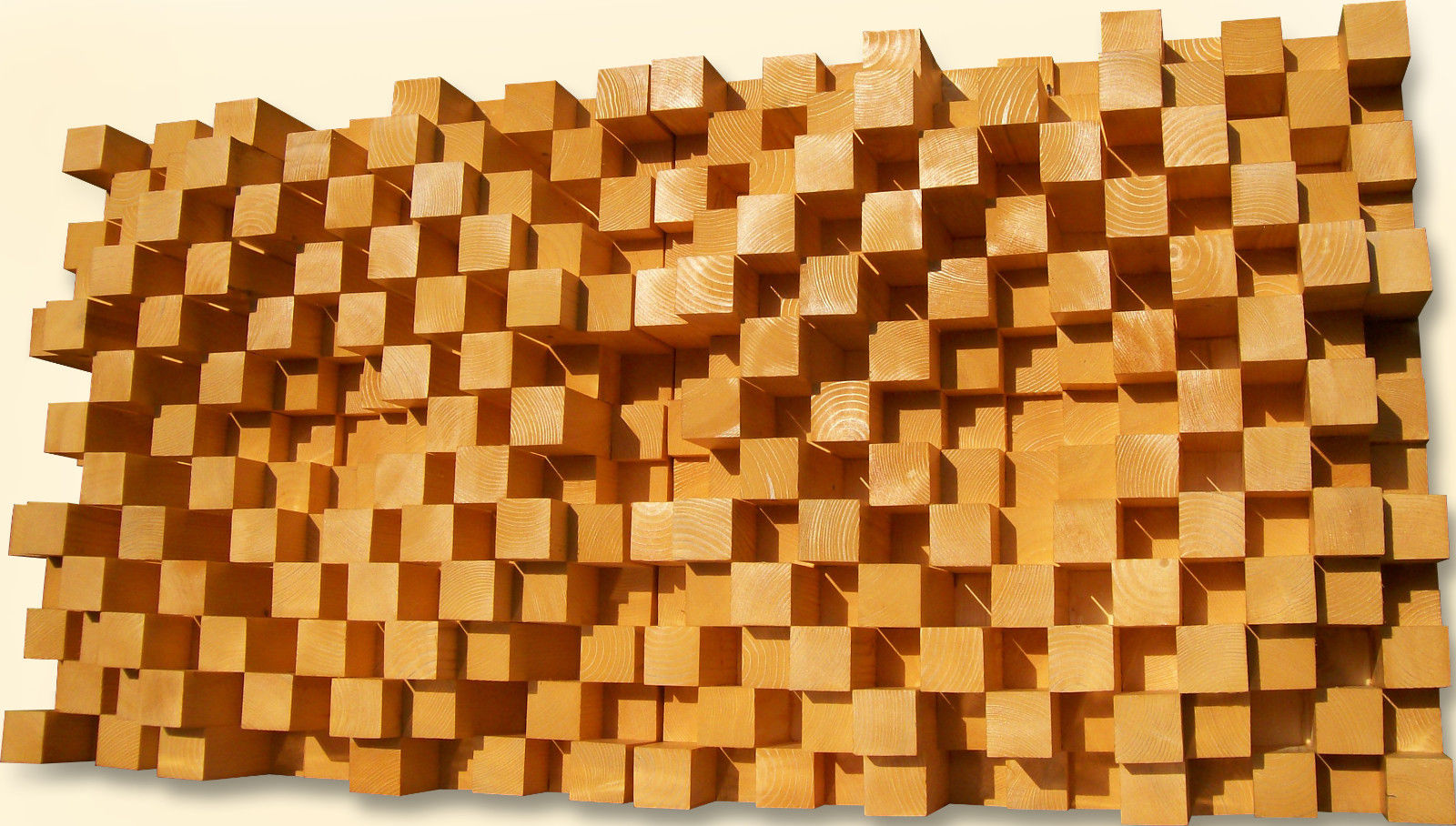

Στο δεξί τοίχο σκέφτομαι να φτιάξω κάποιο diy sound diffuser μιας και είναι 4 μέτρα μήκος χωρίς κάποιο διακοσμητικό.
Για κάτι τέτοιο: θα κάνει δουλεία ή θα είναι απλά διακοσμητικό τελικά? Νομίζω δεν είναι σωστό να υπάρχουν τόσο μεγάλες επιφάνειες σωστά?

Ότι βάλεις στο δεξί τοίχο βαλε και στον αριστερό. Δεν γίνεται αλλιώς.

κατι πιο μαζεμενο σε βαθος δλδ χωρις τοσο βαθος που θελει αυτο το diffuser για να εχεις αποτελεσμα.
και οπτικα δεν θαναι ωραιο .....πιστευω.:)

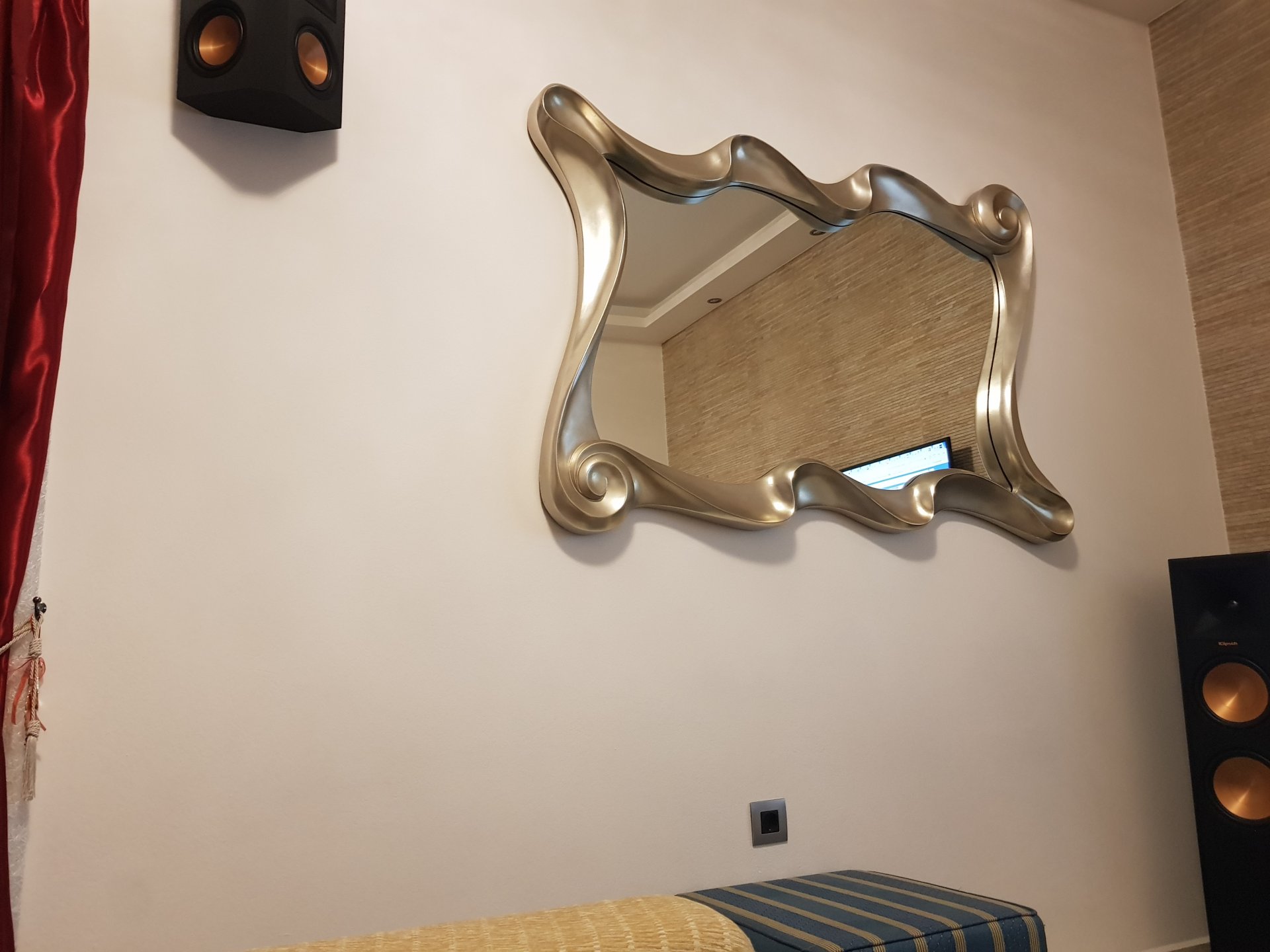

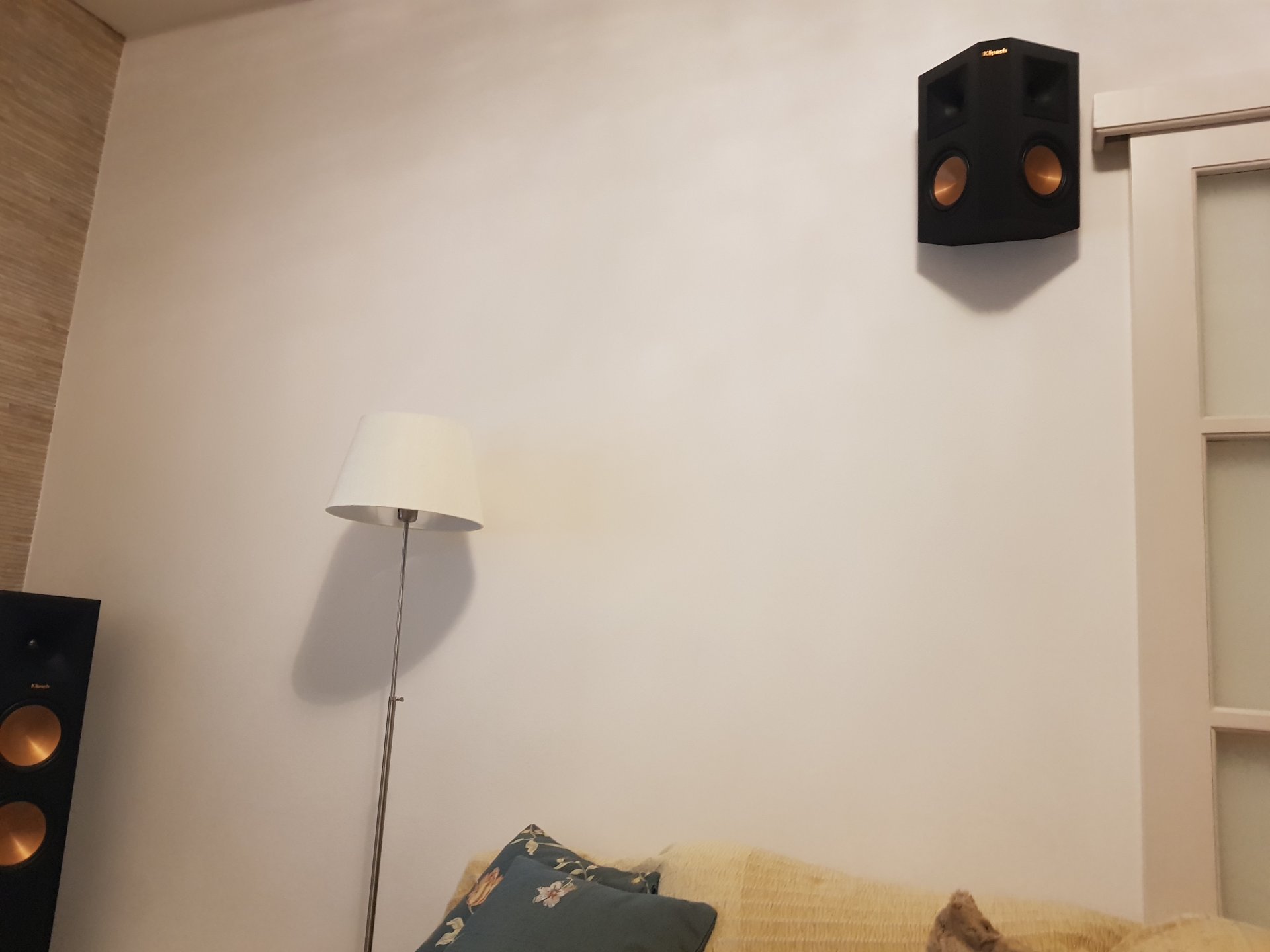

Στον αριστερό υπάρχει μεγάλος καθρέφτης δε νομίζω ότι θα καταφέρω να πίσω τη γυναίκα να τον αλλάξουμε. Το να προσθέσω από την άλλη πλευρά diffuser δεν έχει θέμα, με τις υλοποιήσεις που της έδειξα.
