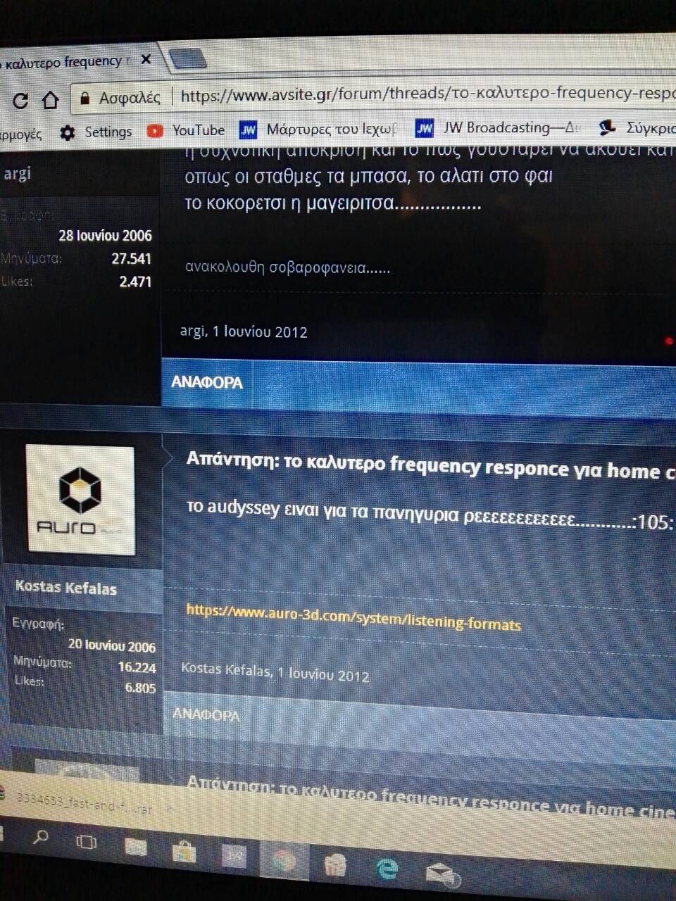

χωρις το pro kit ναι :p:D
[DOUBLEPOST=1521548496][/DOUBLEPOST]το pro kit εγινε audyssey multeq editor app και καμαει :p:D
Το πιο πάνω ποστ του argi μιλάει για κάτι κοκορέτσια κτλ εμένα μου φαίνεται οτι λές για κάτι γιουβέτσια πάντως.:lol::lol:
