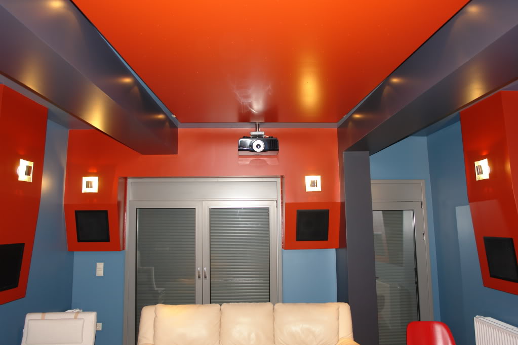

H οθονη ειναι αρκετα μεγαλη-οι 136' δεν καλυπτονται ευκολα-θελουν φως και ποιοτητα θελουν ενα lumis!!Αμ δε-δυστυχως στοιχιζει οσο ολο το δωματιο μαζι με το μπετον και τις γυψοσανιδες!Η λυση στα ~2000 ευρω ειναι ο benq 6000-ενα αναμφισβητητα value for money μηχανημα.Δεν τον ειχα δει, ακουσα την γνωμη των Ανδρεα και Βαγγελη οπως επισης τους διθυραμβους εδω στο site απο τον mmene και τοποθετηθηκε στο ταβανι.Αξιος.Εχει παιξει ηδη 200 ωρες.Πεντακαθαρος-διαυγεστατος με ωραια χρωματα-καλο σχετικα μαυρο-υψηλη φωτεινοτητα-καλη κινηση για dlp χωρις motiom flow-στα χρηματα του δεν ψαχνεις για ελλαττωματα!​

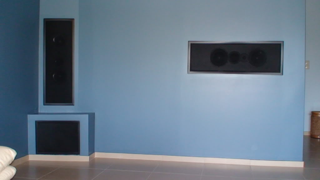

Ηχεια
Τα ηχεια και ο τελικος ειναι τα μονα σιγουρα οτι δεν θα αλλαχθουν παρα μονο αν παρουσιασουν προβληματα(ευτυχως τα triad εχουν 10 χρονια εγγυηση)
Απο την θεση ακροασης-θεασης θελω απεναντι μου να υπαρχει μονο εικονα-ουτε δεξι,αριστερο,κεντρικο και λαμπακια απο προ-τελικους,blue-ray κλπ-μονο δραση.Η λυση ηταν τα ηχεια να ειναι εντοιχισμενα.Ολα της triad.
Τα κυριως ηχεια του συστηματος(δεξι,αριστερο και κεντρικο)ειναι τα Triad speakers in wall gold/6 lcr,ενω τα τεσσερα περιφερειακα του 7.2 set up ειναι τα triad in wall silver/4(πλαινα και πισω περφερειακα).Τα δυο υπογουφερ ειναι τα in wall silver/15sub,τα οποια οδηγουνται απο τους δικους τους ξεχωριστους τελικους ενισχυτες(power amps 500).
Ο ηχος τους ειναι τελειως αχρωματιστος-ουδετερος,ηχεια πραγματικα υψηλης ποιοτητας,ιδανικα για home cinema και για το χωρο μου.

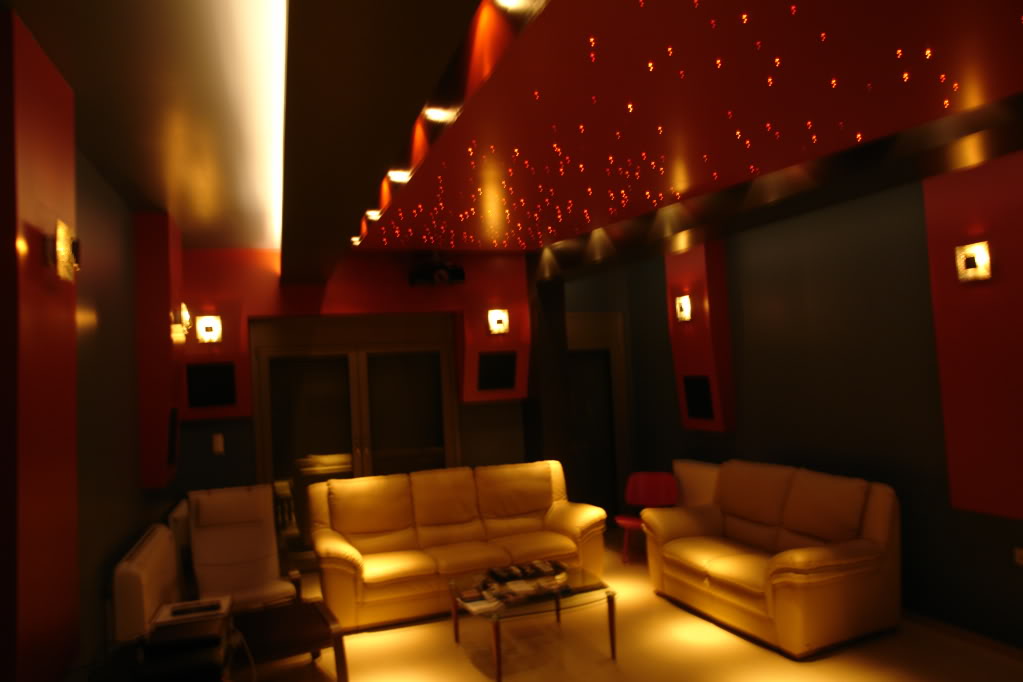

Πολυ ωραιος χωρος φιλε μου.....:112:
Καλες θεασεις ......:126:
Τα χρωματα για μενα ειναι καπως...
....στο ετερον ημιση ομως αρεσαν..
900
Απάντηση: Home cinema στην Ιεραπετρα
Εύγε! Εκπληκτικός χώρος και προσεγμένος.
Καλές προβολές και όνειρα γλυκά για πολλούς από εμάς :)

Ο χωρος μ'αρεσει. Ο βραδυνος φωτισμος αψογος.
Ειδικα η αποψη και προβλεψη σου να μην υπαρχει καμμια οπτικη ενοχληση(...φωτακια, μπλιμπλικια κλπ) απεναντι απο τον θεατη. Κι εγω εχω την ιδια "παραξενια". Και τα πλακακια θα εβαφα μαυρα...:107:
Εν ολιγοις...να τον χαιρεσαι φιλε μου!
(Υπαρχει καποιος λογος που δεν προτιμησες σταθερη οθονη);

Σε ευχαριστω πολυ-ο λογος ειναι σοβαροτατος!Υπαρχει πορτα πισω απο το πανι στην δεξια μερια που οδηγει σε κουζινα και μπανιο.Ειναι μια γκαρσονιερουλα-γιατι ποτε δεν ξερεις!

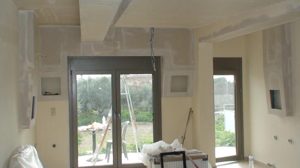

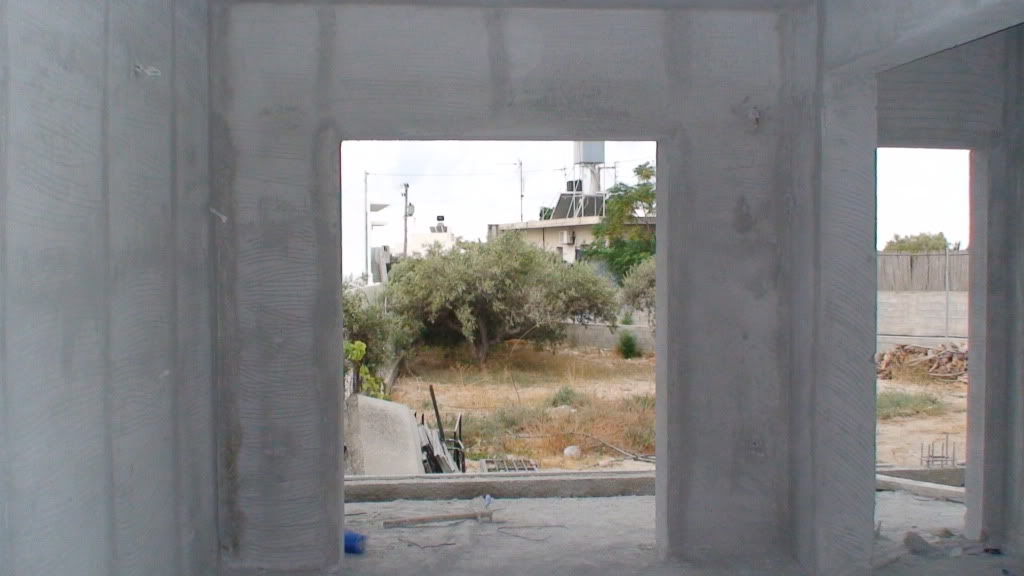

Ενα πρωι Παρασκευης περι τα τελη Νοεμβριου,πηγαμε με τον αδερφο μου στο αεροδρομιο του Ηρακλειου για να υποδεχθουμε τον φιλοξενουμενο μας.Ο Βαγγελης ηρθε με πολυ καλη διαθεση-ορεξατος:114:.Σταματησαμε για καφεδακι στον πανεμορφο Αγιο-Νικολαο με θεα απο ψηλα την περιφημη λιμνη του.Μετα απο καμια ωρα πηραμε το δρομο για τον "τοπο του μαρτυριου".Εκει μας περιμεναν ηδη δυο εργατες γυψοσανιδας με τον μαστορα τους-λιγο αργοτερα ηρθαν ο ηλεκτρολογος και ενας φιλος μου-και ενας χωρος με καλωδια εξω απο τους τοιχους!Δειτε πως ηταν(εννοειται σοβαντισμενος με πλακακια και κουφωματα)
Nelsy
Ιεράπετρα
5.206
2.882
Αμεσως ολο το συνεργειο αρχισε να δουλευει πυρετωδως υπο τις οδηγιες του Βαγγελη.Ευτυχως ο γυψοσανιδας-ειναι ο καλυτερος της περιοχης-καταλαβαινε αμεσως το τι θελαμε να κανουμε,σχεδια,μετρα,που να δωσει κλιση για τα ηχεια,τη θεση του πανιου,τη βαση για τον προβολεα,τους κρυφους φωτισμους,λεπτομερειες για τις κολονες κλπ.-οργασμος δουλειας μεχρι τις 7 το απογευμα.Το Σαββατο συνεχιστηκε απο νωρις το πρωι-μεχρι το βραδακι που δυστυχως επρεπε να παρει το δρομο της επιστροφης για την Αθηνα-ομως η πολυ δουλεια ειχε φυγει και τα αποτελσματα ηταν ηδη ορατα
