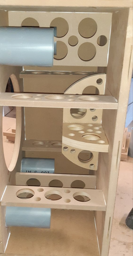

για το υλικό, τα δεσίματα κ τα πάχη συμφωνώ με τους προλαλήσαντες.
εγω θα προσθέσω ότι η σωλήνα είναι λεπτή και θα πάλλεται. Μοιάζει 3 ατμοσφαιρών , βάλτε ΕΛΟΤ (είναι ανώτερη από την 6atm) για να μην πω 10 ή 16 (έχω , αλλά .....στο γιαπί :biggrin:) και καλή στερέωση με ελαστική μαστιχη.

Όλες οι παρατηρήσεις είναι δεκτές για να γινόμαστε καλύτεροι :) .
Για να μην υπάρχουν ανησυχίες μια φώτο από ένα αρκετά μικρότερο σαμπ πριν ολοκληρωθεί .
Η διπλή μπαφλα είναι στάνταρ!

Μάριε να σε ρωτήσω , βλέπω πολλά δεσίματα μπρος πίσω μπάφλας οκ. Κανένα όμως δεξιού-αριστερού , το λεγόμενο σταυρό τουλάχιστον που ξέρω από παλιά.

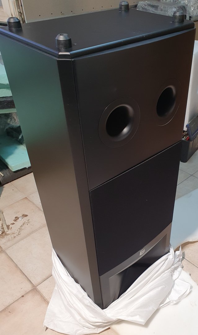

Εγιναν καποιες προχειρες ακουστικες δοκιμες και τα πρωτα συμπερασματα ηταν οτι η κορνα βγαζει αβιαστα πολλα db ακομα και με ενα καναλι απο τον xls1500 , αλλα το woofer του τα θελει τα βατακια του , το ταισα με γυρω στα 600 και τα τερματισε για πλακα , μεσα στην εβδομαδα θα δοκιμαστει με τον ma9000 και τον fusion για να δουμε τι θα τα παιξει. Απο καποια specs που βρηκα για το woofer, 3500 watt τα εχει για πλακα.
Η κορνα ειναι πολυ εντυπωσιακη θελεις να δυναμωνεις χωρις αυριο , για το woofer μεχρι εκει που επαιξε ωραιο ηταν αλλα ηθελα και αλλο.

Ψυχραιμία με τις στάθμες, μην παρασύρεσαι απο την έλλειψη παραμόρφωσης. Είσαι νέος, προστάτευσε τα αυτιά σου για να χαρείς τα διαμάντια που πήρες για καιρό.
Ζηλεύω στο τέρμα.
Και άσε το L+R έξω απο την οθόνη -αν γίνεται- να τα βλέπουμε. Κουκλιά είναι.
