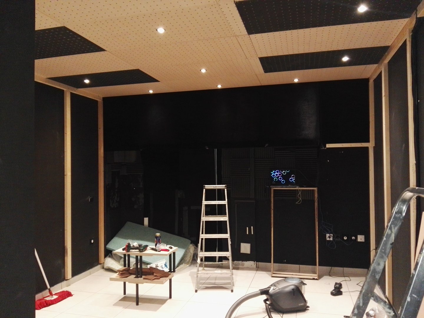

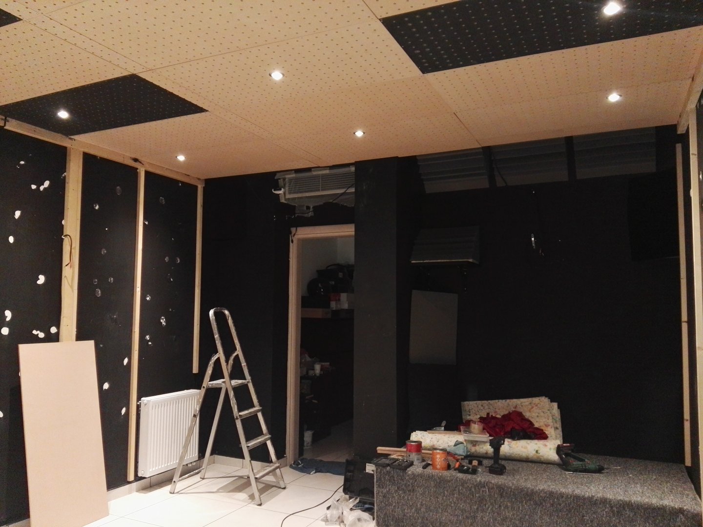

Ναι ξεβιδωνει, να σού πω την αλήθεια πέρασα δύσκολα, δεν ήταν τα καλώδια κτλ....... άλλα θα αναφερω πιο μετά, Πάντος όλα καλά έχω πρόσβαση εύκολα και όταν έρθει η ώρα για τα ατμός εύκολα θα μπουν, 4 πάνελ θα βγάλω θα τα κόψω στο σχήμα των ηχείων συνδέω καλώδια κ όλα σούπερ

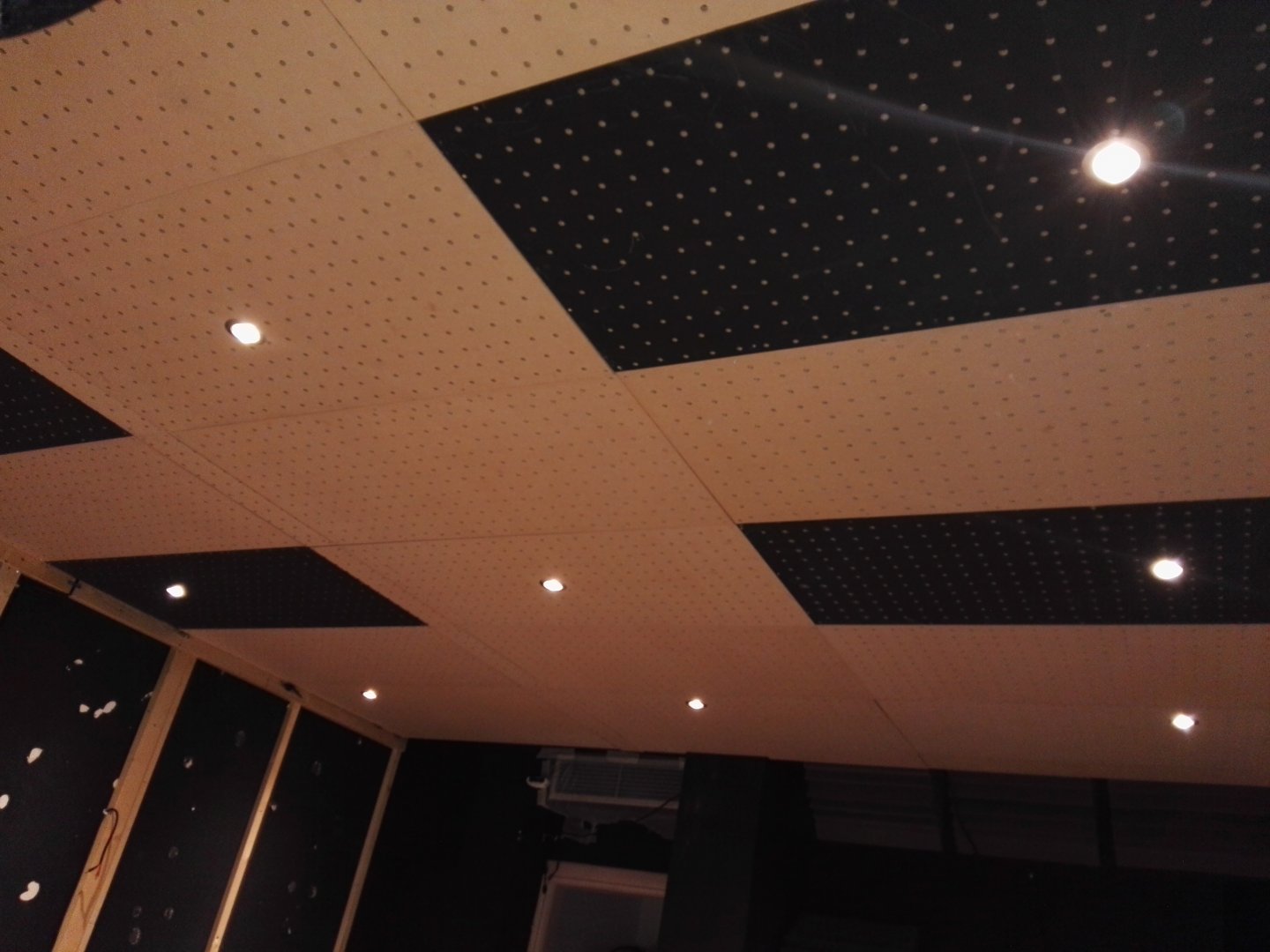

αν έβαζες τα mdf χωρίς τρυπες ποια η διαφορα;
επίσης γιατί προτίμησες mdf από γυψοσανίδες;
Αν δεν έκανα τρύπες δεν θα λειτουργούσε όλοι η οροφή σαν διάχυτης, οπότε δεν υπάρχει κ ο λόγος κατασκευής της.
Προτίμησα ξύλο γιατί ο ξυλι ήχος είναι καλύτερος Και Δευτέρον το mdf κόβετε σε όποια διαστάσει θέλεις και δουλεύετε ποο εύκολα και αν θες να ανοίξεις πάνελ είναι πολύ πιο εύκολο και μετά να ξανά μπει, ενώ οι γυψοσανιδα για να βγει πρέπει να την χαλάσεις και να βάλεις καινούρια, συν ότι αντέχει περισσότερο βάρος, είναι πολύ οι λόγοι, γενικά αν δεις σε dedicated hc πάντα προτιμάνε ξύλο

αυτό είναι καλο για το ταβάνι που θα το κάνω κάποια στιγμή.
όμως ο τοιχος πίσω από τα ηχεία έχει μια κολωνα που δημιουργεί μια εσοχη.
θα μπορούσε να γινη μια τεραστια μπασοπαγιδα με βάθος 26 εκ. και 290χ310 διαστάσεις.
σε αυτή τη περίπτωση νομίζω δε χρειάζεται τρυπες.

Γυψοσανιδα vs mdf.
1.Και τα δύο είναι υλικά με παραπλήσια Πυκνότητα ~700kg/m3 άρα και αντίστοιχα παρόμοιες ιδιότητες απορρόφησης.
2.Πρακτικότητα, ευκολίες τοποθέτησης και χρήσης αναλόγως περιπτωσης...
3)τρυπες or not τρύπες; εξαρτάται τι θες να πετύχεις. Η αναλογία κάλυψης ανά τετραγωνικό σε σχέση με την καθαρή επιφάνεια δείχνει και την μέγιστη απορρόφηση σε υψηλές συχνότητες όπως επίσης και το βαθμό αποσυμπιεσης του χώρου απο χαμηλες συχνοτητες.
Η δε γωνία πρόσκρουσης και σημειου τοποθέτησης επίσης δεινει διαφορετικά αποτελέσματα.
Το νόημα είναι να περάσουν ολες οι χαμηλές με δυσκολία όπου εν συνεχεία το ρόλο της απορρόφησης αυτών να παίξει το πορωδές υλικό από πίσω... και να ανακλαστει το μεγαλύτερο μέρος υψηλότερων...

Για εξήγησε παραπάνω την αναλογία τρυπών.

από όσο έψαξα χωρίς τρυπες δουλεύουν πιο χαμηλά ενώ με τρυπες πιο πολύ δεύτερη οκτάβα;

5,10,15,20 %κοκ ελαχιστα έως πολύ απορροφητικό στις υψηλές... Εξαρτάται τι θες να πετύχεις.
Τι έκταση θες να καλύψεις, με ποια rt και σε ποιο σημείο σε σχέση με ποια ηχεια...
Καλό πάντως είναι να μην ξεπεραστει το 25%.

Πάλι όλα είναι θέμα και τι απορρόφηση έχεις εντός... και πως είναι μέσα πίσω διαστρωματισμενη.
Μπορώ να σου φτιάξω δύο ίδιες και σε διαφορετικά σημεία να δώσουν άλλο αποτέλεσμα...

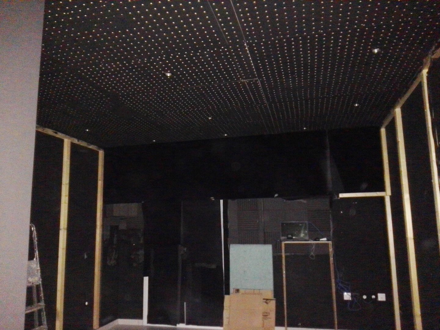

Αυτό ήταν πρώτο χέρι μετά στοκαρα της ενώσεις πού είχαν πιο μεγάλο κενό Και πέρασα και δεύτερο λίγο δύσκολο να βαφτου, θέλει μια μια με μικρό πινέλο o_O στην φώτο χάνει πολύ, από κοντά φαίνεται ωραίο έτσι
