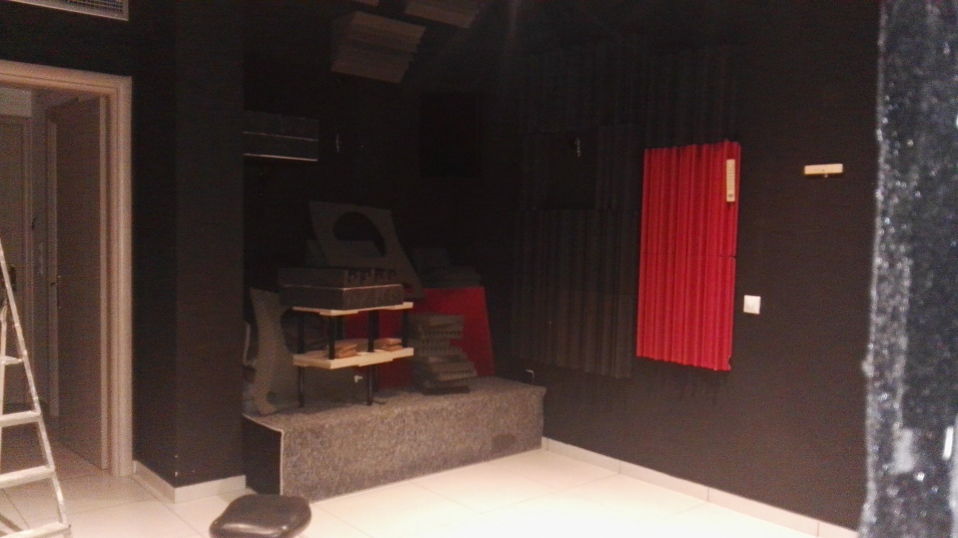

Αφού πάρθηκε αυτή η απόφαση να μείνουμε ξεκίνησα κ εγώ την ριζική ανακαίνιση τού dedicated.
Στον εξοπλισμό ήχου κ εικόνας άλλαξε μόνο ο προενισχυτής, αργότερα θα προστεθεί ένας epson 9400 και Dolby atmos 7.2.4 κ αν δεν γυρίσουμε Αθήνα το set up θα γίνει 7.4.4 και τέλος.
Λοιπόν θα αναφέρω της αλλαγές και περνάω στης φώτο, επίσης ότι ΟΛΑ θα είναι DIY από εμένα ΜΌΝΟ.
1) Η οθόνη από αριστερά θα πάει κέντρο, το ρακ θα φύγει από εκεί, επίσης βρήκα τρόπο να ανοίξω μεγαλύτερη εικόνα με τον ίδιο προτζεκτορα από 130 ίντσες θα γίνει 135".
Από τούς 45 πόντους ύψος θα κατέβει στους 35 ποντους και αναλογία απο 235:1 που ήταν Σε 240:1 (239:1)
2) θα γίνει DIY ψευδ'οροφή διάτρητη, όλο το ταβάνι από ξύλο MDF 10 χιλιοστών και βάθος γύρο Στους 38 πόντους και το ταβάνι από 308 ύψος θα κατέβει Στους 270.
3) τα ηχεία θα τα κάνω εντοιχισμένα, θα τούς κάνω μπαφλα Και κάτω από τα ηχεία θα μπουν οι επαγγελματικοί τελικοί.
4) θα φτιαχτούν DIY 2D διάχυτες ξύλου
5) θα φτιάχνουν DIY 3D διάχυτες ξύλου
6) θα φτιαχτεί DIY εξέδρα και στην πρώτη σειρά με 12 πόντους ύψος
7) θα φτιαχτεί DIY πόρτα με ηχομόνωση (πραγματικά εκπλήξεις μεγάλη η πόρτα)
8) θα μπει μοκέτα μαύρη σε όλο το πάτωμα
9) θα ντυθούν οι τοίχοι με μαύρο βελούδο και δεν θα φαίνεται τίποτα, καλώδια, πρίζες , διακόπτες κτλ
10) τέλος θα φτιαχτούν τραπεζάκια DIY με θήκες για ποτήρια. :dance2:

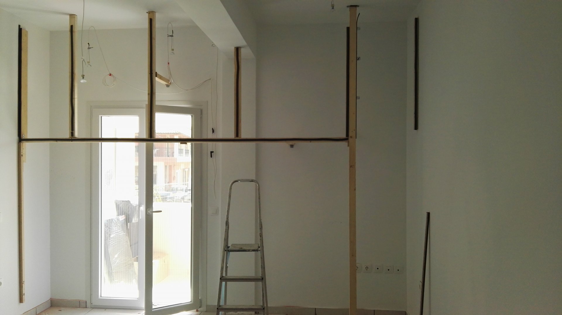

Δεν υπάρχει κίνδυνος για τη στατικότητα?
όχι καλέ.....δεν έχει ανάγκη...
γενικά επιτρέπεται να κόψεις μέχρι 2 κολώνες σε κάθε οικοδομή...χωρίς μελέτη μηχανικού.....
δες το σαν το νόμο των sub ένα πράμα:D
όταν δε.... πρόκειται για χομ σινεμα ντεντικειτιντ ναούμ....ο αριθμός αυξάνεται στις 3 (για ενεργά) και 4 (για παθητικά)
και μόλις τελειώσεις...
από εκεί και έπειτα αναθέτεις σε μηχανικό για να σου βγάλει τα σχέδια του νέου σου σπιτιού :roflmao: :lolsign:

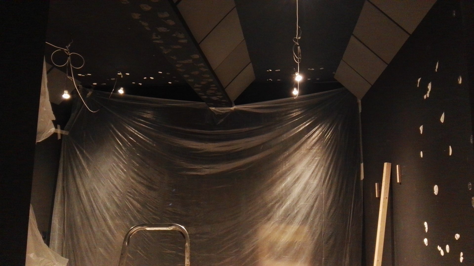

Αυτό φοβόμουν κ εγώ, αλλά είναι δεδομένο στο ταβάνι, δεξιά Στον τοίχο Και Στον πίσω τοίχο επίσης, έκανα κ μερικές έλξης να δω αν κουνάει, όλα καλά. Το έπιασα κ με την ψευδοροφη για περισσότερη ασφάλεια ( αν κ δεν χρειαζόταν )
Post automatically merged:
Μίλησα με τον μηχανικό πού έκανε τα σχέδια, δηλαδή με εμένα :lolsign: :tongue: και μελέτησα τα σχέδια κ είδα ότι αντέχει μέχρι κ 10 ρίχτερ :lol:
Να και το σχέδιο

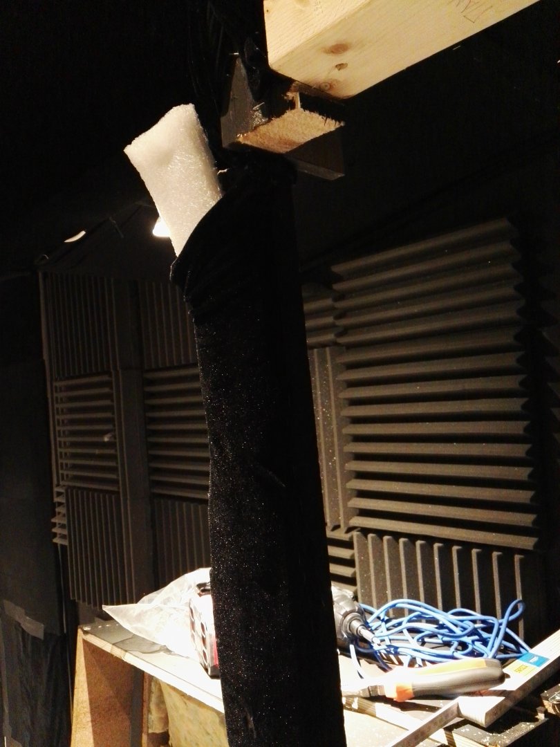

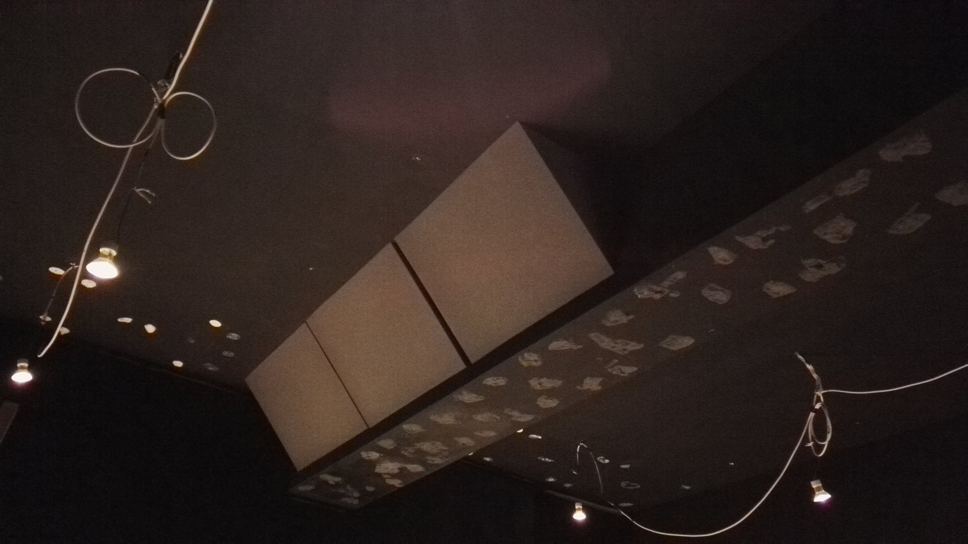

'Ο σκελετος της ψευδοροφης''
Δοκαρια απο ξυλο πευκο 7χ5cm, στους πλαινους τοιχους βιδωθηκε με ενισχυμενο ουπα κ 13 ποντους βιδα και στο κεντρο βιδωθηκαν πανω στο δοκαρι χωρις ουπα κατευθειαν πανω στο μπετο με μπετοβιδα, εννοειται κρεμαστηκα και να τραβαω προς τα κατω αλλα τιποτα, ουτε κρακ δεν εκανε :party:
