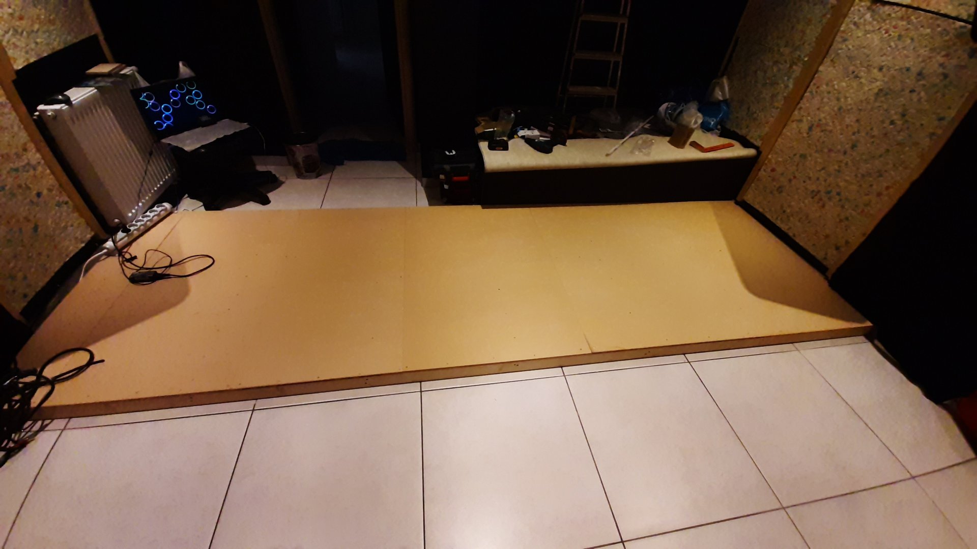

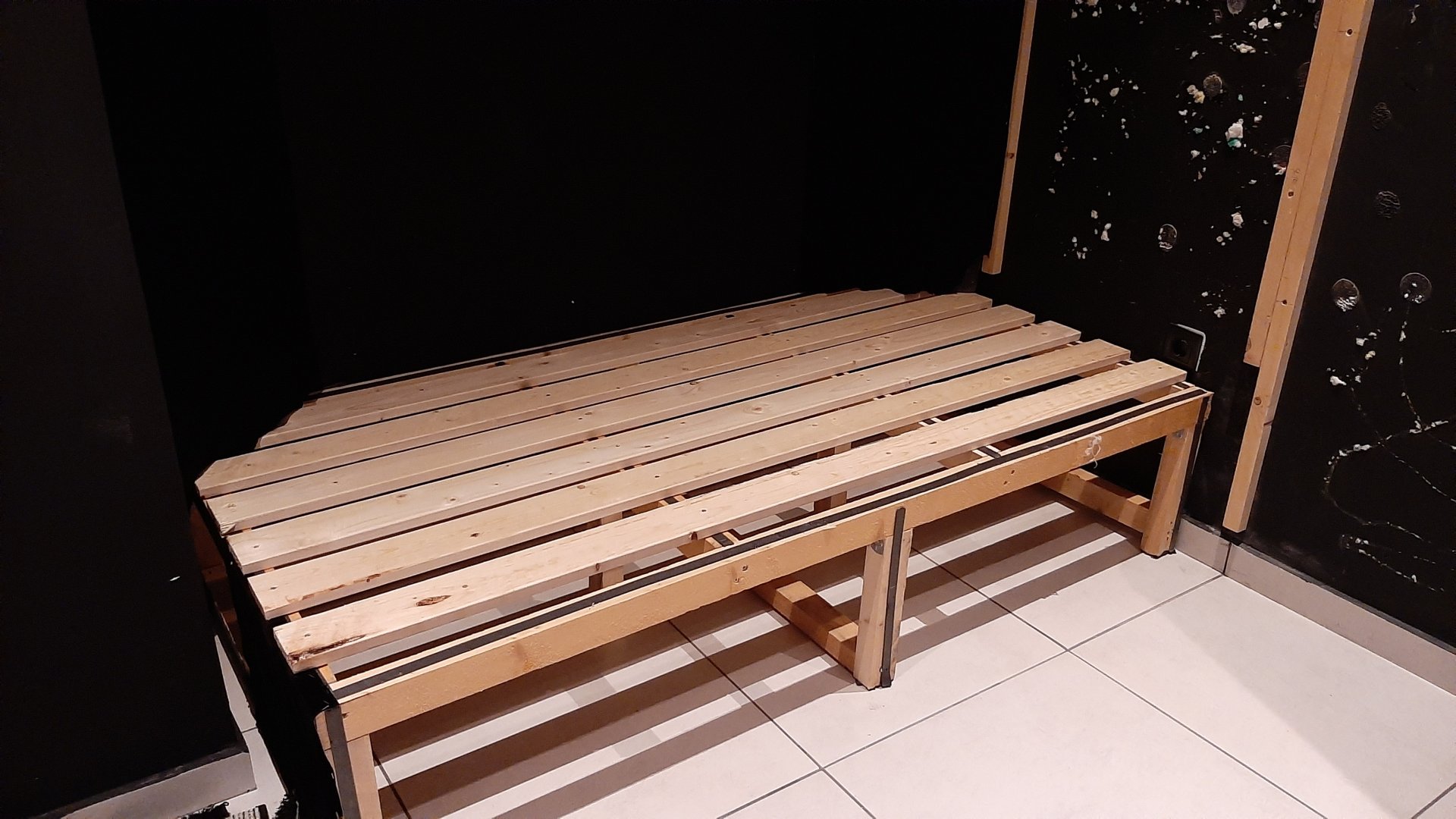

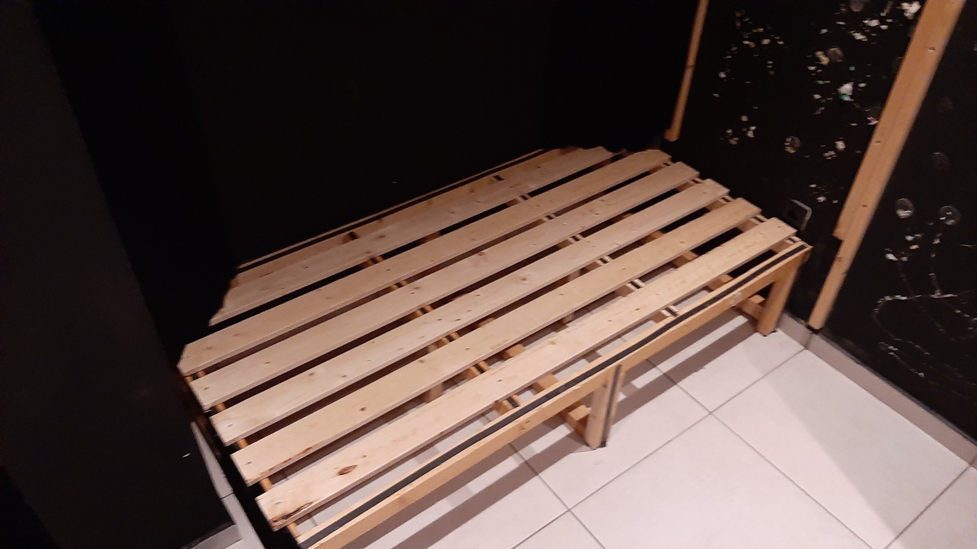

Η μπροστά εξέδρα
κ η πίσω εξέδρα, τροποποιήθηκε γιατί έγιναν μετρήσεις και έπρεπε να αφαιρέσω πράγμα, αριθερμ, bass trap, flex foam και τα λοιπά

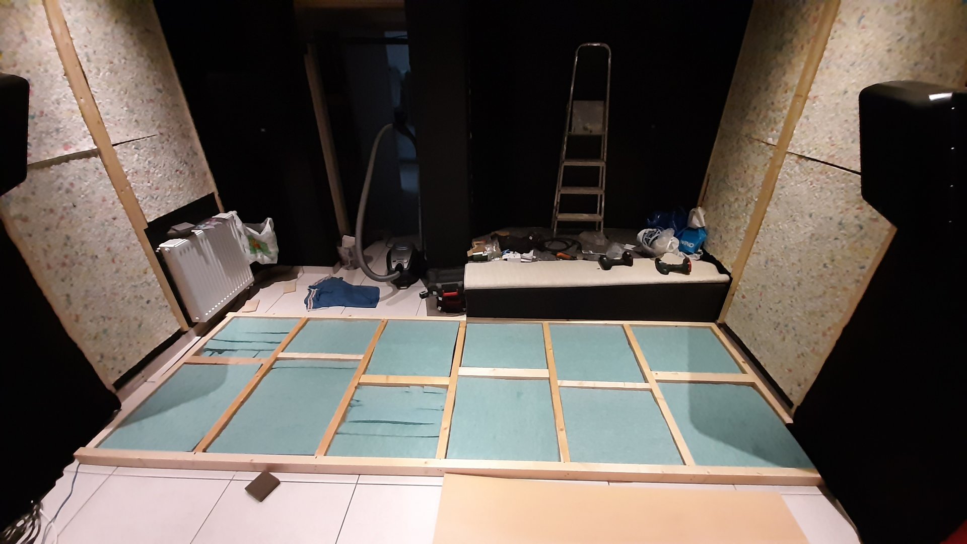

Τα φλεξ φοαμ τα αφαιρεσα από τούς τοίχους όπως φαίνεται στης κάτω φώτο, εκεί ήταν να μπουν διάχυτες 3d από πάνω τώρα θα μπουν κατευθείαν πάνω στον τοίχο

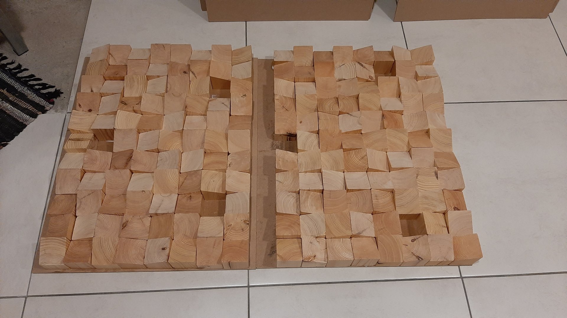

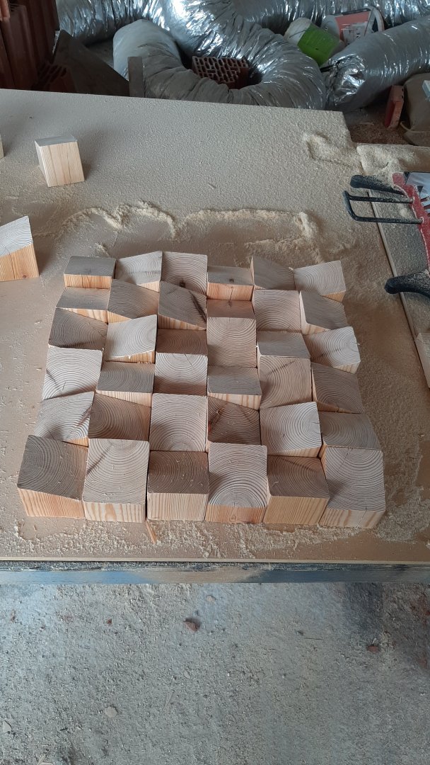

Μετά από τής εξέδρες έβαλα μοκέτα, έστησα μηχανήματα και έκανα μετρήσεις , (χωρίς τούς 3d διάχυτες) με το πρώτο άκουσμα έμεινα παγωτό............, η μετρήσεις χαλιά, δεν είχα μπάσο :eek::cry:, ήταν πεσμενες 50 με 100hz γυρω στα 15 db και βύθιση λεπτή Στους 40, αρχίζω το ξυλομα ( έτσι εξηγουνται όλα τα bass trap που πουλάω) ξανά στήνω μετράω λίγο καλύτερα, 3 ολόκληρα db:roflmao: τρελάθηκα o_Oo_Oo_O μετά την ψιλιαζομαι για ακύρωσουλα, κλείνω το 1 σαμπ, και ολα καλά ( Που λέει κ ο Ρουβάς) γυρνάω το συν πλην απο τον ενισχυτή ( γιατί δεν μπορώ να έχω πρόσβαση στα ηχεία) ξαναμετραω με δύο σαμπ και ήρθε το φως το αληθινό:party:( να αναφερθώ τα ηχεία μεραγανε τελεία κ πριν βγάλω bass trap, πάντως η όλοι διαδικασία του βάλε βγάλε με πέθανε, ίσως λόγο τού ότι ήταν προς το τέλος κ είχα κουραστεί, αλλά μεγάλη ταλαιπωρία ) Μετά έκατσα 2 μέρες να συνέλθω και προχώρησα στο έργο και όπως λέει ( πάλι ο Ρουβάς, τώρα αρχίζουν τα δύσκολα) προχώρησα στην κατασκευή τον 3D διάχυτων (πολύ κόψιμο :eek::hunter::hunter::hunter::focus: Μετά πας κατευθείαν στο ψυχιατρείο :roflmao::lolsign:)

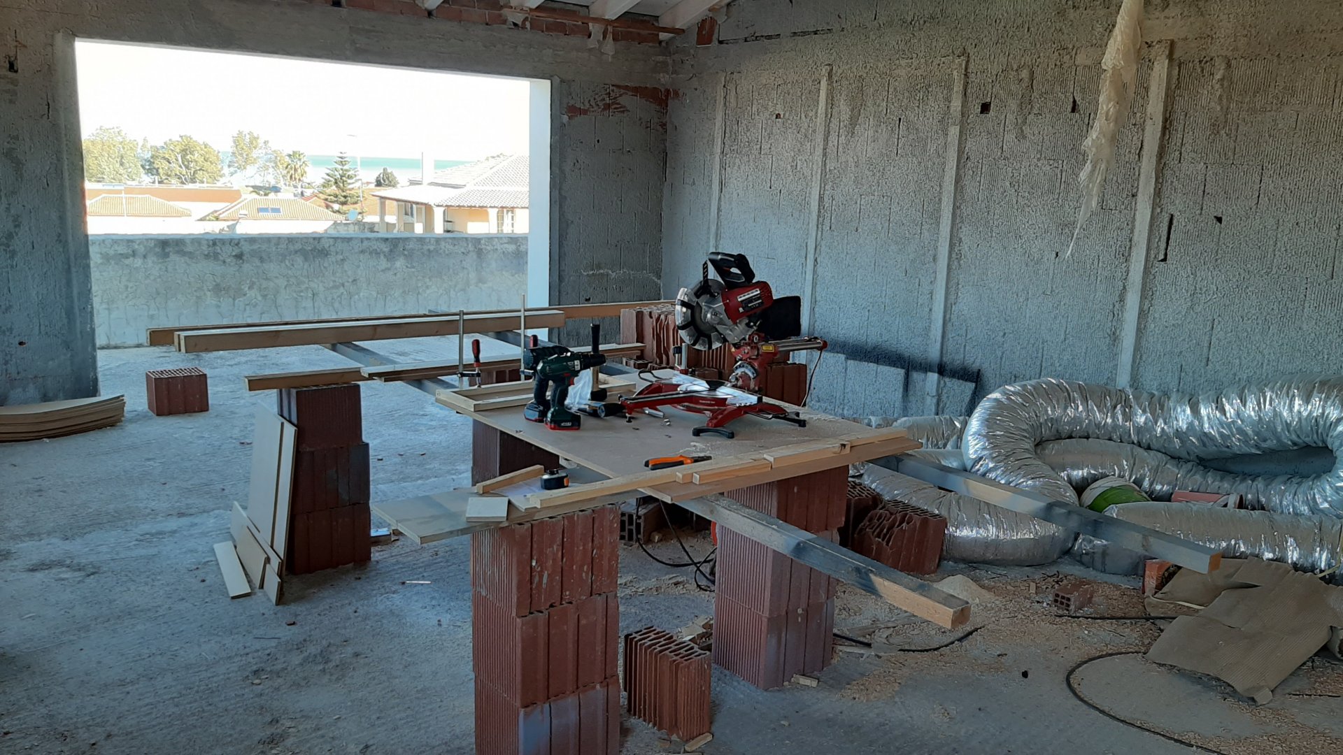

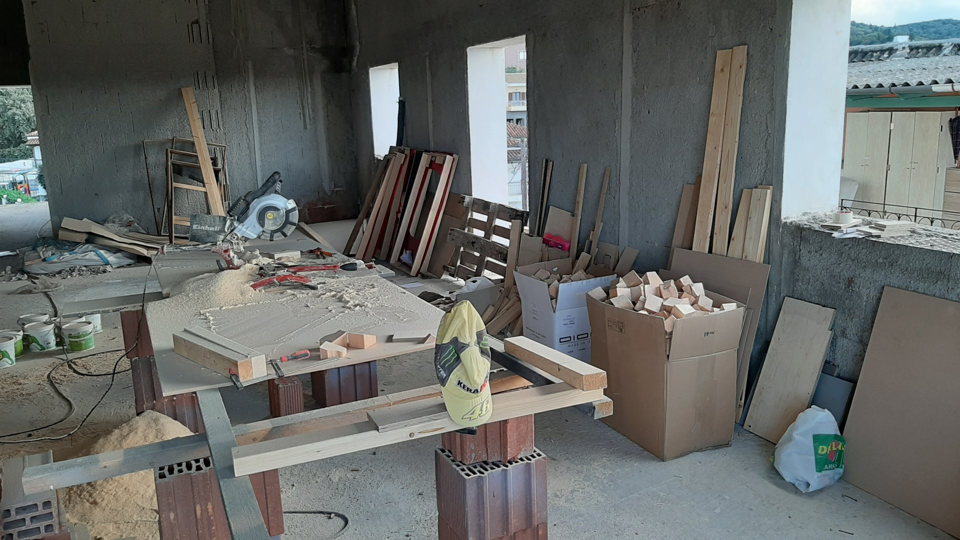

Εδώ είναι το Ξυλουργείο και πάγκος εργασίας μού

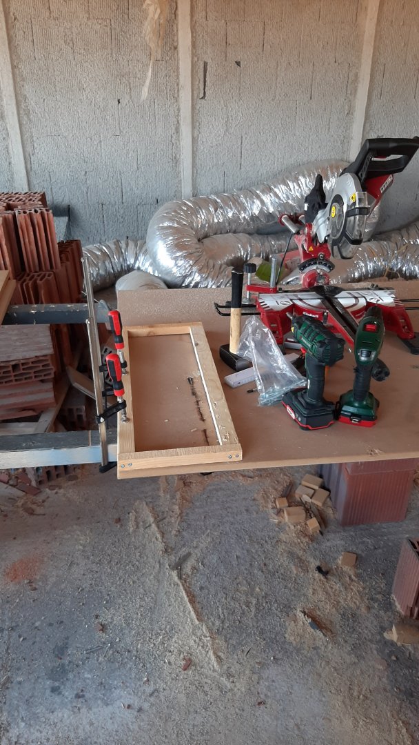

Εδώ φτιάχνω τελάρο με μαύρο ύφασμα διαπερατο σαν τον ηχείων και με μαγνήτες νεοδυμιου Για κάτω από την οθόνη που θα μπει μπροστά στους ενισχυτές

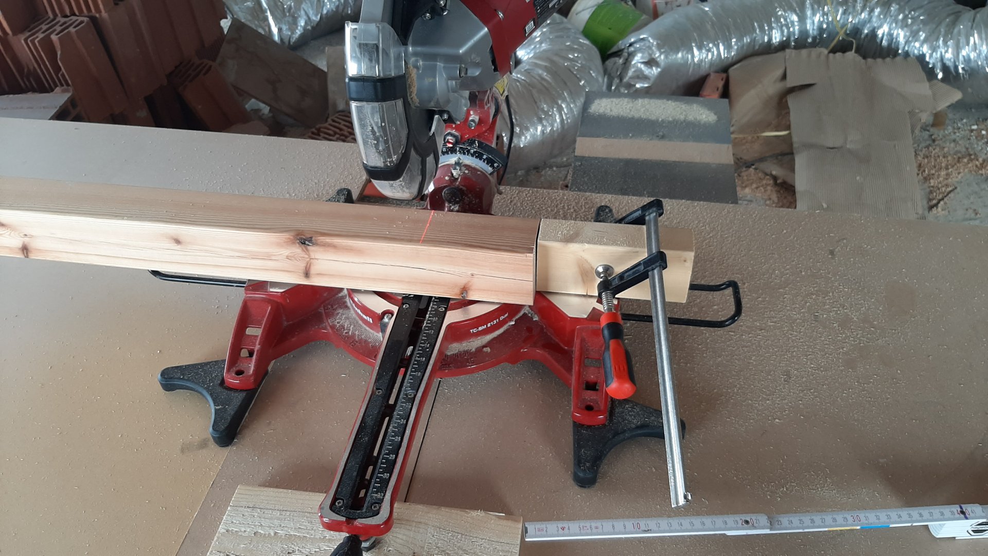

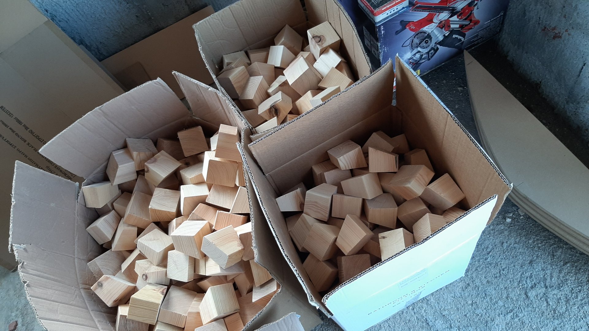

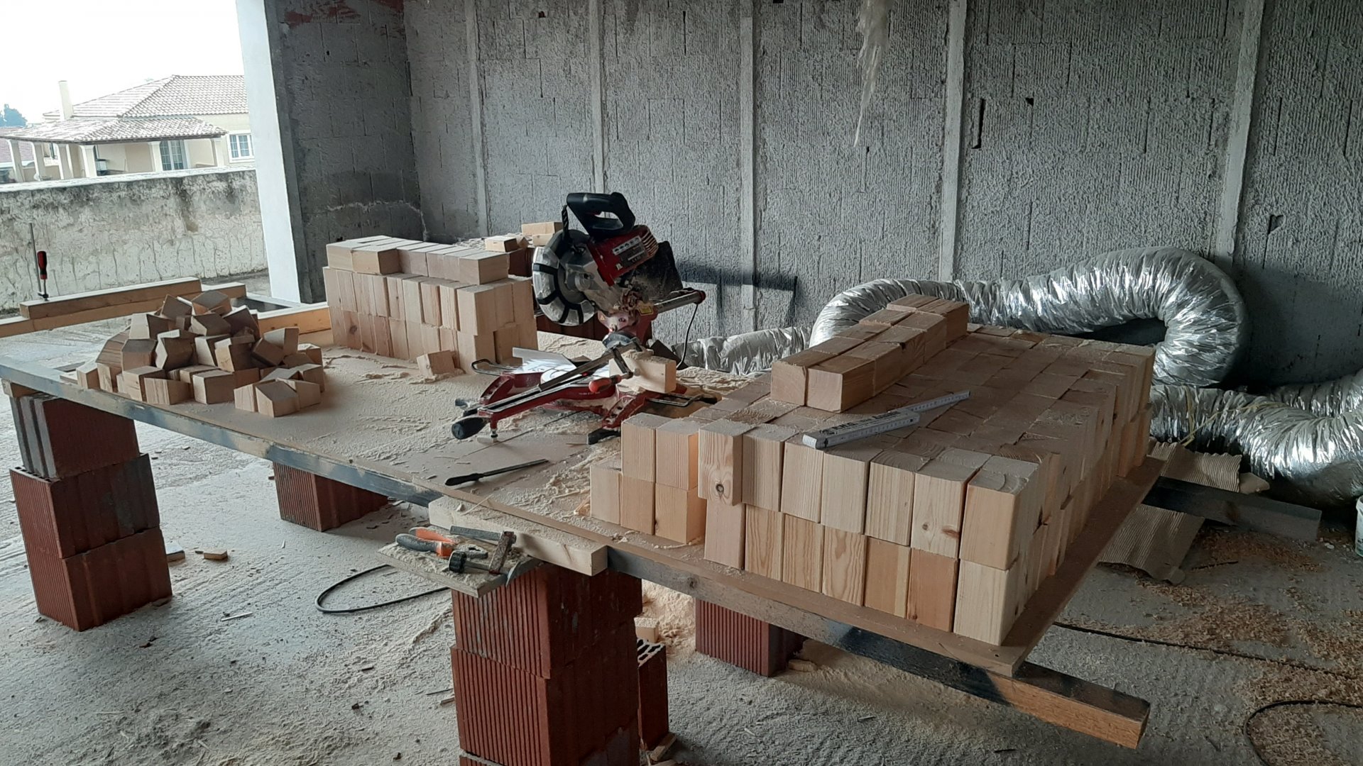

Έκοψα 16 δοκάρια τον 4 μέτρον 7x7cm σε 10cm και μετά στη μέση φάλτσα.
Έκανα οδηγώ για γρήγορα κοψίματα

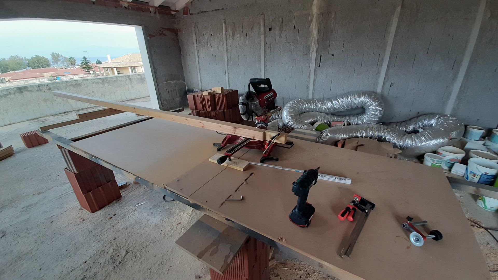

Σόρι κ για Την καθυστέρηση, αλλά εχω δουλειές με φούντες και ξεκλέβω χρόνο για να κάνω up στης φώτο, να πω την αλήθεια με κούρασε και σκέφτομαι να βάλω μια φώτο με το τελικό αποτέλεσμα να ξεμπερδέψω :biggrin:
5 κούτες μεγάλες γεμάτες
Και μια πρόβα

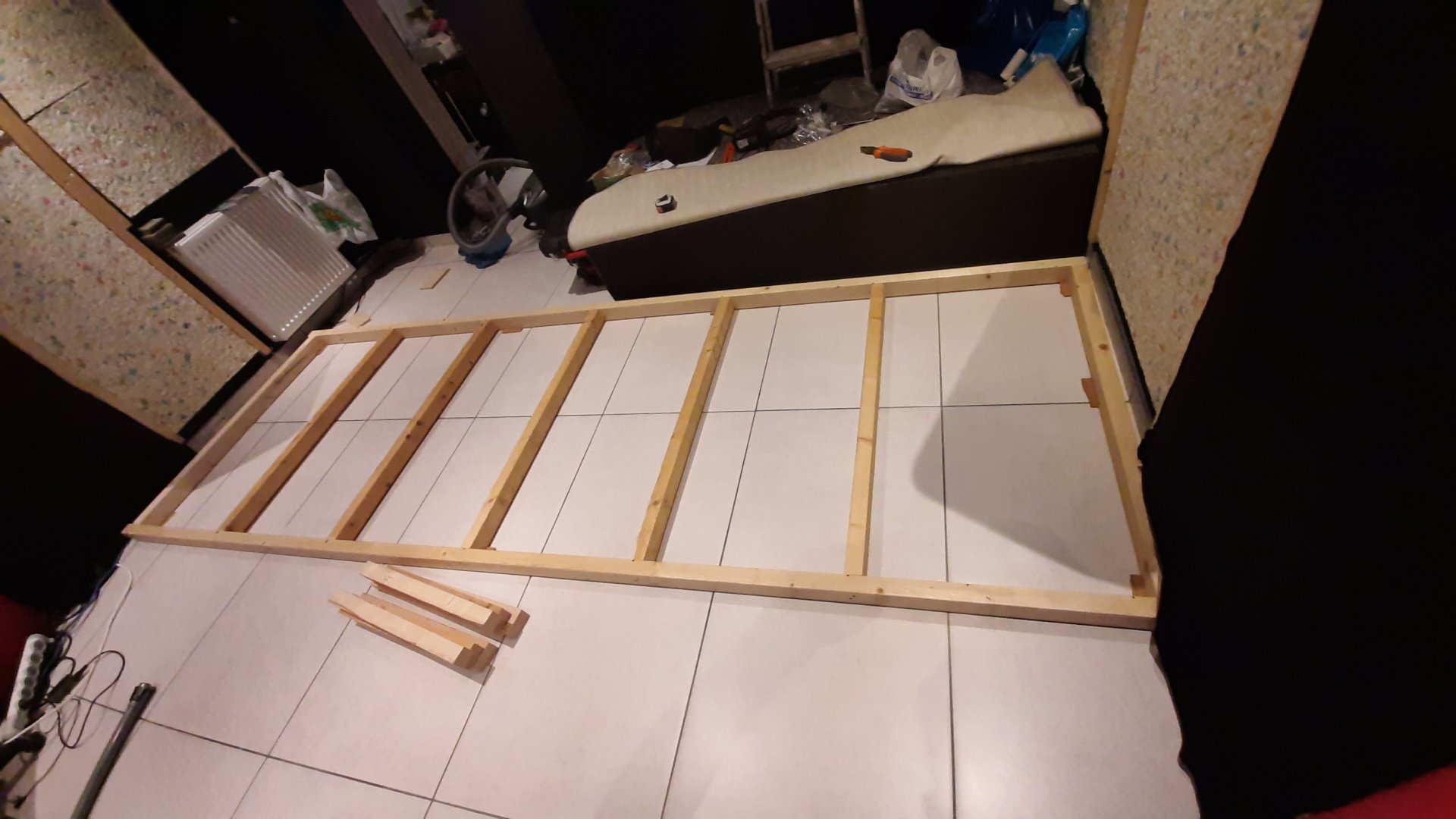

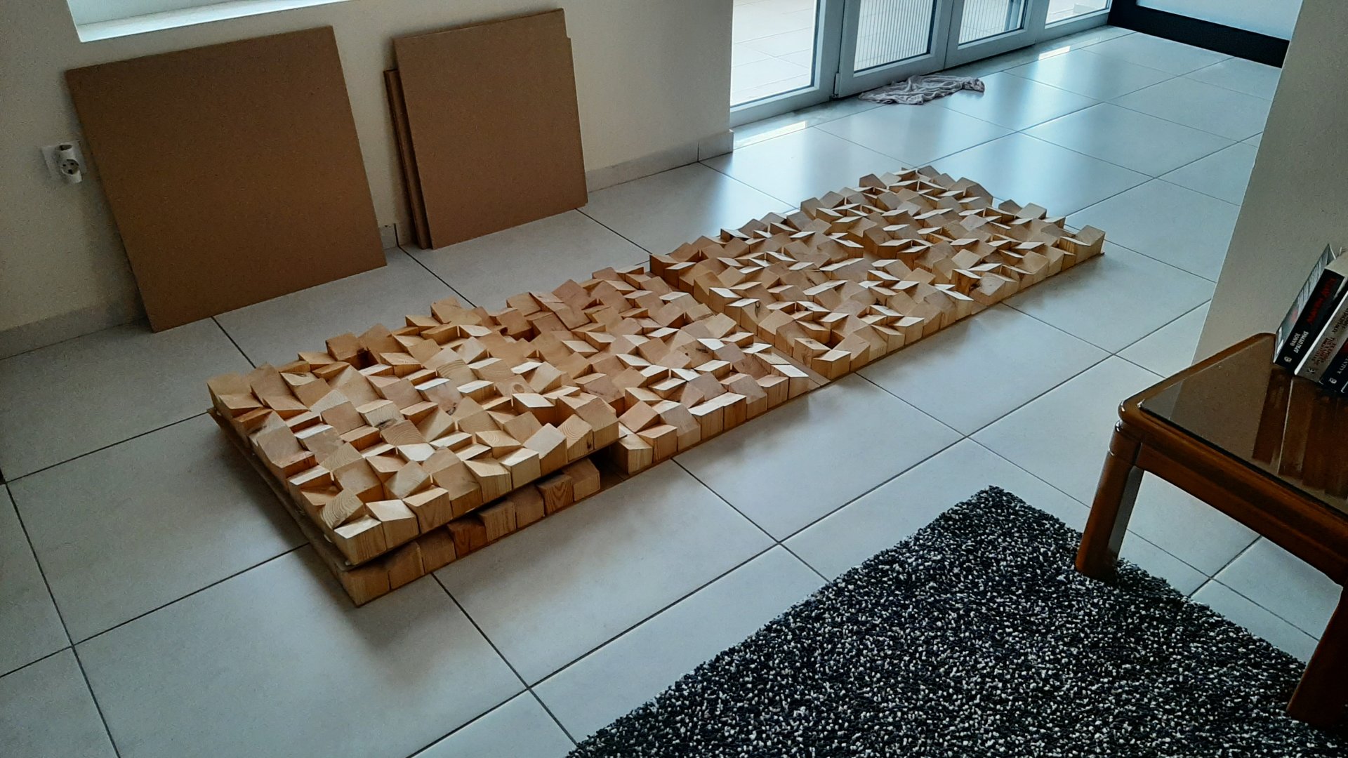

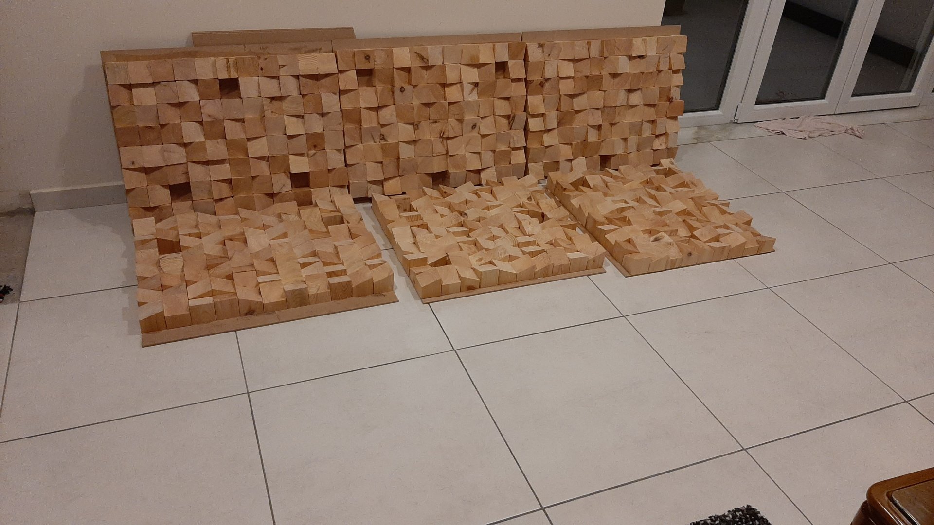

Χωρίς σχόλια
έπρεπε να καλύψω σχεδόν 5 τετραγωνικά τοίχο, 2.5m2 από την μία μεριά κ άλλα τόσα από την άλλη

Σε ευχαριστώ αγόρι και χαίρομαι που σού άρεσε, :) από φώτο χάνει, ( κινητό ) όπως είπε κ ο Στάθης gold class

Αφού κάνεις τέτοιες δουλειές και έχεις χώρο για πριονίδια και τέτοια,πάνε πάρε ένα φαλτσοπρίονο που να κόβει και πάνω.Θα σε βολέψει και για άλλα κοψίματα.
