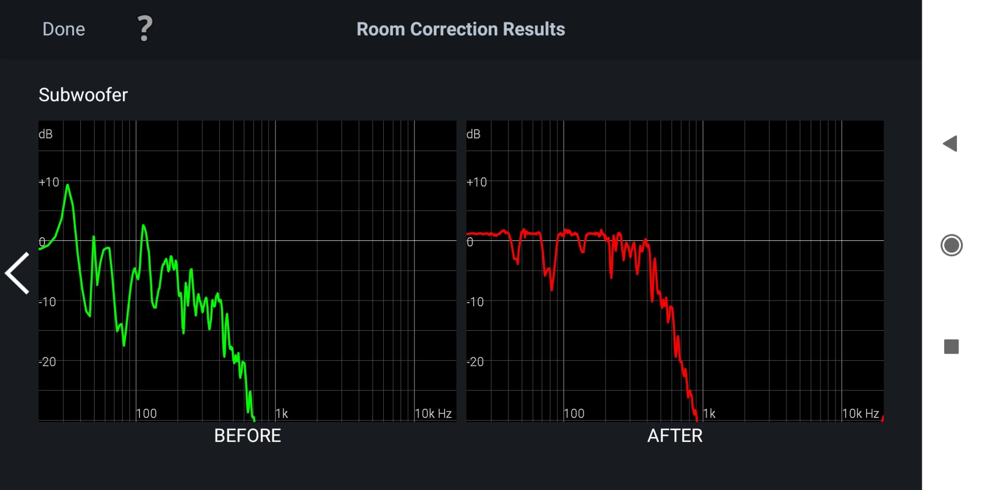

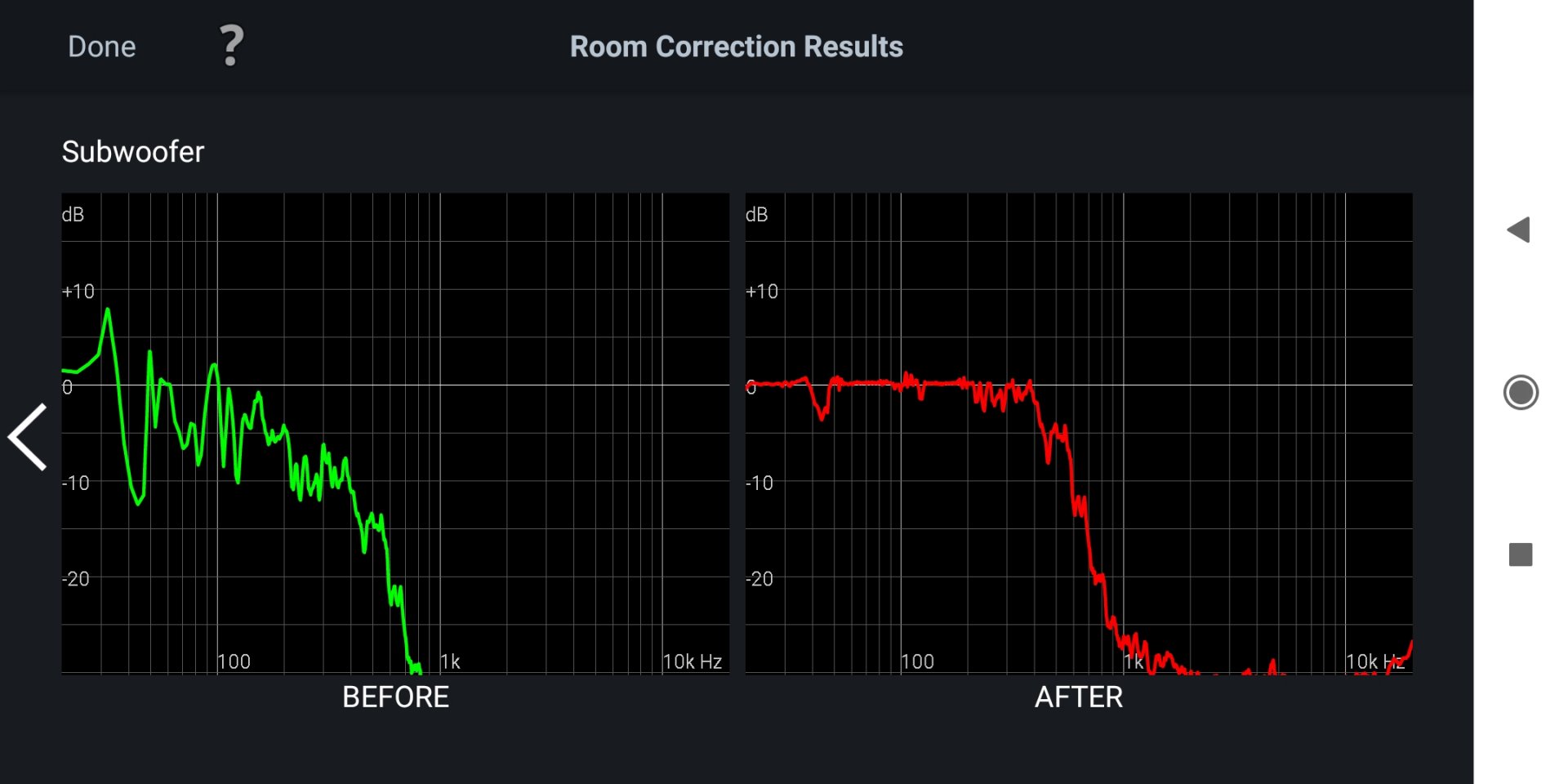

Λοιπόν παιδιά ήρθε το μονολιθ το έβαλα εχθές σχεδόν τέρμα και ήμουν μαζί με πατέρα μου λέει παραλίγο να πάθω αρρυθμία 🤣🤣 θα σαλταρεις μου λέει αν συνεχίσεις να ακούς έτσι.. χαχα.. επίσης ορίστε τα αποτελέσματα για σήμερα δυστυχώς πολύ χάλι είναι ακριβώς δίπλα απτό κεντρικό αριστερά και η θέση μου γύρω στους 70 πόντους απτό ντουβαρι πισω

Επίσης να σας πω ότι δοκίμασα το σαμπ σήμερα αριστερά Απτο κεντρικό και παρόλο που έδειχνε καλύτερες μετρήσεις από την δεξιά πλευρά γωνία το οντισι ο ήχος ήταν ποιο Σκάτα είναι όταν τοποθετούμε το σαμπ παρόλο τις μετρήσεις πρέπει να το ακούσουμε κιόλας η οι ρυθμίσεις και το γράφημα είναι πάντα και αυτό που θα ακούσεις ακόμα και να μην το ακούσεις βοηθήστε με λιγάκι γιατί ψάχνω να βρω την καλύτερη θέση α και κάτι ακόμα θα μου προτείνατε να έχω και τα front left h full band h cross στα 40 hz πχ έστω σαν βοηθητικά για να δημιουργούν μια καλύτερη ατμόσφαιρα αφού δεν έχω 2ο Σάμπ?
