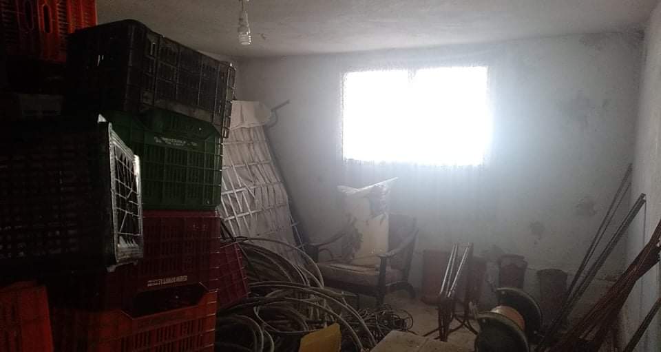

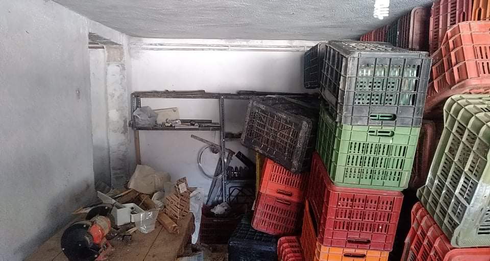

Παιδιά Γιατί και με το ταβάνι συμβαίνει αυτό το χτύπησα και σε όλη την επιφάνεια λες και θα κατέρρεε για πείτε μου γνώμες..
δυο πράγματα ίσως συμβαίνουν :
1) ή είναι ο σοβάς έτοιμος να πέσει [αρχισε να κουφωνει και θα ξεκολλήσει από την πλακα], σε αυτή την περίπτωση , καλό είναι να τον ρίξετε εσείς, λόγω επικινδυνότητας, θα κερδίσεις και ~2 πόντους για την επένδυση
Και
2) παίζει η πλάκα να είναι zöellner (τσελνερ) και να άκουσες τον κούφιο ήχο του φελιζόλ , αν είναι έτσι είσαι τυχερός, γιατί και χώρο θα έχεις να βάλεις τα atmos (βγάζοντας το φελιζολ) και αν τα βγάλεις όλα, θα έχεις γαματη διάχυση !!
Και
Για την τσέλνερ :
Γενικα συμφωνω ...
Αν και πολυ αμφιβαλω για τσελνερ το αποθηκακι με τα τελαρα του αγοριου... παρολαυτα για τα ατμος ναι απιστευτα βολικα εαν παντα... και για διαχυση οταν δεν ειναι σε ακανονιστη μορφη αλλα ειναι σε σταθερο μοτιβο καλυτερα πολλαπλες μεμβρανες η βαρυς πετροβαμβακας (τεινει να εχει και μεμβρανοειδη λειτουργεια λογω μαζας)
Γενικα το μπασο ειναι το θεμα και σε περιορισμενους χωρους ειδικα οπως του αγοριου πρεπει εαν ειναι να καταλυφθει χωρος για ηχητικη βελτιωση το πρωτο που μπορει να γινει ειναι για τις χαμηλες συχνοτητες...
Εγω θα ακολουθουσα τις οδηγιες του ΕΑR αφου εκανα οτι ειπε ο Αrtemios ριχνοντας ολο το σοβα ακομη και αυτον που ειναι κολλημενος καλα εξοικονομοντας μερικα εκατοστα και αντι 10 εκατοστων παντου μονο μονο 5 στο πλαι και στο ταβανι...
Καλα γκρεμισματα πριν και μετα τα τελιωματα :party:
