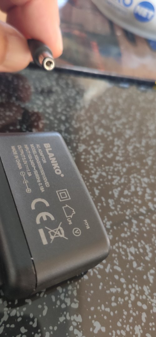

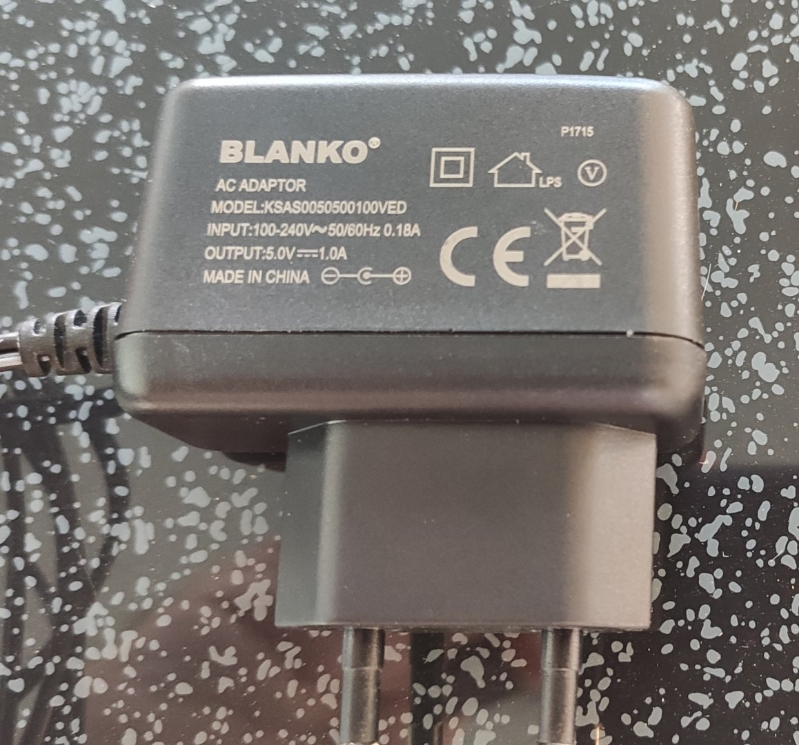

Δεν γυρίζει καθόλου, μπορει να χει καεί κάτι άλλο βεβαια (..?)
αλλα να δοκιμασω πρώτα με ενα καλώδιο αν γίνει δουλειά

Μπορείς να μετρήσεις με το πολύμετρο αν δίνει ρεύμα το τροφοδοτικό. Αν όχι, αγοράζεις άλλο. Αρκεί να έχει τα ίδια χαρακτηριστικά ισχύος και το ίδιο βύσμα!

Οπτικά δεν λέει τίποτα. Το συγκεκριμένο βύσμα υπάρχει σε τρεις τουλάχιστον διαμέτρους. Οπότε καλύτερα πάρα το πακάκι μαζί και πήγαινε σε ένα κατάστημα να βρεις το ίδιο βύσμα. Άσε που μπορεί να έχουν πολύμετρο και να δουν αν δουλεύει.

που να το βρω ~!
το βύσμα, οπτικά, φαίνεται ίδιο.
Είχα πάθει το ίδιο στο δικό μου πικάπ.Το τροφοδοτικό έχει 4 βίδες επάνω οπότε το πήγα σε κατάστημα με ηλεκτρολογικό υλικό το ανοίξανε,το κολλήσαμε και όλα καλά.
Αυτό έχει γίνει 2 φορές.
Βασική προϋπόθεση να μπορείς να το ανοίξεις.Οποτε δες αν έχει βίδες η αν είναι με κλιπς.

5V / 1A : φορτιστής ταμπλέτας ή φωτογραφικής είναι. Θα βρεις εύκολα, στη χειρότερη θα κόψουν το νέο βύσμα και θα σου κολλήσουν το παλιό.
