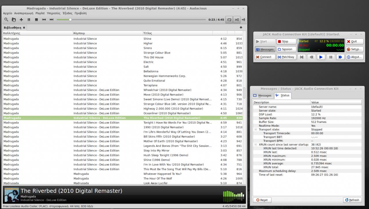

Η δική μου προτίμηση,είναι linux (mint)+fluxbox+jack+audacious.(Με alsa οδηγούς).
Το έχω στήσει και σε στικάκι,οπότε το έχω και μαζί μου και το δοκιμάζω όπου μπορώ.
Θα πρότεινα να του δώσετε μια ευκαιρία αν έχετε ασχοληθεί,έχετε τα μέσα και μπορείτε να διαθέσετε 1 ώρα για να το στήσετε.
Οκ,γκρινιάζει καμιά φορά μέχρι να ανοίξει,έχει λίγη φασαρία το στήσιμο,το περιβάλλον του fluxbox μου θυμίζει τον εφηβικό μου Amstrad,αλλά παρ' ολα αυτά,στα δικά μου αυτιά δεν συγκρίνεται με κανένα.
Και φώτο. (Εκτός περιβάλλοντος fluxbox,εκεί ούτε στιγμιότυπο δεν σε αφήνει να πάρεις.)

Και φώτο. (Εκτός περιβάλλοντος fluxbox,εκεί ούτε στιγμιότυπο δεν σε αφήνει να πάρεις.) View attachment 30891
