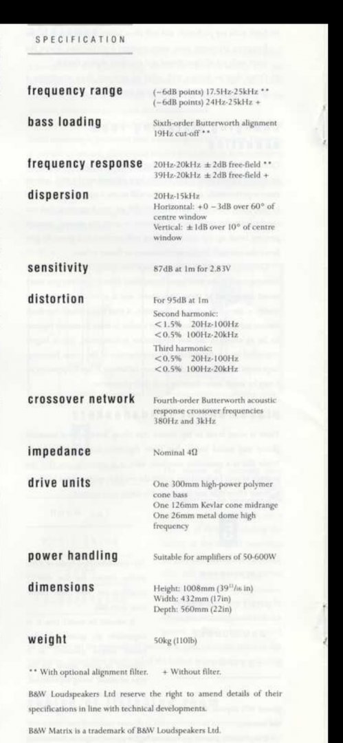

Μια λεπτομέρεια για αυτό το ηχείο:
Για την πρώτη οκταβα, χρειάζεται ένα επιπρόσθετο φίλτρο από την φίρμα:
Ειδάλλως δεν την παίζει καθόλου.
Βεβαίως, στην πρώτη οκταβα δεν αντέχει ιδιαίτερη ισχύ αυτό το γουφερ, οπότε αν ο χώρος είναι μεγαλουτσικος, θα χρειαστεί σαμπ.

Τώρα για τα watt, ένας γνωστός μου είπε το εξής :
Από το manual η Β&W δίνει ευαισθησία 87dB/1m στα 2.83V και αντίσταση nomimal 4Ω.
Αυτό δεν είναι στο 1W αλλά στα 2W:
1W στα 8Ω = 2.83Vrms = 2W στα 4Ω
1W στα 4Ω = 2Vrms
Άρα η πραγματική ευαισθησία τους στο 1W είναι 84dB/1W/1m. (πολύ αναίσθητα).
Επίσης όταν η αντίσταση δίνεται στα 4Ω να περιμένουμε ότι σε μερικές περιοχές του φάσματος μπορεί να πέφτει και στα 3 ή και στα 2Ω. (επιπλέον απαιτήσεις σε ρεύμα και ισχύ από τον ενισχυτή μέχρι και το διπλάσιο).
Ενα από το manual είναι ότι έχει crossover 4ης τάξης (πάλι όχι ότι πιο εύκολο για τον ενισχυτή).
Ας πούμε τώρα ότι ακούμε σε κάποια δυνατή μέση ένταση π.χ. στα 100dB στο 1m μπροστά στο ένα ηχείο που αντιστοιχεί πάλι σε 100dB στα 3μ. και με τα 2 ηχεία.
Τότε χρειάζεται ισχύ: 10^[(100-84)/10] = σχεδόν 40W συνεχόμενα και αν υπολογίσεις ότι στην μουσική +10dB στιγμιαία δυναμικά δεν είναι κάτι ασυνήθιστο (και περισσότερο συνήθως),
Άρα ο ενισχυτής για να μην συμπιέσει και να μπορεί να δώσει απαραμόρφωτα τα 110dB πρέπει να είναι 400W και να μπορεί να δώσει και 800W εκεί που θα απαιτηθεί στα 2Ω.
Βασιζόμενος σε αυτό κοίταξα το kit που θα πάρω να όσο το δυνατό περισσότερα watt, πιστεύεις τα 400 είναι αρκετά;

Ναι, το 400 είναι υπεραρκετό όσον αφορά την ισχύ, μην έχεις αμφιβολία.
Δεν μασάει από χαμηλές αντιστάσεις και προβληματικά κρος, και βγάζει πολύ υψηλότερες στιγμιαίες στάθμες της ονομαστικής ισχύος που προδιαγράφεται.
Είναι απολύτως βέβαιο πως το γουφερ του 801 δεν αντέχει όλη την ισχύ του 400, μπορείς να το κάψεις ανετως, και πολύ χαλαρά να του τερματίσεις το x-max.
