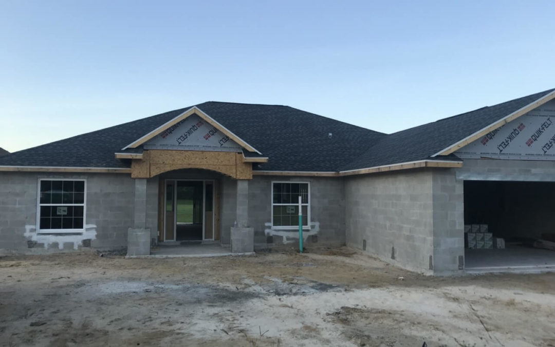

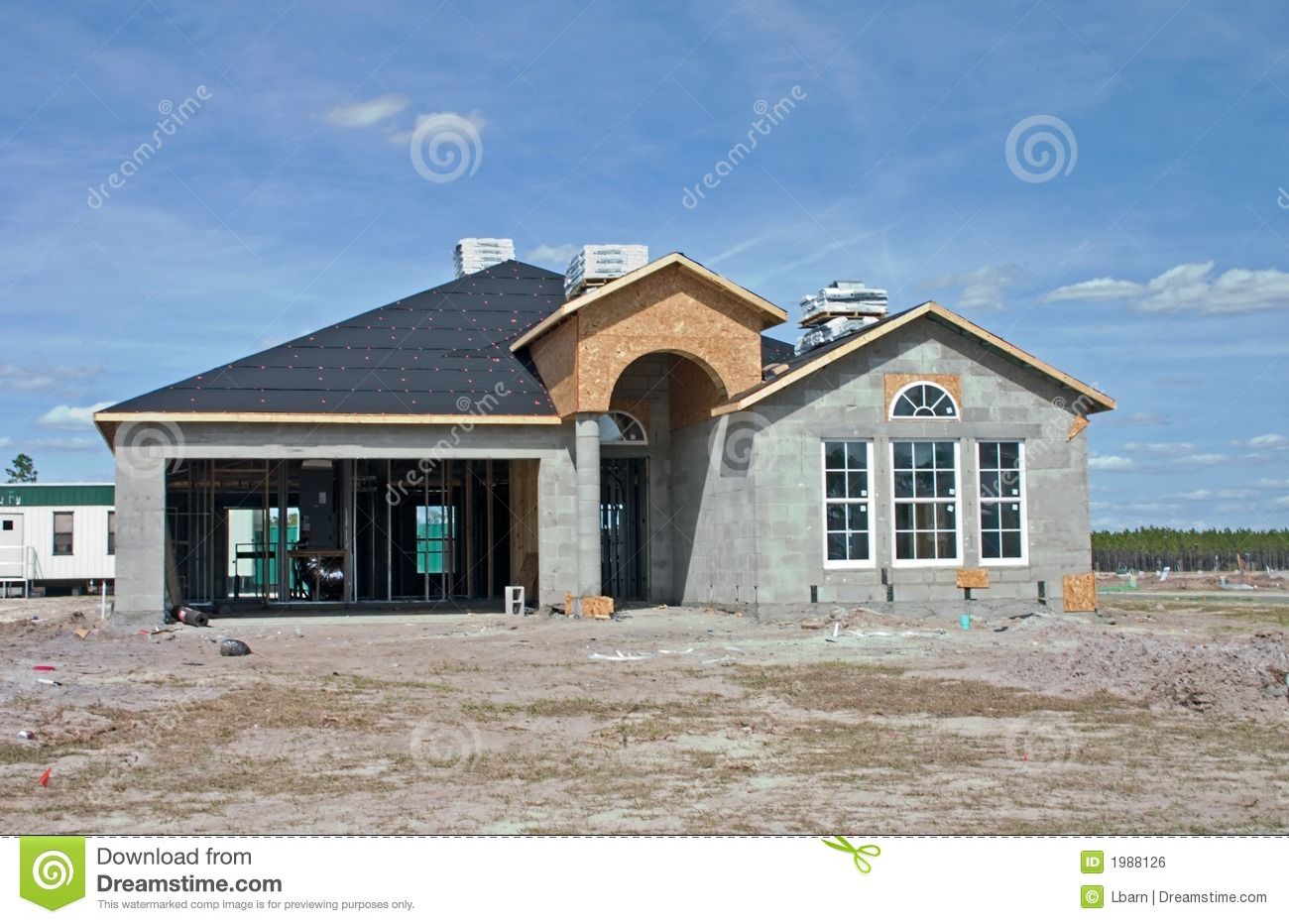

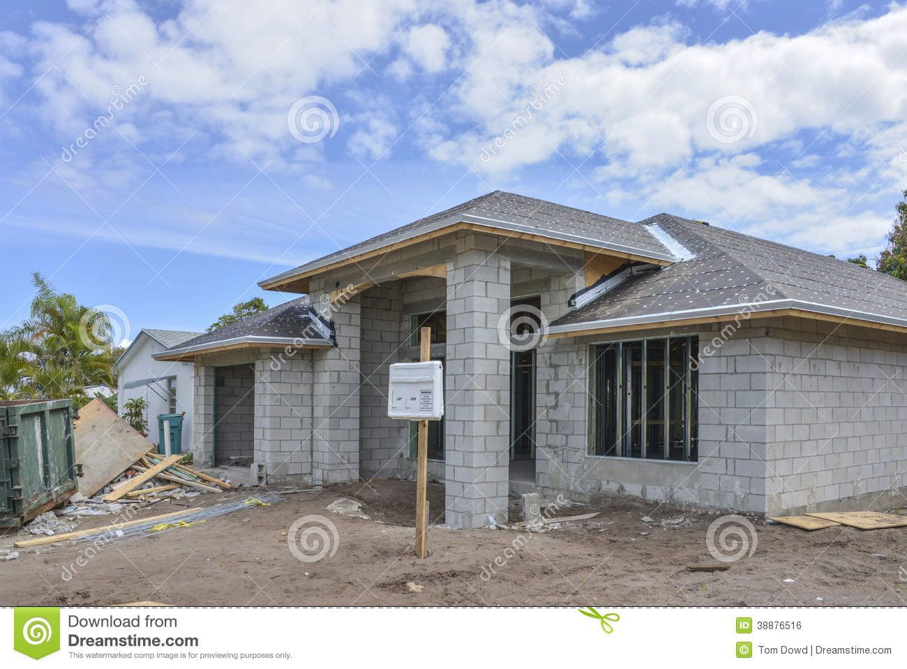

ειναι αμερικανοι δεν κτιζουν με τουβλα τους εσωτερικους τοιχους...
Σε πολλές πολιτείες και τους εξωτερικούς.
Στην Florida χτίζουν με τσιμέντο τους εξωτερικούς λόγο τυφώνων, αλλά όταν λένε τσιμέντο εννοούν τσιμεντόλιθα.
Η σκεπή παραμένει 100% ξύλο.

Σε πολλές πολιτείες και τους εξωτερικούς. Στην Florida χτίζουν με τσιμέντο τους εξωτερικούς λόγο τυφώνων, αλλά όταν λένε τσιμέντο εννοούν τσιμεντόλιθα.
View attachment 201210 View attachment 201211 View attachment 201212
δεν το γνωριζα (και πως θα μπορουσα) το ανεφερα, βαση του σκεπτικου της επομενης αναρτησης, στο σημειο προβληματισμου του μπακμποξ ... οποτε καλη πληροφορια για να τους πει ο Νταχαρης "και στη Φλοριντα πως φτιαχνουν τα χομ σινεμα εξυπνακηδες ?"

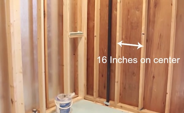

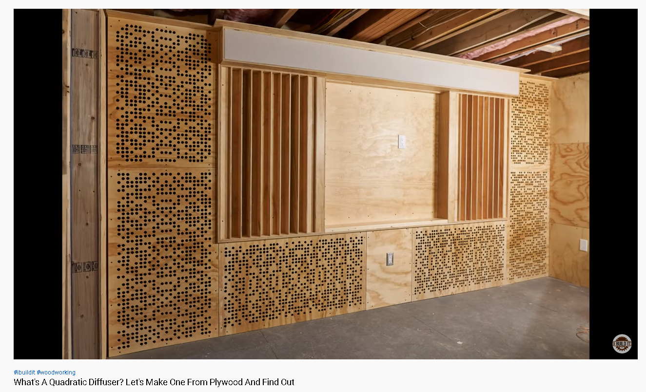

@alexis ναι πολυ σωστα, προσθετουν απο πανω αυτο το συστημα δομισης με μαδερια και γυψοσανιδα.. οταν λεμε εντοιχισμο, δεν εννοουμε σκαψιμο τοιχου (τουλαχιστων οχι απαραιτητα) :)
Εχω δει αρκετα βιντεο με κατασκευες στο youtube (οχι μονο audio θεματα) .. να ενα που ειδα τις προαλες και χαζεψα...
ναι καλά....δεν υπάρχει περίπτωση για νέες κατασκευές
οταν γινεις μπαρμπας σαν τα αγορια στα βιντεο στο γιουτουμπ ...τωρα εισαι ακομα νεος... 🐒
