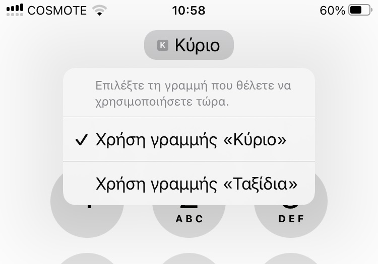

Λοιπόν, έχουμε το εξής θέμα. Το εταιρικό 15άρι της συζύγου έχει esim Vodafone, με την προσωπική σύνδεση να είναι κανονική sim Cosmote στο σχετικό slot. Στην προσπάθεια να δούμε πως επιλέγει από πια sim θα καλεί ανά κλήση, διαπίστωσα πως δεν υπάρχει αυτή η δυνατότητα (ή δεν την βρίσκω). Πρέπει να πάω μέσα στα settings να δηλώσω primary & second line. Αν το κάνω αυτό όλες οι κλήσεις θα γίνονται από την primary, ακόμα και αν θέλω να κάνω μια κλήση με την second line.
Υπάρχει κάτι που δεν βρίσκω; Γίνεται με άλλο τρόπο ή αυτό είναι και τέλος;

Στο SE που έχω, όταν πάς να κάνεις μια κλήση υπάρχει επάνω στην οθόνη ένα combo που μπορείς να επιλέξεις τη γραμμή από την οποία θα καλέσεις (με default την primary - "Κύριο" στην εικόνα) - το ίδιο και από τις επαφες

Στο SE που έχω, όταν πάς να κάνεις μια κλήση υπάρχει επάνω στην οθόνη ένα combo που μπορείς να επιλέξεις τη γραμμή από την οποία θα καλέσεις (με default την primary)
Με νέο αριθμό ή με αποθηκευμένο;
Edit: Ναι την φωτό που έβαλες την είδα σήμερα κάπου. Αλλά αυτό είναι μόνο για τα μη αποθηκευμένα. Στα αποθηκευμένα κάνεις προεπιλογή ανά αριθμό; Κάτι τέτοιο είδα.

Στον αποθηκευμένο έχει κι εκεί το ίδιο combo και απ ότι είδα (γιατί δεν το έχω δοκιμάσει για καιρό με 2 sim), επιλεγεις ποια γραμμή θέλεις για κάθε επαφή ενώ για κάθε επαφή έχει και επιλογή "πιο πρόσφατη χρήση" (=να καλεί με την γραμμή που επελέγη στην πιο πρόσφατη επικοινωνία με το άτομο αυτό).

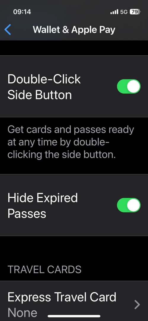

Στα settings appe pay & Waller πρέπει να έχεις επιλέξει το side double click για να δουλέψει.

Νομιζω δεν χρειαζεται καν να πατησεις απο πριν, μονος σου το κουμπι, το πλησιαζεις κλειδωμενο στο POS και ανοιγει μονο του το wallet, τοτε κανεις διπλο κλικ, το ξεκλειδωνεις με face id και το ξανα-πλησιαζεις στο μηχανακι.
