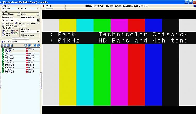

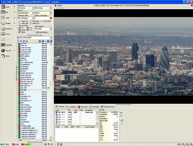

ITV HD UK
723
Eurobird1 28.5E 11428H 27500 2/3 με SID 10510 (όνομα καναλιού)
(vpid:3401 apid:3402 pcrpid:3401 Tsid:2315)
η φωτό είναι από άλλο ξένο forum γιατί δεν τον έχω κατεβάσει ακόμα . αλλα από αθηνα και πάνω με 1.4m και πάνω πιάτο κατεβαίνει.
οποιος το καταφέρει ας κάνει μια αναφορά.

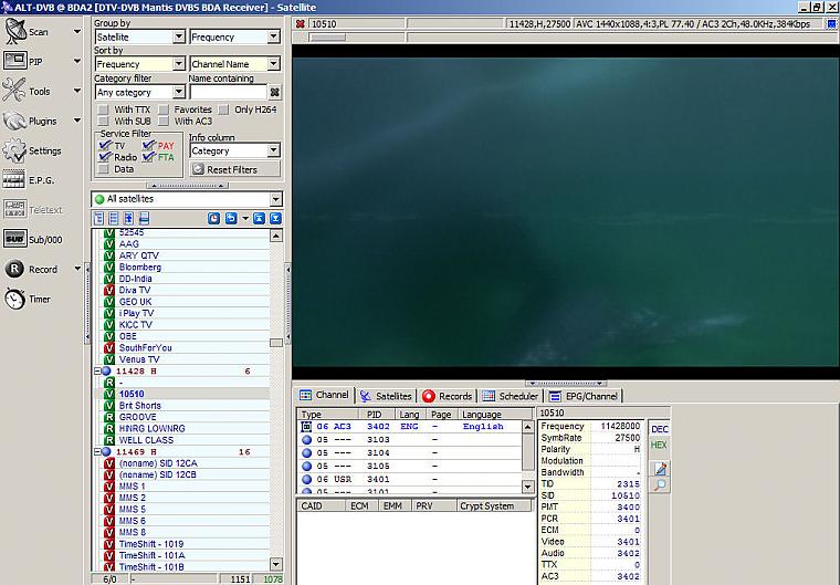

με 3.7m πιάτο που έκανε δοκιμες ανακάλυψα ότι δεν είναι Horizontal αλλα vertical και μου κατεβαίνει σαν radio. που θα πάει θα τον καταφέρω.
έχω σήμα και στις δυο συχνότητες αλλα στα vertical πιο χαμηλό.

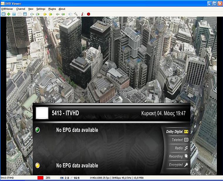

λοιπόν μαζί με τον ΓΙΑΝΝΗΣ ΒΑΣΙΛΑΚΗΣ καταφέραμε και ανοίξαμε την εικόνα με την sky starHD!!

φιλε Ζωη με την καθετη το 1,80 μου εβγαλε ποιοτητα σηματος στον kathrein 95% αλλα τα καναλια που κατεβασε δεν εχουν σχεση με το ITV HD UK
Γιώργο τελικά είναι HORIZONTAL ,κάποιο λάθος είχα κάνει στο lnb και μου κατέβαζε αντίθετα.

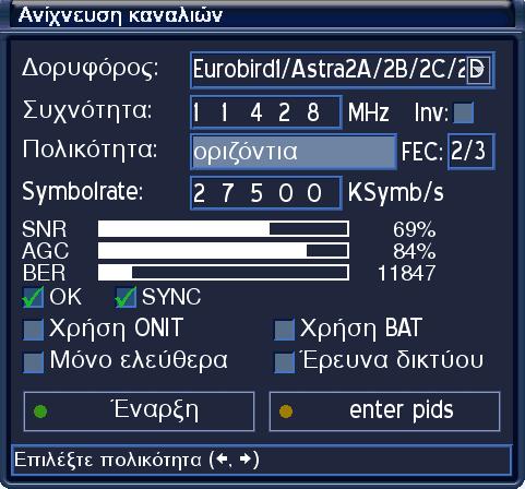

με hivion HD που δοκίμασα με manuall install και κάτω εκεί που λέει ριντ automatic βάζεις το dec και απλός περνάς τα pids και κατεβαίνει με ονομασία user channel ανοίγει κανονικά !!
με καθοδήγηση από την επίσημη αντιπροσωπεία (Sat-Elite)
