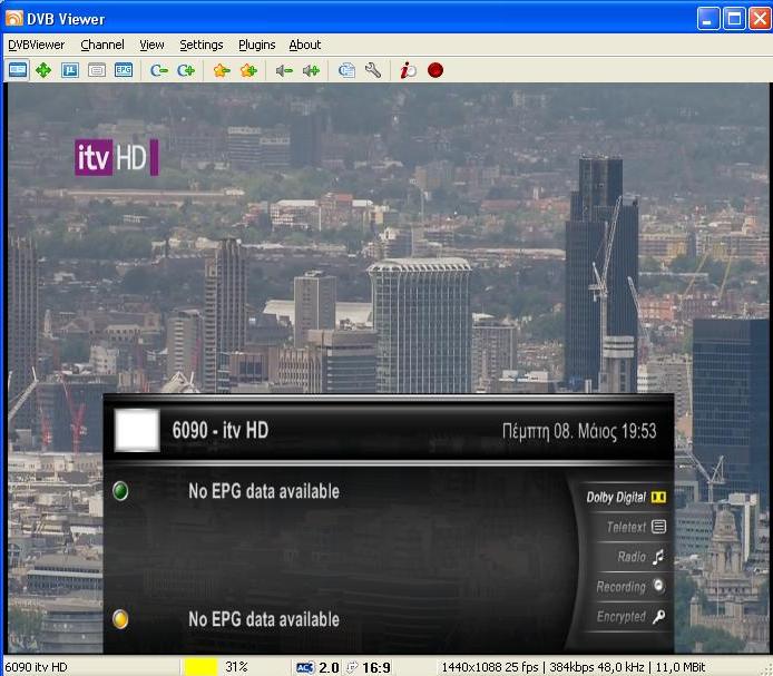

με 1.45 αθηνα από φίλο που δοκίμασε κατεβαίνει οριακά, βραδινές ώρες μετά 19.00 το σήμα ανεβαίνει.
723
Απάντηση: ITV HD UK
Να αναφέρω ότι το κανάλι itvHD εκπέμπει κανονικό πρόγραμμα του itv1 , και έδειξε ζωντανά τον τελικό του κυπέλλου uefa !!

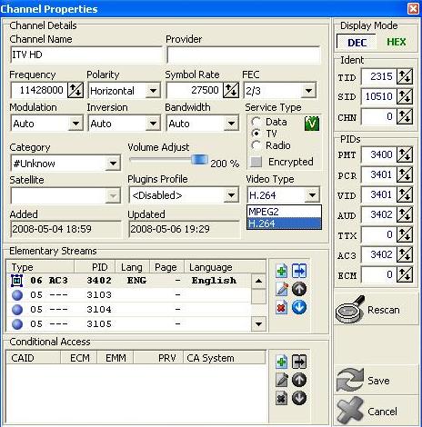

Καλημερα σας και συγχαρητηρια για τη δουλεια σας και τις πληροφοριες που μας δινετε!
Ηθελα να ρωτησω αν το συγκεκριμενο καναλι εκπεμπει ακομη..
Επειδη μενω Ιταλια δεν εχω προβλημα σηματος,μου κατεβαινει σχετικα ανετα με κεραια 1μ.
Ειναι ομως DVB-S h DVB-S2 καναλι;Το kingofsat αλλα και αλλα sites το αναφερουν ως DVB-S.Εχω την κανονικη SKYSTAR (οχι την HD2,αυτη ελπιζω να την αποκτησω συντομα) αλλα με AltDVB 2.2 και φιλτρα Core AVC για το H.264 εχω καταφερει να ανοιξω καναλια HD DVB-S οπως Luxe HD,Melodyzen HD,Eins Festival HD.Στο συγκεκριμενο,μιας και απο οτι καταλαβα ειναι ιδιαιτερη περιπτωση λογω FREESAT, γινεται να εχω μια καθοδηγηση σχετικα με τα VPID,APID,PCR που χρησιμοποιησατε καθως και τα φιλτρα που περασατε στο AltDVB για να παιξει;Μεχρι στιγμης μου κατεβασε μονο το γαλλοφωνο καναλι Brit Shorts και καποια ραδιοφωνα συν ενα καναλι 10510 με SID 10510 απο το οποιο ακουω μονο ηχο
Ευχαριστω προκαταβολικα :)

με το altdvb θα πας στο radio κανάλι αυτό 10510 δεξί κλικ πάνωτου πας ιδιότητες και κανε αυτό που βλέπεις στην φωτό
2
1000 ευχαριστω zois_gr!
Δουλεψε!
Το βλεπω βεβαια με καποια σπασιματακια αλλα μαλλον πρεπει να αλλαξω επεξεργαστη..
