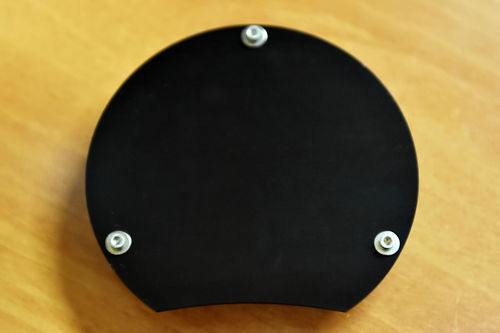

Πρίν κάνετε οποιαδήποτε κίνηση απελπισίας....:114: γιά πχιότητα, στείλτε mail στην εταιρεία και μάθετε αν υπάρχει armboard για το SL και αν το παίρνει τον 750Ε (10ιντσο). Μετακινείται περίπου 2,5 πόντους το κέντρο και δεν είναι σαν το δικό μου που είναι ξύλινο και τρυπάω όπου χρειάζεται.Εσείς πρέπει να κινηθείτε μέσα στον κύκλο της βάσης .Στην φωτό που ποστάρησαν είναι για 750 D (9")
δηλ. σαν αυτό που έχει από την μάνα του.
Αν δεν μπαίνει πάρτε τον 250 ST.Είναι 1A με πιό ενδεδειγμένη γεωμετρία για LP:126:

Απάντηση: Jelco tonearms
Για τον 9άρη το board είναι αυτό...
Λέτε να χωράει να πάει 26mm πιο πάνω η τρύπα? χμμμμ
30.499
30.366
Μάλλον , το θέμα είναι αν θα χωράει μετά ο βραχίονας στο καπάκι..
Αντε να το βγάλουμε το καπάκι. Εγω πάντα ετσι παίζω. Χωρίς καπάκι.
Εχε υπόψην σου οτι το armboard αυτό όπως το δείχνει η φωτό όταν μπεί στο πικάπ πρέπει να περιστραφεί κατά 90 μοίρες , να πάει δλδ το κόψιμο αριστερά, και να εφαρμόσει στο πλάϊ του πλατώ. Μπα δεν το βλέπω να εχει τόσο ψωμί για 2,6 πόντους.
ΚΑΛΎΤΕΡΗ ΛΎΣΗ Ο 9,4 , ΥΠΆΡΧΕΙ ΚΑΙ ΈΤΟΙΜΟ ARMBOARD.
