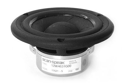

ΚΚ σε θωρακισμένα μόνο τα ριβελέιτος ξέρω για καλά, ακόμα και το 4,5', με μόνο μειονέκτημα την αντοχή του σε χαμηλές συχνότητες αν θεωρήσουμε ότι θα παίζει ρόλο μιντγούφερ σε 2 δρόμων δορυφόρο για AV. Εκεί το 5,5' είναι σαφώς προτιμότερο.
ΑΛΛΑ: αν έχουν μαγνήτη νεοδυμίου, όπως πολλά μιντ'ς, τότε λόγω περιορισμένου μαγνητικού πεδίου παίζουν και σε λύση AV, έτσι λένε οι σκανσπικάδες πχ.
Τώρα αν το εντελώς θωρακισμένο σκανσπικ ριβελέιτορ που πρότεινα
http://www.madisound.com/catalog/product_info.php?cPath=45_234_266&products_id=923
νομίζεις πως έχει χαμηλή ευαισθησία, μάλλον χρειάζεται μια προσομείωση για να αποφανθείς για αυτό....
Το γούφερ των 90db στους 100Hz μόνο 90db δεν θα είναι μέσα στο κουτί του... αν δείς τα σχεδιαγράμματά του και πεις πως το κόβεις στους 200, πάω κάτω 86db/w/m θα βγάζει αν δε κάνω λάθος.

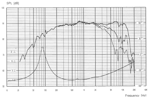

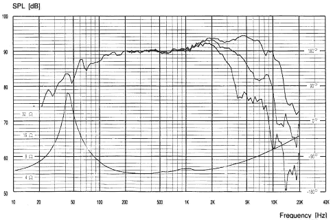

Στην απόκριση συχνοτήτων κυρίως. Δεκάιντσο πολύ δύσκολα θα βγάλει απροβλημάτιστη στάθμη μέχρι το χιλιόκυκλο που είναι η κατώτερη συχνότητα λειτουργίας ενός mid θόλου.
Δε βλέπω γιατί δυσκολεύεσαι... Κοίτα κουπί που τραβάει το καημενάκι, από τα 600 μέχρι τις 10000. Ή πιστεύεις ότι είναι πολλά τα woofer που δεν μπορούν να ανέβουν μέχρι εκεί;
Κωστα εαν το δουλεψεις ετσι θα καει πολυ γρηγορα.
Τα μιντ θολου ειναι πολυ ιδιοτροπα στην συνεργασια με αλλα μεγαφωνα, και δεν μπορουν να παιξουν με ασφαλεια και απαραμορφωτα τους 300-400. Πρεπει να αναλαμβανουν πανω απο τους 1000.
Αυτο σημαινει οτι αποκλειεται να συνεργαστουν με 10" γουφερ, που κανονικα δενει με 6.5" μιντ κωνου, και με λιγη καλη προσπαθεια με ενα 5.5" επισης κωνου.
Για συνεργασια ενος 8αριου woofer με μιντ θολου σε τριδρομο το πραγμα απλουστευεται καπως . Οι επιλογες γουφερ ομως ειναι λιγες, διοτι πρεπει το σπασιμο του κωνου (εκεινη την ανηφορα στην καμπυλη) να ξεκιναει πανω απο τους 2 ΚHz, για να το κοψεις περι τους 1200, ωστε το μιντ θολου να δουλευει σε ασφαλη περιοχη. Το πιθανοτερο ομως ειναι οτι ενα τετοιο γουφερ δεν θα κατεβαινει αρκετα χαμηλα.
Και δεν υπαρχουν πολλα 8αρια γουφερ με τετοιο ευρος αποδοσης.
Ο κανονας για το σωστο σημειο κρος ειναι οτι το μεγαφωνο του επανω δρομου πρεπει να το κοψεις 2 1/2 οκταβες πανω απο την Fs του.
Δηλαδη για το συγκεκριμενο Visaton με Fs ~ 800 Hz, μιλαμε για γυρω στους 2.5 ΚΗz. Αυτο σημαινει οτι το γουφερ δεν μπορει να ειναι ενα καλο 8ιντσο, αφου πρεπει να αποκρινεται πανω απο τους 3.000 χωρις το σπασιμο του κωνου. Μονο 6.5ιντσο (και κατω) βρισκεις με τετοια συμπεριφορα.
Παρεπιπτοντως, νομιζω οτι το σεναριο που ονομαζεις "λαμπατο" υποτιμαει τους Ενισχυτες λυχνιων. Ισως θα επρεπε να λεγεται "για λαμπατους entry level" ή "για μικρους λαμπατους"
Ενας κανονικος λαμπατος ταιριαζει ωραιοτατα με ενα τριδρομο με 10αρι γουφερ, περι τα 88-90 dB ευαισθησια, αρκει να ειναι προσεγμενη η επιλογη μοναδων και κροσοβερ ωστε η εμπεδηση να μην κανει ακροβατικα.
