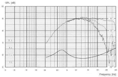

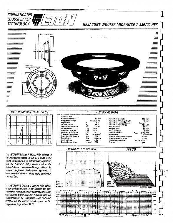

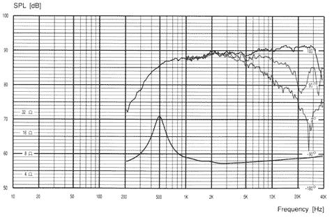

Μου αρεσει καλυτερα η 3η λυση και τα μεγαφωνα που περιλαμβανει τα εχω προτεινει ηδη εδω
http://www.avsite.gr/vb/showpost.php?p=697259&postcount=36
Το 11αρι ΕΤΟΝ εχει και 10ιντσο αδελφακι που ειναι της ιδιας τεχνολογιας αλλα καπως πιο οικονομικο.
Το Μιντ προτεινω να ειναι το παλιοτερο ΕΤΟΝ 7-380/32 ΗΕΧ με τον κιτρινο κωνο. Απ οσο ξερω τετοια μεγαφωνα βρισκονται ακομη αρκετα στην Ελληνικη αγορα. Δες specs παρακατω
Για τουιτερ υποθετω οτι μιλαμε για το παλιοτερο D2905-9700. Kαι το 9300 σαν φτηνοτερη εκδοχη δεν ειναι καθολου ασχημο.
