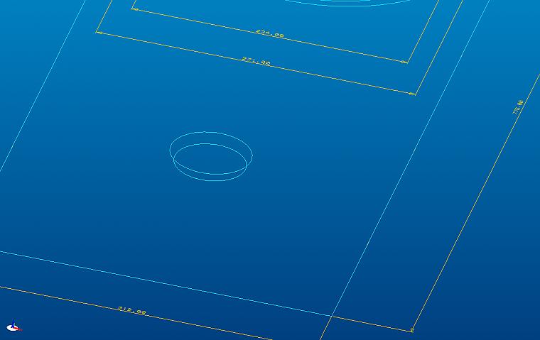

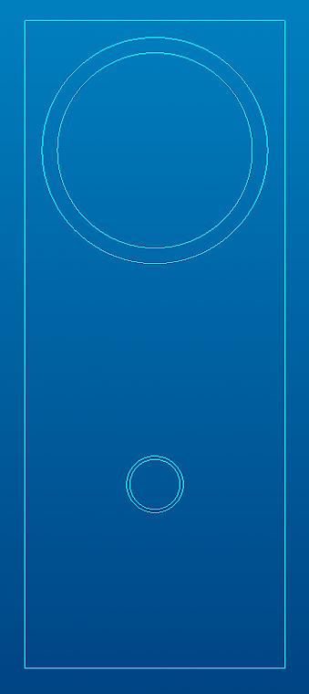

Μπάφλα μπάσου
Οι διαστάσεις γράφουν
776 ύψος Χ 312 πλάτος
και οι οπές 271 η μεγάλη 234 η μικρή

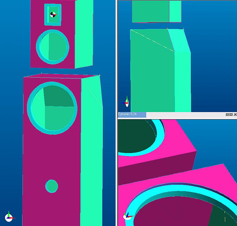

Απόσταση μεταξύ κουτιών 50,23 χιλιοστά, απόσταση κέντρου tweeter με κέντρο woofer 479,53 χιλιοστά.
Μένει τώρα να υπολογιστούν οι όγκοι των κουτιών. :123:

Και μια πιο ολοκληρωμένη άποψη
Εαν δεν κανω λαθος εχουμε πει για κλειστο κουτι για το γουφερ, οποτε η τρυπα για το Bass Reflex δεν πρεπει να υπαρχει.
Ομως το κλειστο κουτι, ως γνωστον θα εχει μικροτερη προεκταση στα χαμηλα.
Επισης να εξηγησουμε οτι εχει προβλεφθει μια κλιση στην επανω πλευρα της καμπινας του γουφερ για μια σειρα απο λογους.
Πρωτον, η εσωτερικη κλιση θα σπαει καπως την απευθειας αντανακλαση του γουφερ.
Δευτερον, εκει αναμεσα δημιουργειται χωρος για το κροσοβερ, καθως και για τα τερμιναλ στην εξωτερικη κεκλιμενη επιφανεια.
Τριτον, γινεται μια αισθητικα καλυτερη ενσωματωση της επανω με την κατω καμπινα.
Κατάλαβα κλειστό μόνο το πάνω, αλλά επίσης το ανάκλασης κερδίζει και σε εμφάνιση, εκτός της χαμηλότερης απόκρισης. Από μένα όλα παίζουν, πέστε και το αλλάζουμε.
Η ιδέα του κυρτού πίσω μέρους είναι του Μιχάλη, για τους λόγους που εξήγησε. Αμέσως συμφώνησα γιατί το βρήκα σωστό. Αλλά μάλλον το κυρτό μέρος είναι κοντό, θα κάνω μετατροπή και ανεβάζω δείγμα.

Λίγο πιο ολοκληρωμένο, μεγάλωσα επίσης το ύψος του λοξού κοψίματος. Μου φαίνεται ομορφότερο αλλά είναι και λειτουργικότερο. :403:
