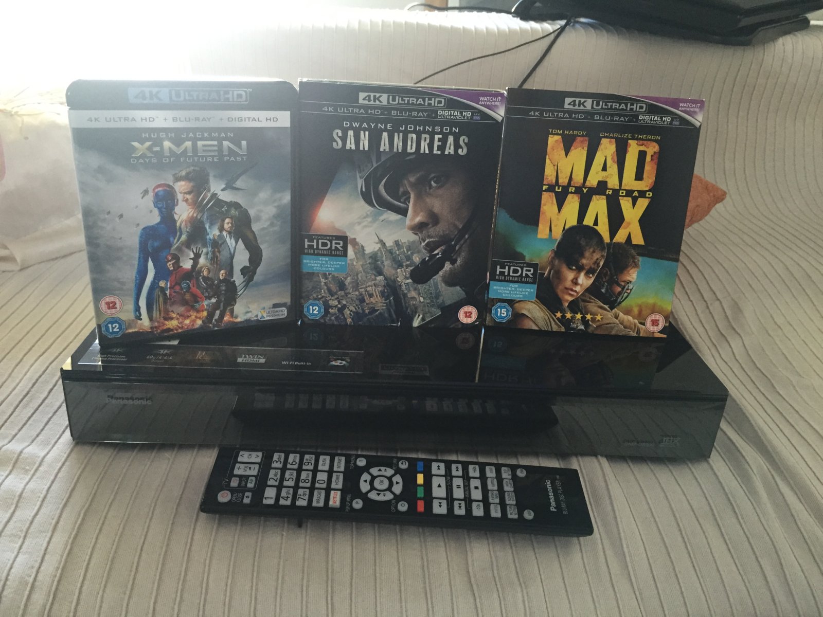

Επιτέλους έφτασε!
Το δυστύχημα είναι ότι κανένας δίσκος δεν είναι της sony pictures. Για όσους δε γνωρίζουν τα UHD δισκάκια της Sony έχουν κρυφό menu με UHD patterns. Χωρίς αυτά πάμε στα "τυφλά" ή τουλάχιστον αρκούμαστε σε μια ρύθμιση με το μάτι.
Επίσης θα πρέπει να δω αν τα hdmi καλώδια που χρησιμοποιώ μπορούν να αντεπεξέλθουν στις απαιτήσεις των 18.2 gbps.

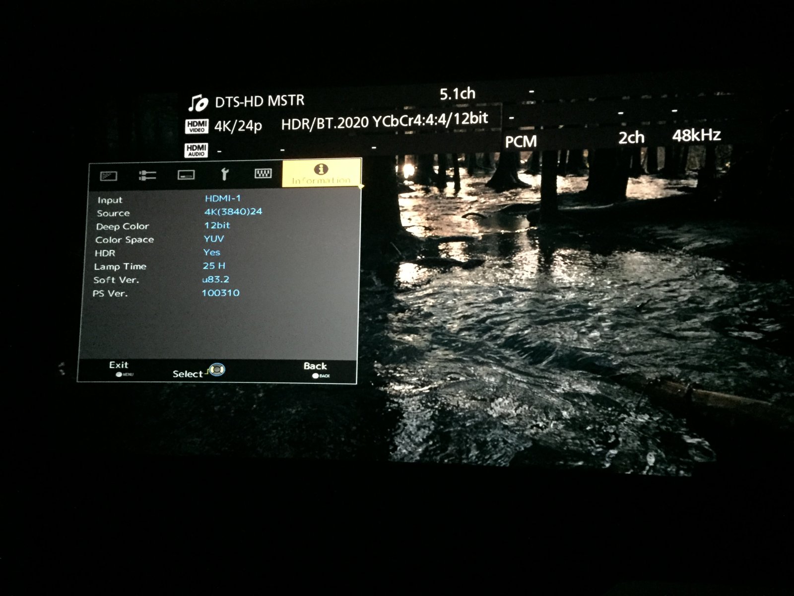

Δυστυχώς η μέρα δεν έχει αρκετές ώρες! Μου πήρε αρκετό χρόνο για τη συνδεσμολογία. Ήθελα να περάσω το panasonic απ' τον Yamaha CX-A5100 κι από εκεί να πάω στον JVC.
Δεν έχω κάτσει να διαβάσω τα manual του Yamaha, αλλά χρησιμοποιώντας τις hdmi in 6-hdmi out 2 δεν κατάφερα να περάσω Ultra hd σήμα. Κλείδωνα στα 1080p/60.
Αποφάσισα να χρησιμοποιήσω την δεύτερη θύρα του panasonic στέλνοντας ήχο στον Yamaha και να το συνδέσω απευθείας στον JVC για εικόνα
Voila!
Είδα αρκετές σκηνές απ' το UHD δισκάκι του revenant και μερικά βιντεάκια στο Youtube.
Μη έχοντας εργαλεία στα χέρια μου χρησιμοποίησα τις προτεινόμενες ρυθμίσεις της JVC, αφού φυσικά έκανα import στον προβολέα το profile bt.2020.
Ο προβολέας γυρνάει αυτόματα στο gamma D, που είναι η προρυθμισμένη καμπύλη που μας δίνει η JVC για να δούμε hdr υλικό (st.2084).
Ομολογώ ότι περίμενα να δω (με βάση αυτά που διάβασα) ανεβασμένα επίπεδα μαύρου κι εντυπωσιακά φωτεινά πλάνα.
Το uhd ούτως ή άλλως ξεκινάει με γκολ εις βάρος του απ' τα αποδυτήρια.
Είναι λογικό να χάνεται contrast στα χαμηλά IRE όταν στην μια περίπτωση (hd) η ίριδα βρίσκεται στο -11 με τη λάμπα στο Low και στην άλλη στο -4 και τη λάμπα στο high.
Επίσης είναι λίγο άδικο να συγκρίνουμε ένα preset (hd) που είναι καλιμπραρισμένο στην τρίχα μ' ένα άλλο που δεν έχει καν τα εργαλεία για βασικές ρυθμίσεις.
Κάπου εδώ όμως τελειώνουν οι δικαιολογίες.
Κάποιες σκηνές ήταν φανταστικές! Η εικόνα ήταν ευκρινής και δυναμική, το επίπεδο μαύρου ήταν κλασικό jvc, αλλά εκεί που το format δίνει ρέστα είναι στο κομμάτι gamut.
Ένα απ' τα πλεονεκτήματα που δίνει το panasonic είναι ότι μπορεί να αναπαράγει UHD υλικό τόσο σε sdr-bt709(hd), όσο και σε hdr-bt2020.
Το δεύτερο κάνει το πρώτο να μοιάζει "ψόφιο". Η φωτεινότητα κι ο κορεσμός των χρωμάτων είναι σε άλλο επίπεδο. Τόσο απλά.
Υπήρχαν σκηνές που αισθανόμουν ότι είχα ένα ανοικτό παράθυρο μπροστά μου.
Θα πρέπει να δω περισσότερο υλικό για να έχω τεκμηριωμένη άποψη, αλλά η εκκίνηση είναι εντυπωσιακή!
