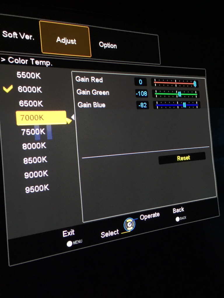

Εχω μια απορία για αρχή. Στο factory menu στα preset έχει ρυθμίσεις. Έτσι ειναι σε όλους;

Ναι ολοι εχουν απλα εχουν ρυθμιση gain μονο
αν και καταλληλος για να απαντηση ειναι ο loggeo μιας και τους ειχε ολους :D

Εχω την εντύπωση πως εντελως off οι ρυθμίσεις, διοτι εγω χτες καταφερα να ρυθμισω το ασπρο καλυτερα με profil 5500 και όχι 6500.
Εχει κανενα νοημα να πειραξω απο εκει τα profil?

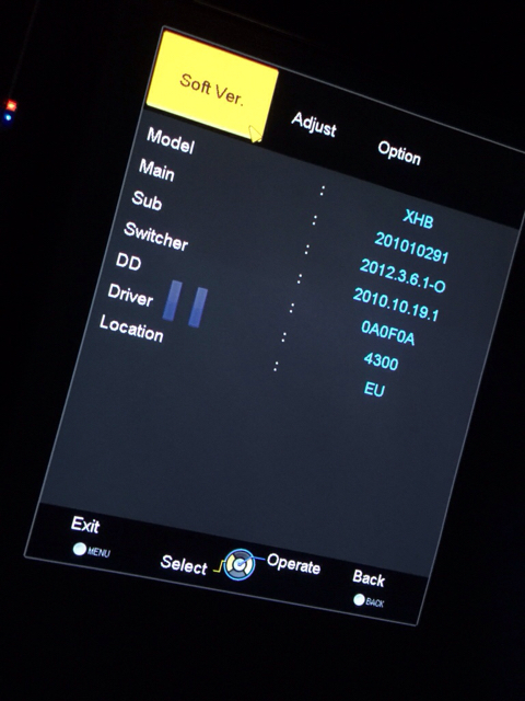

Μπορουμε να καταλαβουμε πιο fw ειναι;

αν μας βαλεις να δουμε πως ηταν αρχικα με τους 6500 και πως με τους 5500 θα εχουμε καλυτερη εικονα τι και πως...
πρεπει να κρατας τις αρχικες ρυθμισεις...
η κλιμακα του γκρι και για να εχεις μια καλουτσικη εικονα θελει ανα 5ire ως τα 30ire και ανα 10ire απο εκει και πανω.....το κοντραστ στο 245 και οχι 235

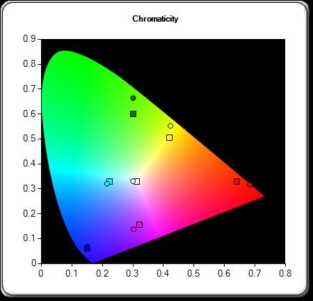

Το native τρίγωνο του προβολέα σου δίνει περιθώρια για να κάνεις ωραία πράγματα με τον lumagen. Πόσο μετρήθηκε το λευκό στις 6500;

μπορεις να βαλεις το pdf που ταχει ολα να τα δουμε..
το τριγωνο ειναι το wide και πιθανον δεν ειναι το καλυτερο για ρυθμιση χρωματος.

Το Wide 2 ήταν το καλύτερο για ρυθμιση. Αν δεις το standard θα καταλαβεις... Με το Wide 2, όλα τα χρώματα ερχονται ακριβώς.

Δειτε στο .zip.
H πρώτη ρυθμιση ήταν με Wide 1 και 6500K preset με πειραγμένα και τα gain και τα offset, ενω η δευτερη με wide 2 με ρυθμισμένο στον pj μονο το 100% White. Ειχα βάλει contrast 5 και brightness 2 και ολα τα NR, Sharpness στο 0
