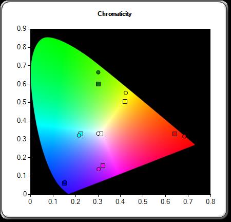

η αλλαγη που εκανες ειναι μερα με νυχτα σε ποιοτητα εικονας οβερολ.....απλα δεν ξερεις ακομα να την φτιαξεις οπως πρεπει...θελει λιγο διαβασμα και πειραματισμο...
το gamma και το grayscale σου δινουν την σωστη φωτεινοτητα σκηνης με ουδετερο σκουρο γκρι ως λευκο....οποτε αυτο πρεπει να ειναι οσο το δυνατον με λιγοτερα λαθη ....
το αποτελεσμα ρυθμισης χρωματος που ειδα 99.99 % ειναι λαθος με wide
.....για να δεις αν παιζεις σε νορμαλ πλαισια καλο χρωμα θα πας
Advanced Color Management και θα παιξεις....τοτε θα δεις τι χρωμα εχεις .....ξεκινα με ενα 75% και βλεπεις ποσο θες να το φτασεις...(κατι αναλογο για να παρεις μια ιδεα ....το οποιο δειχνει ενα μερος χρωματος του προβολεα πως στεκεται)
το 235* με το 245 ειναι οπως τα μικρα γραμματα που συνηθως δεν τα βλεπουν οι περισσοτεροι.:D
....βαλε 235 ετσι κιαλλιως δεν ειναι λαθος....και πιο μετα πας αν θελεις στο 245
* μπορεις να παιζεις και 235 με φωτεινοτητα σαν να εισαι 245
για να μην μπερδευτεις μιας και αυτη η ρυθμιση εχει να κανει εκτος απο περισσοτερη πληροφορια στοιχεια υφης εικονας ...δουλεψε το 235 και βλεπεις στην πορεια.

Έβαλα Advanced CM μετά το auto cal του Lumagen και όλα τα saturation πέφτανε μέσα στα κουτάκια. Εχω κρατήσει .jpg, αλλά ειμαι διακοπές τώρα. Εχω την εντυπώση πως όλα τα dE ήταν κάτω απο 1.0-1.5.
Λίγο το grayscale κάτω απο τα 30 IRE θέλει δουλειά, αλλά δεν μπορώ να βρω i1 Display Pro 3, ούτε μεταχειρισμένο καν, γιατί το Chroma 5, έχει θέμα. Τα capital control μας έφαγαν.
ενδιαφερον....δεν εχω ξαναδει κατι τετοιο απο wide mode
...οποτε μπορεις βαλε να δουμε το πριν και μετα

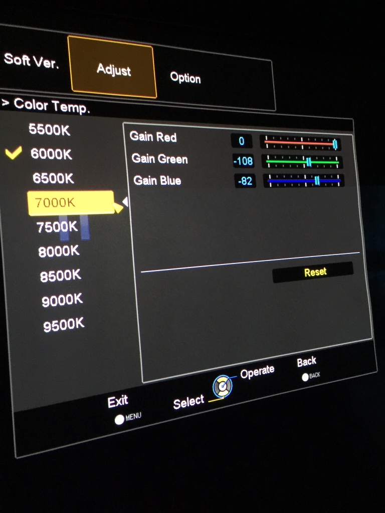

Ύστερα απο απαίτηση του κου. Κεφάλα συνεχίζω εδω.
Εχω μια απορία για αρχή. Στο factory menu στα preset έχει ρυθμίσεις. Έτσι ειναι σε όλους;
Πχ.
Ειμαι στη θάλασσα και επιστρέφω. Παρακαλώ πολύ να έχει λυθεί η απορία μέχρι τις 22.20 που θα εχω επιστρέψει!
Μπορεις να κατεβασεις απο εδω το service manual του προβολεα σου .
http://elektrotanya.com/jvc_dla-x3-...la-xc980-bc_d-ila_projector.zip/download.html
Οπως ηδη διαπιστωσες απο το service menu μπορεις να πειραξεις τα preset που υπαρχουν αποθηκευμενα και αφορουν την θερμοκαρσια του λευκου στα 100 ire .
Οπως αναφερει στο service manual στην σελιδα 21 του pdf θα πρεπει να φερεις το lens shift στο κεντρο και να βαλεις τιμες στο Picture menu Contrast, Brightness και Offset στο “0” πριν κανεις τις μετρησεις σου .
Δεν πειραζεις το κοκκινο και ξεκινας με το μπλε για να φερεις την επιθυμητη θερμοκρασια με το πρασινο κανεις τις απαραιτητες διορθωσεις .
Το service manual δεν αναφερει τις τιμες του x και y λεει μονο οτι δεν πρεπει να εχεις αποκλιση μεγαλυτερη απο 50 βαθμους . Η θερμοκρασια ετσι θα μπορει να ερθει με διαφορους συνδιασμους στο RGB και δεν ξερω τι επιπτωσεις θα εχει αυτο στις προρυθμισεις του gamma που εχει ο προβολεας .
Δεν βλεπω το λογο να πειραξεις κατι εδω αφου εχεις την δυνατοτητα να φερεις την κλιμακα του γκριζου τοσο απο τα μενου του προβολεα οσο και μεσα απο τον Lumagen .
Εαν σωνει και καλα θελεις να σκαλισεις πειραξε το 6500 ωστε να ερθει σε τιμες x=0.3127, y=0.329
Δεν ξερω και ποσο ακριβη ειναι τα οργανα που χρησιμοποιεις .......
Εαν δεν ειχες τον lumagen θα ειχες λογο να πειραξεις το cms απο το service menu αλλα το service manual δεν αναφερει πουθενα πως λειτουργουν τα ρυθμιστικα για να φερεις το επιθυμητο αποτελεσμα και θα πρεπει να πας ψαχνωντας .
