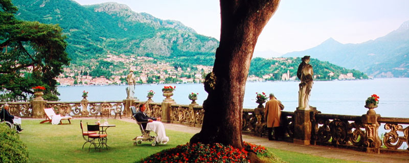

Υπάρχει η παρακάτω (γνωστή από παλιότερα συγκριτικά) σκηνή από το Casino Royale. Η αριστερή πλευρά του κορμού του δέντρου είναι πραγματικό πάτερν για τα φίλτρα οξύτητας, καθώς το παραμικρό τεχνούργημα εκεί κάνει "μπαμ":
Ενημερωτικά, ακόμα και μετά το "τσίμπημα" που κάναμε στο Sharpness του Runco (το ανεβάσαμε περίπου στο 15-20%), αυτός έβγαζε εκεί σχεδόν ανύπαρκτο ringing. Συγκριτικά, όπως ήταν ρυθμισμένος ο X500 εκείνη τη στιγμή, έβγαζε περισσότερο. Όχι υπερβολικό, αλλά διακρινόταν από κοντινή απόσταση.

Ποιος σου είπε ότι δε βάλαμε "πάτερν" βρε... χαμένε; :p
