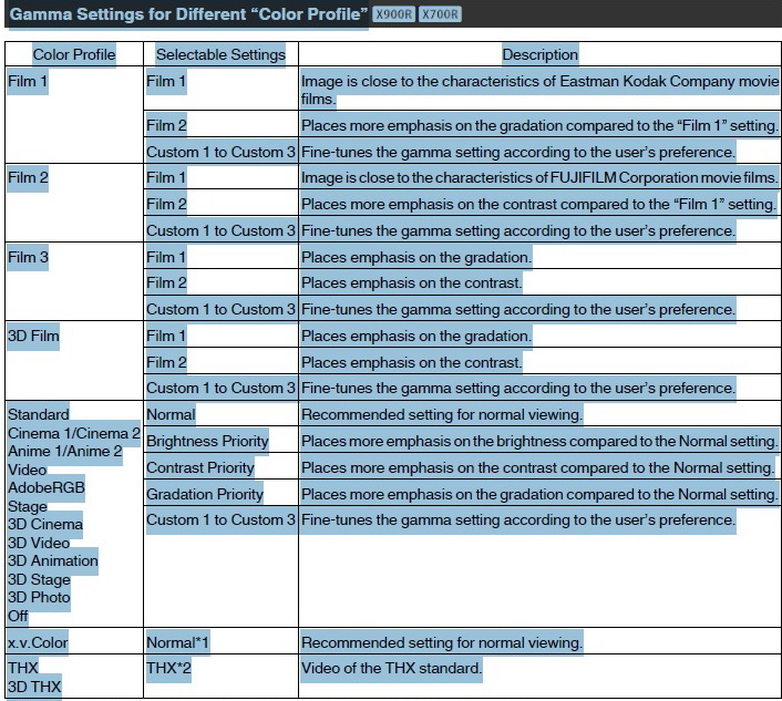

Καλέ Γιώργο αφού έχει, Μόνο που τώρα την επιλογή την βρίσκεις πατώντας το αντίστοιχο πλήκτρο στο remote (κάτω αριστερά).
Ε τι διάολο γράφουν στα ξένα forum; Έχει ή δεν έχει; Και σε πόσα points;
Το κουμπάκι gamma είναι για να επιλέγεις απ' τα προκαθορισμένα που έχει ο jvc.
Το custom gamma correction, στο οποίο μπορείς να επηρεάσεις μόνος σου την κλίμακα, πήγε περίπατο. Τουλάχιστον αυτό διαβάζω...

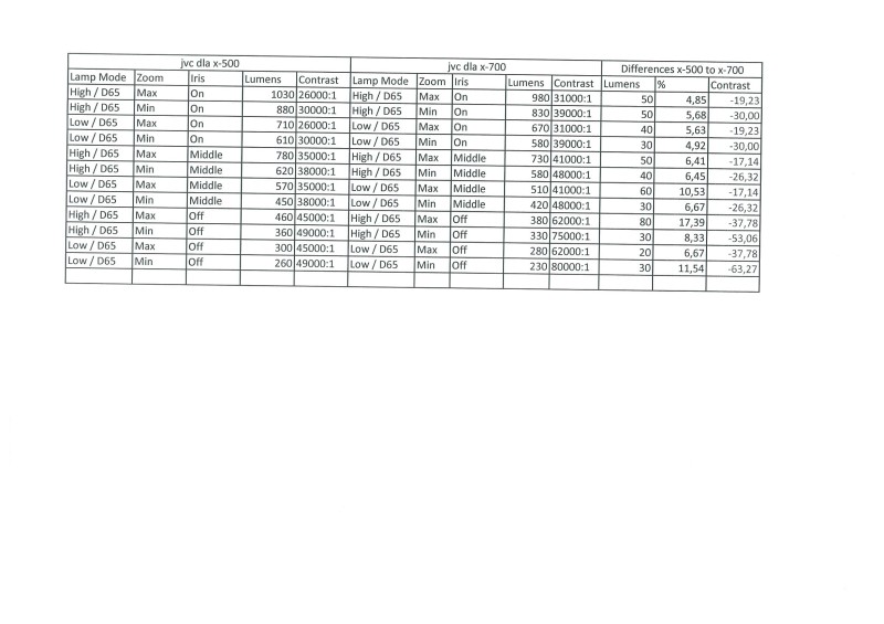

X500
615 lumens lamp mode low to D65
938 lumens lamp mode up to D65
Δηλαδή περισσότερο φως από τον '700';;;;
με τις ίδιες προϋποθέσεις στον '700' δίνει:
586 lumens lamp mode low to D65
879 lumens lamp mode up to D65
και μετά αναφέρει ότι το 'μαύρο' του '500' είναι ελαφρώς αυξημένο σε σχέση με τον '700' !!!!!
22.273
15.548
o εκει μαστορας δινει ενα 5% λιγοτερη φωτεινοτητα λευκου στον 700 και λιγοτερη φωτεινοτητα μαυρου 20% στον 700
που βλεπεις το περιεργο ?

Δε μου κάνει εντύπωση. Τόσο ο 3, όσο και οι 30 και 35 είχαν περισσότερο φως απ' τους 7, 70 και 75 αντίστοιχα. Λογικό. Η extra φωτεινότητα είναι ανασταλτικός παράγοντας μεγιστοποίησης του contrast (όσο καλή δουλειά κι αν έχει κάνει στο optical engine η jvc).

Παραδοσιακά το cine4home κάνει τους πιο ενδελεχείς ελέγχους στα μηχανάκια που κάνει review. Παραθέτω έναν επεξεργασμένο πίνακα απο μετρήσεις που έκαναν:

Κάποια, ούτως ή άλλως, γνωστά πραγματάκια. Οι jvc έχουν όντως βελτιώσει το on/off τους φέτος. Τα μεγάλα μοντέλα έχουν ανεβάσει και την φωτεινότητα τους σε σχέση με τα περσινά.
Ιλιγγιώδη νούμερα on/off μπορούμε να πετύχουμε σε οποιαδήποτε θέση zoom και ίριδας. Ιδανικά όμως, όσο πιο κλειστή είναι η ίριδα (κατά κύριο λόγο) κι έπειτα το zoom, τόσο καλύτερα.
Οι μετρήσεις δείχνουν πόσο καλύτερο μηχανάκι είναι ο 700 σε σχέση με τον 500. Αν υποθέσουμε ότι το ζητούμενο είναι η φωτεινότητα, βάζοντας τα 2 μηχανάκια να βγάλουν τα ίδια Lumens στην οθόνη, διαπιστώνουμε ότι ο 700 δίνει περισσότερο on/off που ξεκινάει απο 20% κι ανεβαίνει.
