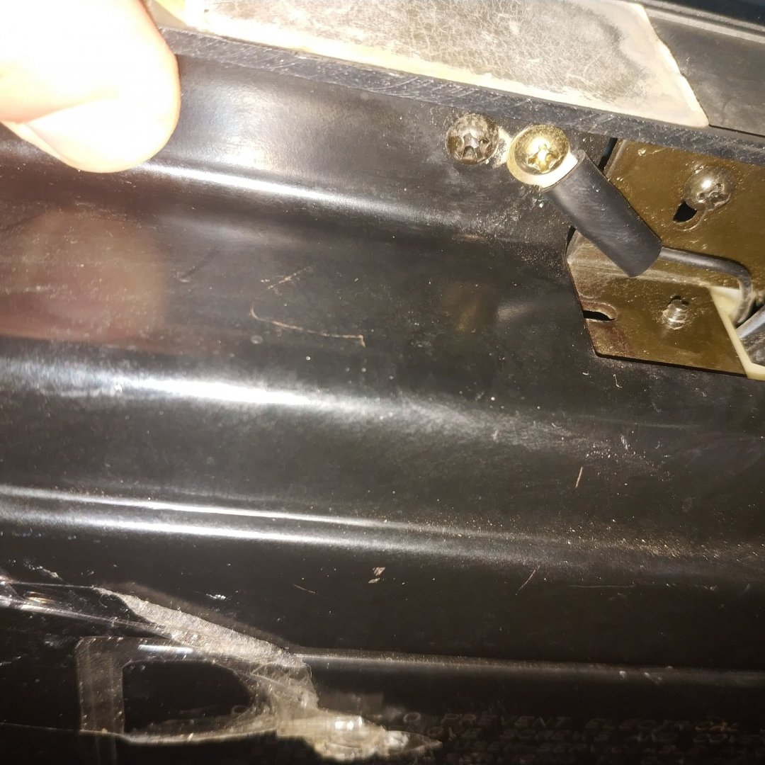

Καλησπερα. Μου καναν δωρο αυτο το πικαπ.
Εχω μια απορια που δεν καταφερα να λυσω παροτι βρηκα κ διαβασα κ το manual.
Εχει καλωδιο γειωσης; Γιατι περα απ τα rca δεν βλεπω κατι αλλο. Εχει απο πισω ενα μικρο καλωδιακι αλλα ειναι βιδωμενο σε μια βιδα.
