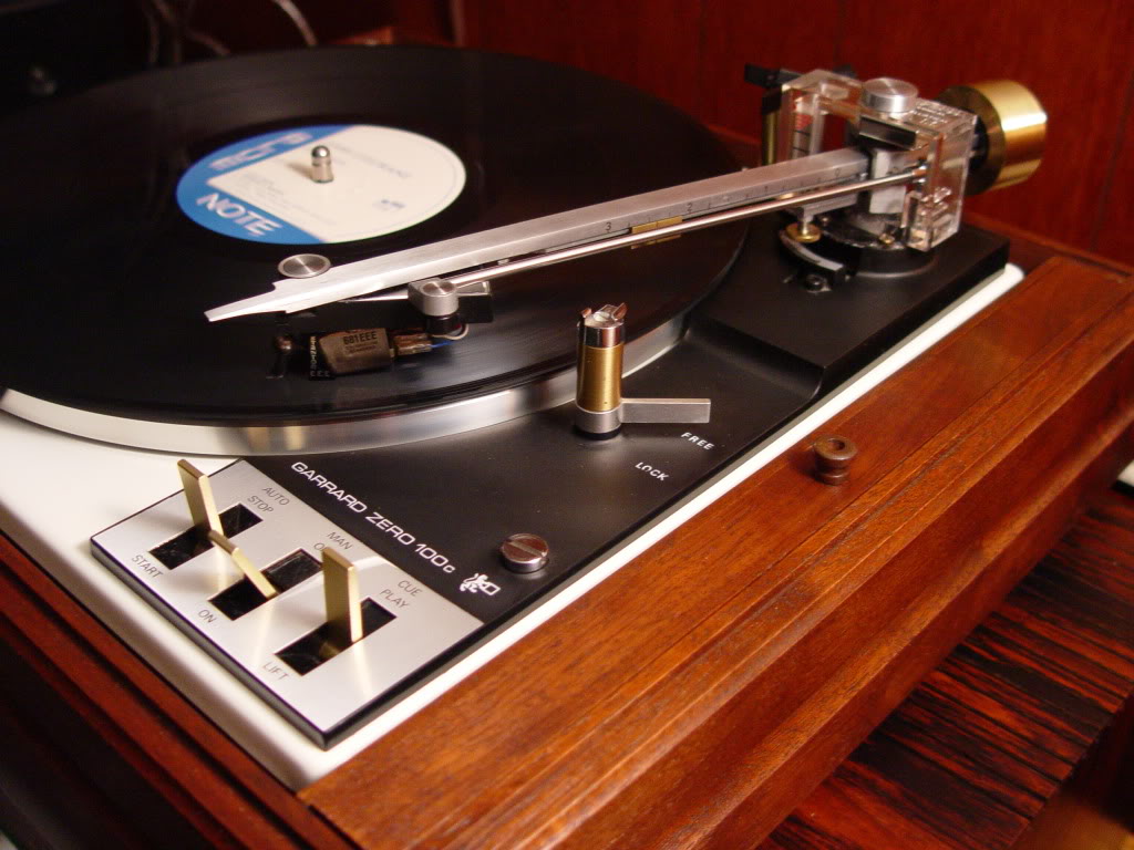

Υπάρχουν και ακτινικοί, όπως o Thales (και ένας ακόμα που δεν θυμάμαι) που λύνουν και αυτοί το πρόβλημα της παραμόρφωσης λόγου του γωνιακού σφάλματος ανάγνωσης και χωρίς τους περιορισμούς που θέτουν οι της ελεύθερης μετατόπισης
Αυτός μήπως;
